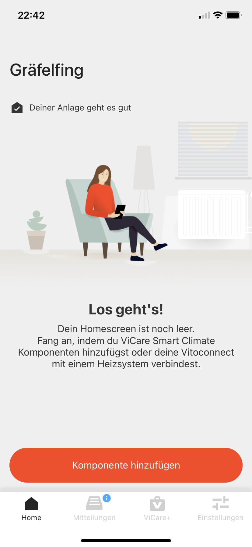

die neue Vitoconnect ist nun installiert, sendet erfolgreich und ist mit der Vicare App verbunden.
Meine Heizung sehe ich in der App allerdings immer noch nicht (siehe Bild im Anhang).
Sprich wir haben nun die gleiche Ausgangslage, wie bereits mit dem alten Vitoconnect Modul, bevor bei dieser die Registrierung aufgehoben wurde und dann keine Konnektivität mehr hergestellt werden konnte.

Hallo Olivier,

Hi Christoph,
Jetzt musst du das machen, was auf dem Screen steht.
ViCare Komponenten anlegen oder deine Heizungsregelung mit der Vitoconnect verbinden.

Hallo Köber,
OK, und wie genau verbinde ich das Vitoconnect Modul mit meinem Heizsystem? Ist das auch irgendwo beschrieben?
Verkabelt ist es bereits korrekt.
ViCare Komponenten nutze ich übrigens keine.

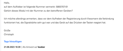

Meine Vitoconnect hat auch die Nummer 5800707-01 (die gleiche Nummer, die Sie am 21.08.2023 gepostet hatten):
Hat der neu funktionierende Vitoconnect eine andere Nummer?

Hallo Francois,
ja, meine aktuelle VitoConnect hat ebenfalls die 5800707-01.
