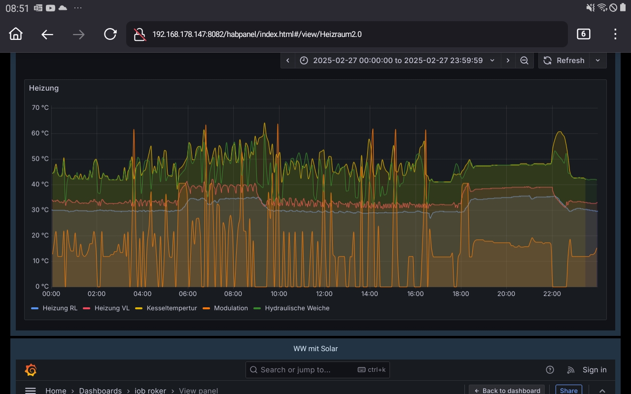

Diese Fehlfunktion wirkt folgendes aus: (unabhängig von Sturmschaltungen, da ist mir das besonders augefallen). Besonders in der Überganszeit. Die Temperatur an der Weiche wird erreicht +- 10K über VL soll. Brenner geht aus, Interne Pumpe auch, Kessel heizt etwas nach. Später: Die Temperatur an der Weiche fällt unter den Sollwert: Interne Pumpe und Brenner an, Kesseltemp fällt schlagartig und der Brenner moduliert sofort hoch, Weichentempertur wird erreicht, Interner Pumpe und Brenner aus. Und das ganze Spiel wieder von vorne. Im Normalem Heizbetrieb Moduliert der Brenner schön runter und brennt vor sich her. Jemand ne idee dazu? Bzw warum gibt es diese Funktion nicht mehr?

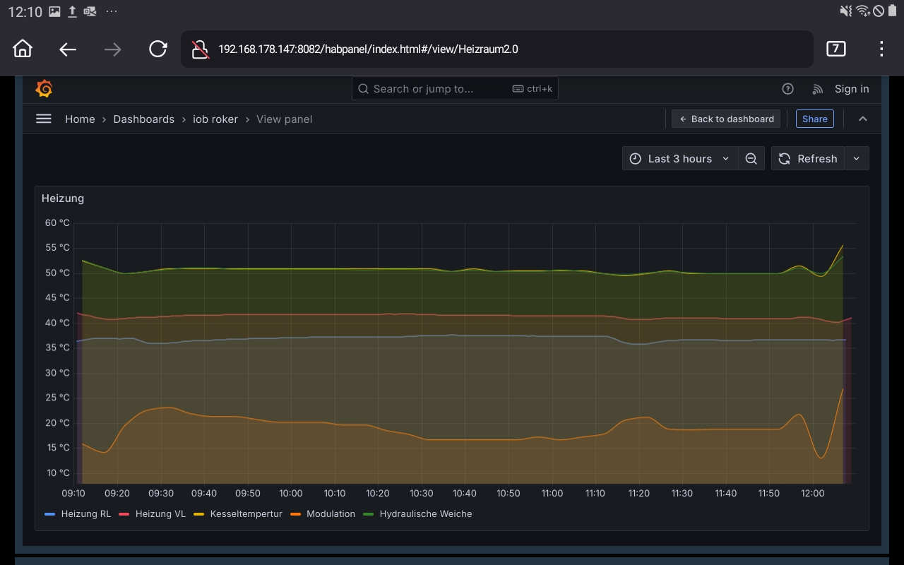

Anbei ein paar Screenshots aus Grafana.

Beim Vergleich des oberen und mittleren Bildes fällt auf, dass die Probleme offensichtlich hauptsächlich nachts auftreten.
Kann es sein, dass nachts die Wärmeabnahme sehr gering oder fast nicht vorhanden ist?
Servus. Ich selbst bin Heizungskundendienstler seit über 11 Jahren, (Wir verbauen nur Viessmann (ausser Pellet)) daher weis ich von was ich von welcher Funktion der internen Pumpe ich rede, was bei den alten Geräten einstellen war. Anbei ein Screenshot von der inbetriebname Ausgewählt ist eine Hydraulische weiche und kein Pufferspeicher ausgewählt jedoch geht die interne Pumpe im Heizbetrieb aus sobald der Brenner aus geht.
Der Screenshot mit den Häufigen Starts waren in der Nacht als es bei uns gestürmt hat (Sturschaltung funktioniert einwandfrei, kein Flammenabriss!!) Such mal im Forum, da gibts ein paar beiträge darüber. Das ist ja aber auch nicht mein anliegen, warum ich mich melde.

Die Schwingung der Vorlauftemperatur in der Weiche dürfte aus der Anwesenheit des Mischers resultieren. An dem separaten Vorlauffühler in Richtung Heizkörper dürfte kein Überschwingen der Vorlauftemperatur über den Sollwert vorhanden sein, weil das der Mischer wegbügelt.
Das der Ein-/Ausbetrieb durch die Sturmschaltung ausgelöst wird, ist klar, lässt sich aber bei geringer Wärmeabnahme nicht verhindern.
Bitte auch berücksichtigen, das jeder neue Vitodens mit einer Leistung von 11 bis 12 kW startet, was bei niedriger Wärmeabnahme ebenfalls das Takten fördert.
