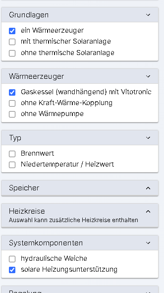

Habe eben nochmals den Schemenbrowser durchgeschaut aber finde leider nichts passendes.

also ein alter 300 mit Vitotronic.
so findest du die Schemen:
eines als Bsp
https://static.viessmann.com/resources/vitodesk/schemes/4802279_02/Documents/4802279_02_1908.pdf
