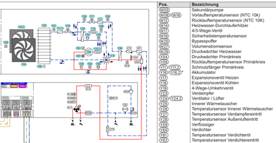

Und der erste geht dann zum HZ Kreis bzw. Puffer?
Genau. W08 in der IDU vor dem 4/3-Wege-Ventil und W16 am Ausgang der ODU.
Schöner Plan, ist der aus der Anleitung Aufbau VM?
Aus dem Schemenbrowser
4742919_2510_1.pdf

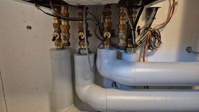

Nochmal zurück zu meinem ursprünglichen Anliegen, ob die Abschlüsse an der IDU ausreichend isoliert sind. Ich habe mal ein Foto davon gemacht. Zum Zeitpunkt der Aufnahme waren im Raum dort knapp über 0°C.
Ja sieht okay aus. Ich habe die Absperrhähne noch mit Schaum/Dämmstoff ausgelegt und eine Blechblende davor gebastelt. Gibt wohl auch Dämmschalen dafür.

Das eine Kabel könnte noch mit zu den anderen.
Ansonsten sieht das erstmal ganz passabel aus.
Das sieht eigentlich gar nicht so schlecht aus. Die nicht isolierten Bereiche müssen sinnvollerweise zugänglich bleiben. Für eine IDU bei normalen Innentemperaturen gebe es da auch keinerlei Diskussion. Auch bei dir werden die Verluste geringer sein, als es vielleicht auf den ersten Blick aussieht. Es sind vergleichsweise kurze Abschnitte. Natürlich könntest du dir noch eine abnehmbare Isolation kreieren.

Wenn laut Spec für den Installationsort der IDU bis 0°C zulässig sind, muss es doch für die Anschlüsse vernünftige Isolationskörper geben.
Ja angeblich gibt es für die Kugelhähne welche.
Wohl nicht speziell von VM aber jemand hier im Forum erwähnte dies mal.
Ich habe noch nicht danach gesucht.
Wie @ABR schon schrieb sind die Verluste dort minimal.
Wenn man Zeit und Muße hat kann man sich was basteln.
Zum Beispiel mit PE Rohren kurze Abschnitte schneiden und umlegen.
Die sind auch schnell wieder entfernt.
Meine Blechschale hatte ich noch von der Solarthermie übrig und wollte ihr Respekt erweisen 😅
Hatte auch lange gut funktioniert.
Die Frage ist, was für dich sehr hoch ist. Bei 50°C VLT und 0°C Umgebung musst du mit etwa 50W/m nicht isoliertem Rohrabschnitt rechnen. Wie gesagt, man kann noch etwas tun. siehe @OptimusOne
