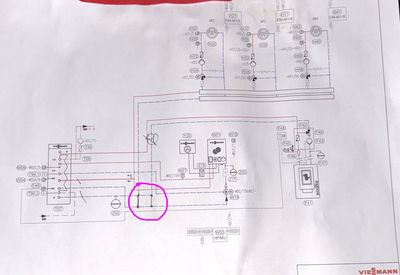

Für eine Diskussion des Gesamtsystems wäre zuallererst das verbaute Hydraulikschema wichtig. Wurde dieses vom HB ausgehändigt? Falls nein: Welcher Pufferspeicher wurde verbaut? Bitte einmal ein Foto des Typenschilds einstellen.

Das ist ja eine ziemlich komplexe Hydraulik. Wie ist denn nun der gekringelte Bereich aktuell verrohrt?
LG, Sebastian
