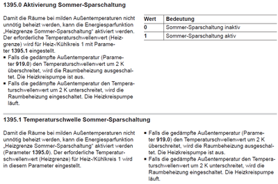

Du kannst aber den Heizbetrieb dauerhaft an der Anlage oder in der ViCare-App abschalten bzw. den automatischen Sommersparbetrieb über eine Temperaturgrenze (Parameter im Servicemenü) aktivieren.

Für die Parameter der Sommersparfunktion musst du das Service-Menü öffnen. (PW viservice)

Hier findest du die Serviceanleitung mit den Parametern. Nicht alle kannst du selbst an der Anlage setzen und es gibt auch noch mehr, an die nur VM kommt. An manche Einstellungen kommst du aber noch über den Inbetriebnahmeassistenten.
