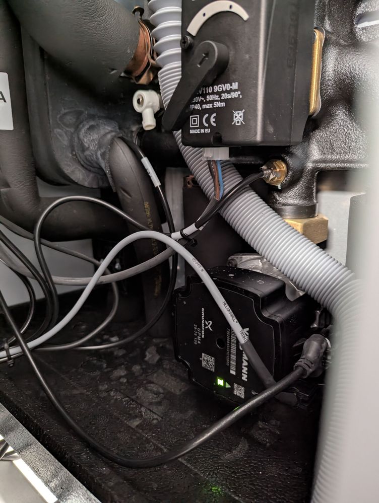

danke für die Erklärung.
Ich habe die Pumpe gerade visuell geprüft, sieht soweit in Ordnung aus, siehe Foto. Auch geräusch-/vibrationstechnisch scheint sie mir sauber zu laufen.
Ich habe mir die Codierebene 1 hierzu angeschaut, falls da was hilft:
Frage: Auf dem Foto ist die Pumpe ja von Grundfos, müsste/sollte Parameter 735A dann nicht auf 1 stehen?
Sekundärpumpe:
Das ist korrekt, dass der Parameter auf 1 stehen sollte. Du kannst ihn einmal umstellen und prüfen, ob sich das System dadurch anders verhält.
