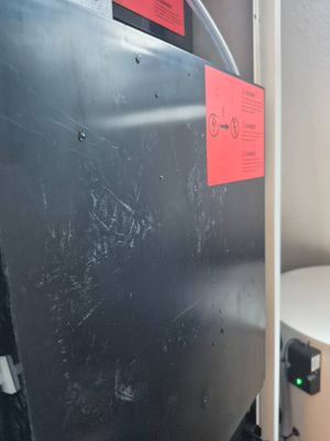

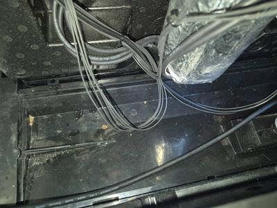

Hallo Community,
nachdem nun bereits 2 mal die Heizkreispumpe der IDU wegen starken Vibrationen vom HB ausgetauscht wurden und keine Besserung eingetreten ist, war heute ein Viessmann Techniker vor Ort. Er hat neben weiteren Mängel auch starke Kondensatbildung in der Inneneinheit festgestellt. Hat das schon mal jemand gesehen? Der Techniker meint, ist nicht schlimm. Kann ich nicht nachvollziehen und fordere seit einiger Zeit den Kompletttausch der IDU, nachdem mehrfach daran "rumgebastelt" wurde...Teile der Isolierung sind inzwischen abgebrochen, nach einem Pumpentausch stand das Gerät auch mal komplett unter Wasser, weil nicht wieder richtig zusammengebaut.
@Flo_Schneider Falls du hier irgendwas positiv beeinflussen kannst, wir brauchen dringend Hilfe. Serviceauftrag: 000202158996 Unser chronisch kranker Sohn kann seit Installation vor 2 Monaten nicht mehr in seinem Zimmer schlafen, weil die Brummgeräusche unerträglich sind (die IDU hängt im kleinen Raum zwischen den 2 Schlafzimmern)

Hatte das echt noch keiner? Und ist das wirklich kein Grund die komplette Inneneinheit zu tauschen? Ich meine, da ist ja auch Elektronik drin, keine Lust hier Nachts abzufackeln....
Meiner Meinung nach sollte sich in der IDU kein Kondensat bilden. Wenn bei mir im Rahmen der Wartung die Abdeckung geöffnet wurde, war da jedenfalls nichts zu sehen. Hast du in dem Raum eine extrem hohe Luftfeuchtigkeit? Irgendwoher muss es ja kommen.
Eigentlich nicht, Fenster sind nicht beschlagen, die Feuchtigkeit kommt definitiv aus der Einheit. Ich frage mich nur, wie Viessmann sowas als unbedenklich einstufen kann. Haben vor 2 Monaten 31k für dieses Produkt gezahlt und so etwas bekommen.

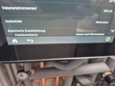

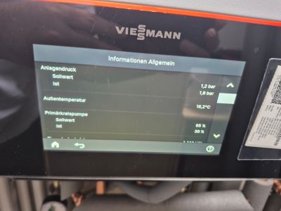

Was mir ebenfalls aufgefallen ist: Ich habe starke Abweichungen zwischen der SOLL-Drehzahl und dem IST, aktuell macht sie im Heizmodus auch nur 550l/h Volumenstrom, obwohl 95% gefordert sind. Auch der Anlagendruck steigt um 0,5 bar, sobald die Pumpe an ist, dass ist m.M.n. ebenfalls viel zu viel.

Das würde sich mit der Vermutung decken "dass was im Rohr steckt" - bzw. den Volumenstrom behindert.
Nur Wo ?  Die eingebaute Pumpe ist eine 75er, kann also 0,75 bar aufbauen.
Klemmt der Überströmer ?  Ist einer vorhanden ?  Auf was ist der eingestellt ?  Dreh den ggf. mal runter auf 300mb !

Jedenfalls wäre das der erste Schritt um Volumenstrom her zu stellen. Um so ein zu kreisen woran es liegt, warum die Pumpe auf Vollast läuft und nur 550L/h anliegen.

Und dann hast du eine Druckerhöhung von 0,5bar ?  Da ist was  ganz gewaltig "faul" an der Hydraulik.
Kein Wunder dass sich die Pumpe (dröhnend)  auf Vollast quält um die Energie vom Tauscher los zu werden.

Die Geräusche entstehen weil die Pumpe ständig mit Vollast gegen einen  Gegendruck von 0,5 bar arbeiten muss.

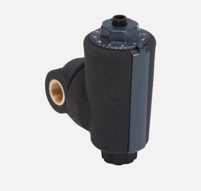

Kann es zufällig sein das du zwischen IDU - ODU einen Viessmann Kompakt Filter hast? Wenn ja, schraub den Filter mal ein wenig aus seinen Sitz. Wirst dich wundern wie der Volumenstrom hochschiesst.
