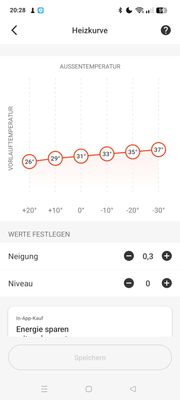

anbei noch diese Screenshots aus der Vicare App mit der Hoffnung dass ihr damit etwas anfangen könnt

Ich würde dir Heizkurve anfassen.
Wir haben 23° Wohlfültemperatur mit der Kurve.
Senk mal die VL Temperatur / Heizkurve deutlich ( 2 Grad, ggf. 3 Grad ) ab. Hast du schon den geräuschreduzierten Modus an ?
Da muss ich mich erstmal einlesen, wie ich das bewerkstelligen muss, wie gesagt ich habe wenig bis keine Ahnung. Muss ich dann die Neigung der Heitkurve weiter absenken?
Dein Fußpunkt mit 26° ist bestimmt 3-5° zu hoch, den musst du am Gerät einstellen und die Kurve einfach in der App. Im schlimmsten Fall wird es mal Kühl aber dann weißt du das war zu Tief.😉

Beim Fußpunkt bräuchte ich Hilfe, ich weiß nicht wie ich den Wert verändern kann. Ich habe es nur über das Niveau geschaft die Vorlauftemperatur zu senken da war ich dann auf - 0,5 da war ich mir nicht sicher ob das so richtig ist und wieder zurück gestellt. Direkt an der Anlage bin ich trotz Bedienungsanleitung nicht fündig geworden. Wer helfen kann dem wäre ich dankbar
Service-Menü/
Systemkonfiguration/
Heiz-/Kühlkreis/
Vorlauftemperatur (1192)
