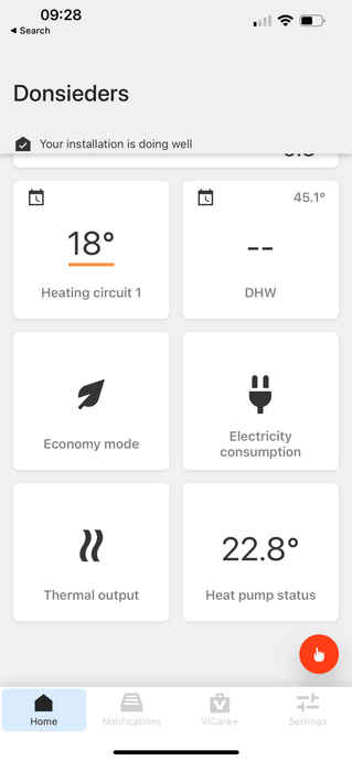

Woran kann man bei der Vitocal 222-S erkennen, ob der Wärmetauscher der Heizung am Laufen ist?
Hallo Community,
die Heizung ist nur ein, wenn die WW-Bereitung eingeschaltet ist. Ich vermute der Wärmetauscher sitzt im 220 Liter WW-Behälter. Die WW-Bereitung habe ich nur nach dem Mittag von 13 bis 16 Uhr aktiv, denn da gibts PV-Strom. Die Heizung wuerde ich von 10 bis 16 Uhr zeitgesteuert aktivieren, denn da gibts PV-Strom. Mit ist aber nicht klar, ob der Wärmetauscher immer oder nur bei bestimmten Bedingungen (während 10-16 Uhr) aktiv ist. Kann man irgendwo ablesen, ob der Waermetauscher gerade Wärme an den Heizkreis abgibt und Strom braucht oder habe ich hier einen Denkfehler?

Hallo jung_m,
du kannst sehen, ob deine Wärmepumpe selber in Betrieb ist. Ansonsten siehst du, ob die Speicherladepumpe aktiv ist, was ein Zeichen für die aktive Warmwasserbereitung ist.
Ok, danke Flo,
ich finde den Begriff Speicherladepumpe im Vitocal 200 Menü aber das Symbol ist dort nicht abgebildet. Wie sieht es aus - ich vermute mal dieses Symbol findet man dann nur im Display der Vitocal 222-S und nicht in der App.
Viele Gruesse, Michael Jung
Du hast bei deinen Bildern der App "Cylinder loading pump" stehen. Das ist sie.
Das der Eintrag bei der "Cylinder loading pump" auf "on" steht habe ich noch nicht gesehen. Wie lange sind die on Zeiten normalerweise, nur ein paar Sekunden oder Minuten? Jetzt wo ich die Heizung eingeschaltet habe (FBH) habe ich plötzlich statt einem Verdichterstart plötzlich 2 Starts (220 L WW Behälter) in einem Zeitfenster von 13 bis 16 Uhr wo WW bereitet werden darf. Die Heizung darf von 9:30 bis 16:30 arbeiten. Ist die Heizungszeit ungeschickt gewählt, wo ja während des WW-Bereitungsintervalls von 13-16 Uhr sowieso aus technischen Gründen der Vitocal 222-S nicht geheizt werden kann?
