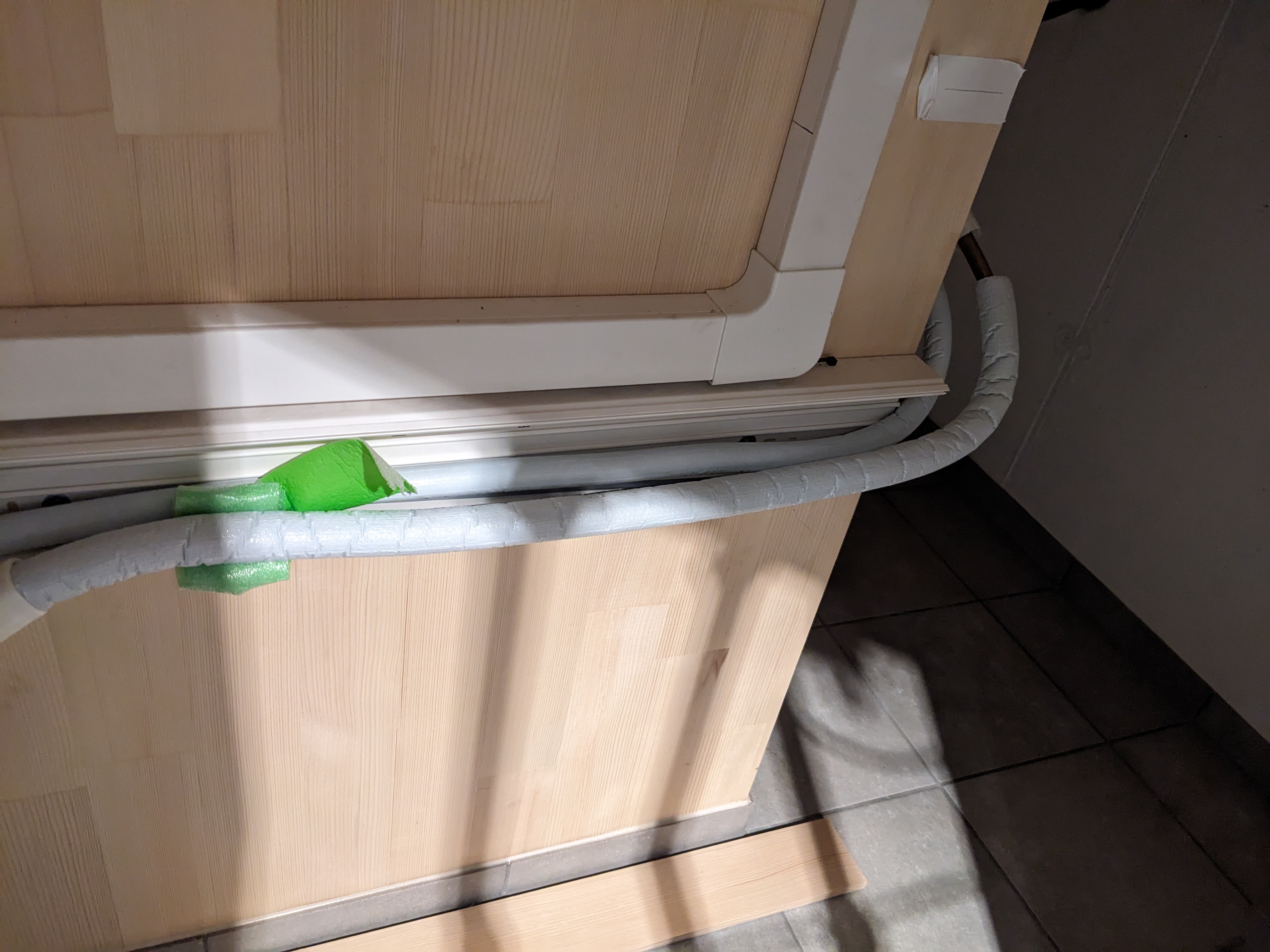

Wir haben seit ein paar Wochen eine Vitocal 200-S AWB-E-AC 201.D08 in unserem Haus im Einsatz.
Die Inneneinheit im Technikraum wurde ungünstigerweise an einer Holzwand befestigt. Die Holzwand geht vom Technikraum nach oben bis in den offenen Wohnbereich. Nun ist es so, dass sich beim Betrieb der Wärmepumpe, insbesondere wenn die Wärmepumpe mit hoher Leistung läuft, ein tiefes Brummen im Treppenhaus und Wohnbereich bemerkbar macht, was natürlich sehr störend ist. Die Einheit und Komponenten selbst erzeugen für mich keine besonders lauten Geräusche. Meine Vermutung ist, dass sich der Schall über die Wand ausbreitet und der Wandkörper entsprechend mitschwingt.
Ich habe auch Fotos der aktuellen Montage angehängt.
Habt ihr konkrete Vorschläge oder eigene Erfahrungen, wie man die Inneneinheit und die Leitungen zur Außeneinheit schallentkoppelt montiert? Wie sind die Leitungen in der Hauswanddurchführung zu verlegen?

Kann jemand aus eigener Erfahrung berichten, wie man bei der Wandmontage der Inneneinheit, bei den Leitungen und der Wanddurchführung eine gute Schallentkopplung erreicht?
Kennt ihr konkrete Umsetzungen zur Aufhängung der Inneneinheit (z.B. irgendwelche Matten/Gummi) sowie der Schellen? Wie wurde bei euch die Wanddurchführung ausgeführt?
