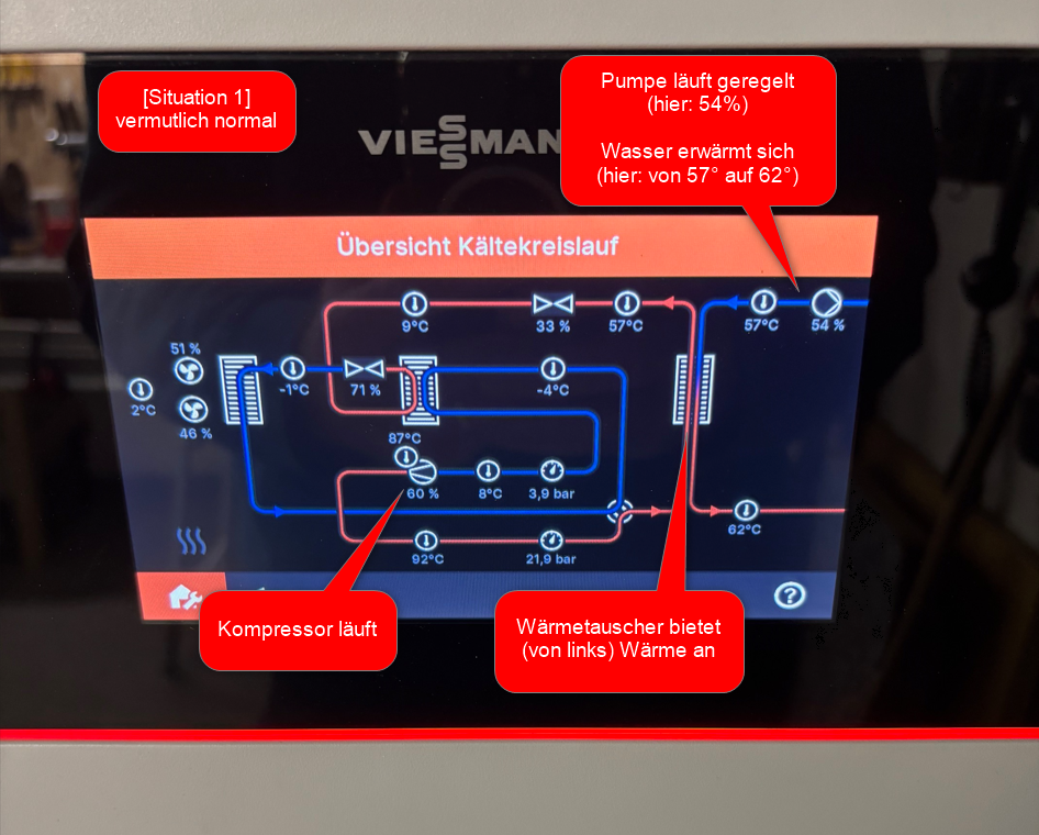

* WP: E3_Vitocal
* externer Wasser-Wärmespeicher (800l), wird auch von einem Kaminofen beladen.
(Anlage seit August in Betrieb. Erste Heiz-Saison, ich lerne noch)
Dabei beobachte ich ein Verhalten, das ich nicht verstehe > und bitte um Aufklärung bzw. ggf. Unterstützung bei der Korrektur.
[Situation 1] --------------------------
Wenn der Kompressor in Betrieb ist, dann wir die Pumpe (oben rechts im Bild) in einem scheinbar „geregelten“ Modus gezeigt. Diese Pumpe ist auch entsprechend (moderat) hörbar.
Das halte ich für eine Normal-Situation
Situation1
[Situation 2] --------------------------
Wenn der Kompressor NICHT läuft (und entsprechend am abgebildeten Wärmetauscher keine Wärme angeboten wird), dann läuft diese interne Pumpe (oben rechts im Bild) scheinbar ungeregelt auf Voll-Last bei 100%.
Die schnell laufende Pumpe ist dann auch deutlich im Heizungsraum hörbar.
Diese Situation hält über lange Zeit an (mehrere Stunden).
Diese Situation verstehe ich nicht und bitte um eine Erläuterung dazu.
Habt Ihr Online-Zugriff auf Daten aus meiner Anlage? -> diese Situation 2 habe ich zuletzt beobachtet heute 27.Dez.2024 17:48

Beim ersten Bild würde ich einen Abtau Vorgang vermuten.
Beim zweiten ist wohl die Frostschutzfunktion aktiv.
Über den Parameter 1100 kannst den Volumenstrom evtl. auf 85% absenken.
Kann sein dass dies bei deiner Anlage unter einem anderen Parameter läuft.
Über Service "viservice" Inbetriebnahme kannst Du prüfen ab alle Einstellungen richtig gesetzt sind, andernfalls anpassen. Heizkurve entsprechend anpassen, bzw merken, geht zurück auf Standard.
