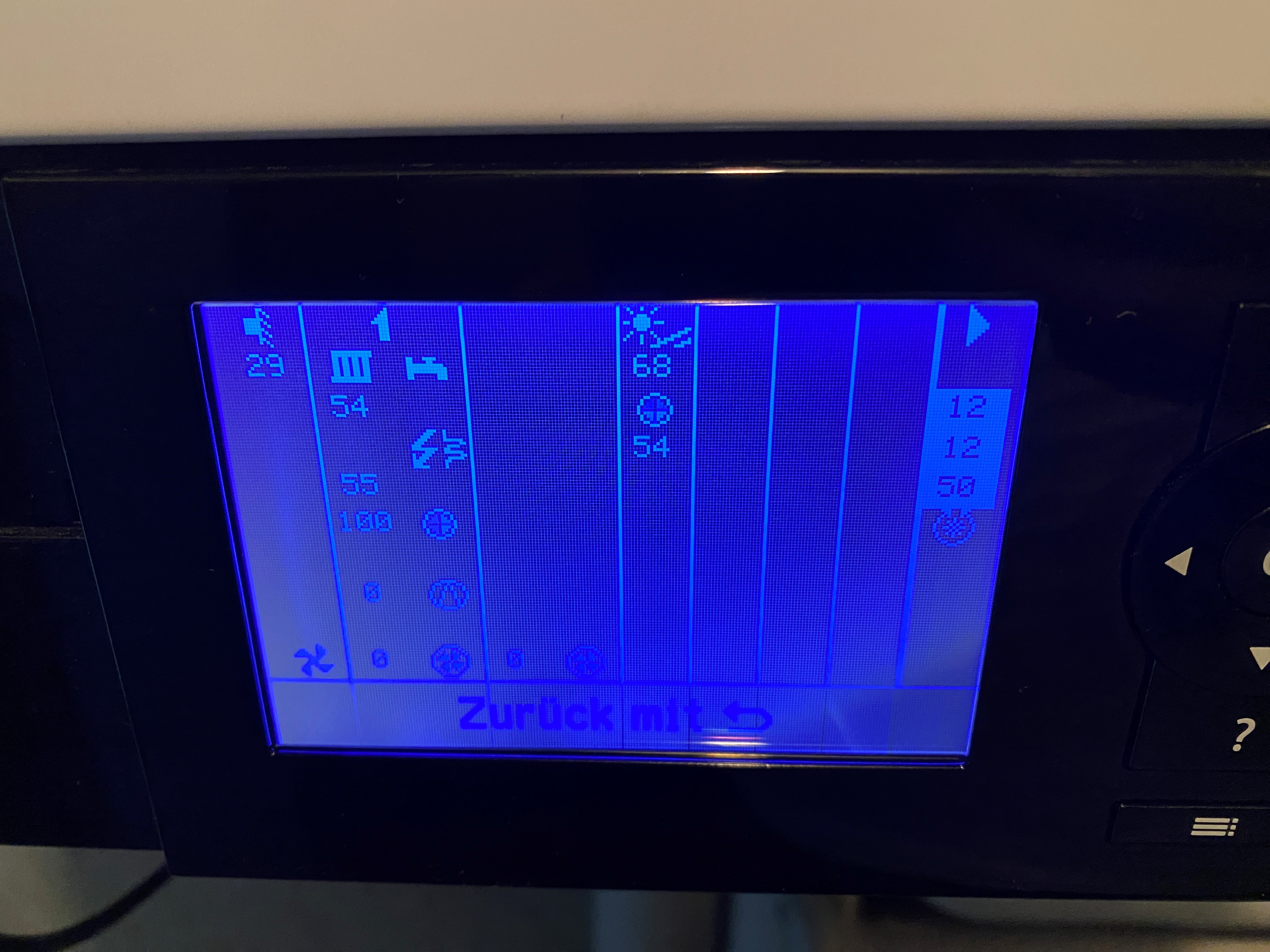

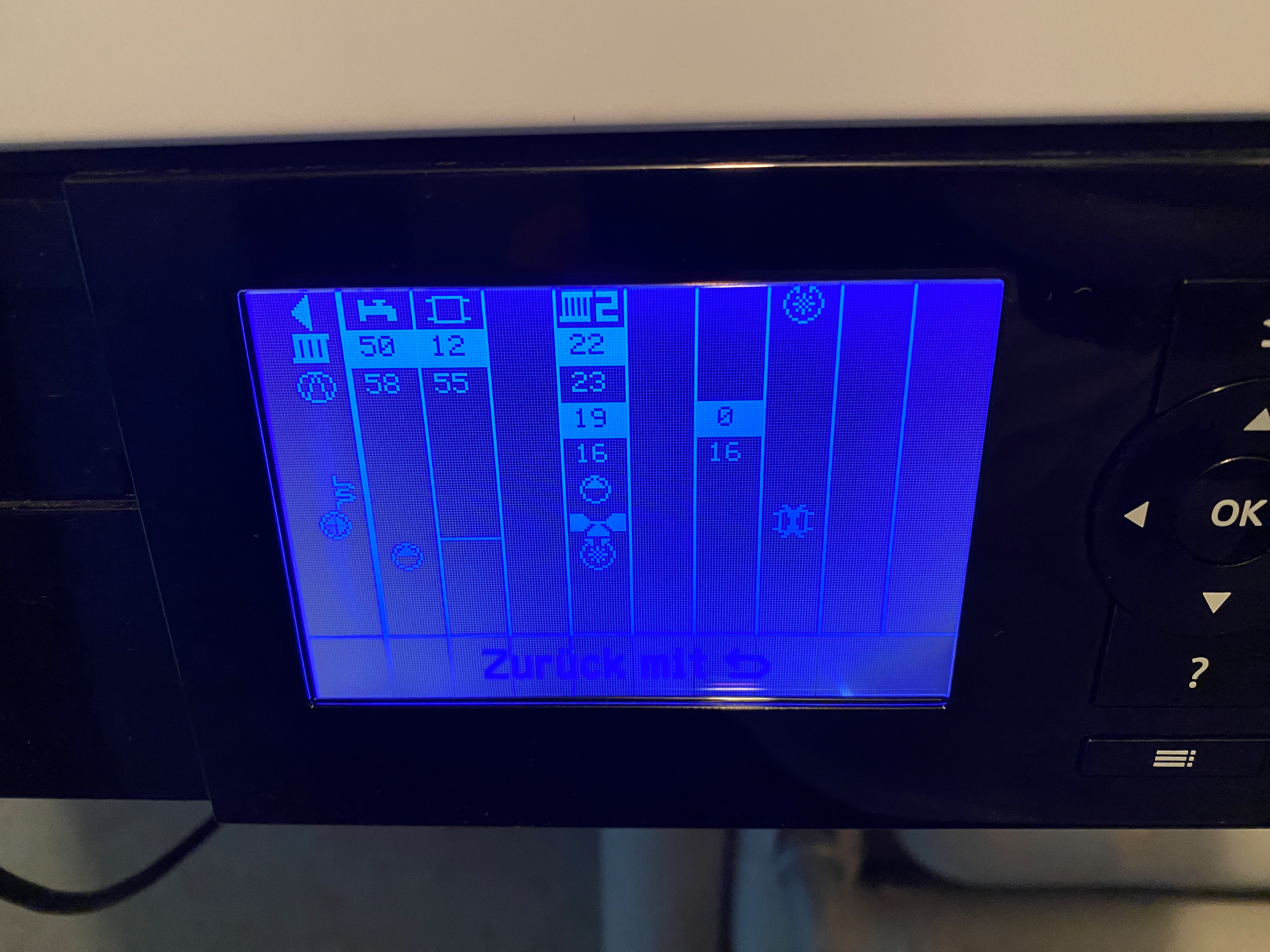

Mach mal bitte ein paar Bilder von jeder Seite der Anlagenübersicht. Du gelangst dorthin, indem du die "?"-Taste für ca. 4 Sekunden gedrückt hältst. Teil mir zudem mit, woher die Ansteuerung der Umschaltventile kommt.
Gerne, hier die Bilder während die Kühlung läuft und später wenn nur noch die Sekundärpumpe läuft und den Speicher durchmischt:
Danke, den Bildern ist zu entnehmen, dass der Kontakt dauerhaft aktiv sein sollte. Jetzt bleibt noch dir Frage, wo sind die Umschaltventile aufgelegt?
Auf dem Kontakt für das Ventil Heizen / Kühlen ... wenn der Verdichter läuft, blinkt "der durchgestrichene Puffer" und das Ventil schaltet, sonst ist es dauerhaft da aber eben nicht geschaltet und er wälzt den Puffer um weil das Ventil wieder auf Heizen springt, siehe Bilder oben
Welcher Kontakt ist es genau? Normal sollte dieser dauerhaft geschaltet sein. Wenn nicht, empfehle ich dir, dich an deinen Fachbetrieb zu wenden. Er soll ein Masterreset durchführen und das System komplett neu einstellen.
