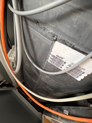

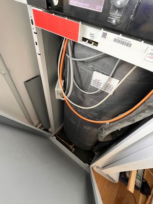

Hallo, ich habe diese Kombianlage mit in der IDU integriertem WW-Tank, 220 Liter. Der Tank scheint irgendwie isoliert. Ich weiss aber nicht, wie dick. Ich dachte mal darüber nach den Tank mehr zu isolieren, aber man kommt im Gehäuse nicht richtig ran, ist ziemlich wenig Platz.
Würde es überhaupt Sinn machen da einen Isolationsversuch zu starten. Im Moment kühlt der Tank in 24 h von 50 auf 43 Grad C ab. Ich denke das ist schon ganz gut. Hier zwei Fotos:
Einmal pro Tag WW bereitet, die Frage ist, ob ich das vielleicht nur 1x alle 2 Tage machen kann.

Hallo @jung_m
Ich glaube nicht, dass die Investition in zusätzliche Isolierung im Verhältnis zu den Einsparungen durch geringere Wärmeverluste steht.
