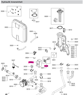

das Grundproblem ist eigentlich im Hydroblock mit dem "Küken" (also dem Ventileinsatz) verankert. Das trennt nicht sauber die beiden Kreise und es entsteht eine ungewollte Mikrozirkulation. Diese reicht aus, dass der WW-Speicher über 1 Grad Celsius pro Stunde Verlust hat. Im Sommer, bei aktiver Kühlfunktion, noch mehr. Da muss eine Lösung her. Das untere Ventil am WW-Speicher hingegen kann die Mikrozirkulation stoppen, sobald man es schließt. Auf die Lösung seitens Viessmann bin ich gespannt.

Bei mir wurde bis jetzt nur das 3-Wege Ventil und der Stellmotor ausgetauscht, jeweils ohne Erfolg:
Was wäre denn im Hydraulikblock noch eine eventuelle Fehlerquelle? Oder hat der Block bzw. das Gussteil selbst einen Fehler?
Ich konnte mir den Hydroblock leider nicht genauer anschauen, der wurde zu schnell eingepackt. Kann sein, dass die Fenster von der Schnecke bzw Ventil zum Hydroblock nicht perfekt passen oder das der Motor das Ventil nicht genau in Position dreht (recht klapprig der Sitz), von Lunker und Bypässen im Guss gehe ich mal nicht aus. Ich denke wenn man die perfekte Symbiose aus den beiden Teilen bekommt, könnte es schon klappen. Aber wie oft soll das Teil bitte getauscht werden?
eventuelle perfekte Symbiose aus den beiden Teilen = Trial & Error und genauso kommt es mir derzeit auch vor 😴

Als einfachen Test kannst du ja mal deine Warmwasseraufbereitung Nachts deaktivieren im Zeitprogramm und nachdem der Speicher zum letzten mal geladen wurde, das untere Ventil schließen bis zum nächsten morgen. Keine Angst, du kannst dann immernoch normal Warmwasser aus der Leitung ziehen (die Frau springt dich nicht an). Das Ventil sitzt in der Warmwasseraufbereitungsleitung. Du wirst erstaunt sein, wie effizient deine Warmwasseraufbereitung sein kann, wenn sie funktioniert. Vor dem nächsten Warmwassertakt solltest du das Ventil zwingend wieder öffnen.
das mit dem Ventil werde ich bei Gelegenheit einmal Testen aber ich befürchte fast, dass es des gleiche Problem ist wie bei Euch. Trickreich ist nur, dass der Fehler einem "normalen" User gar nicht auffällt. Die " Bastelei" mit dem Absperrmotor an dem besagten Ventil funktioniert dann, indem der Motor schaltet, wenn das 3-Wege-Ventil schaltet oder wo müsste der Motor angeschlossen werden? Die Lösung hatte ja funktioniert oder?
Ja genau, der wird parallel zum normalen 3 Wege Ventil geschalten und gibt die Leitung nur zum Warmwassertakt frei. Ich denke aber, dass das Mechanische Ventil da unten nicht dafür ausgelegt ist, um automatisiert 2 mal täglich hin und her geschalten zu werden.
