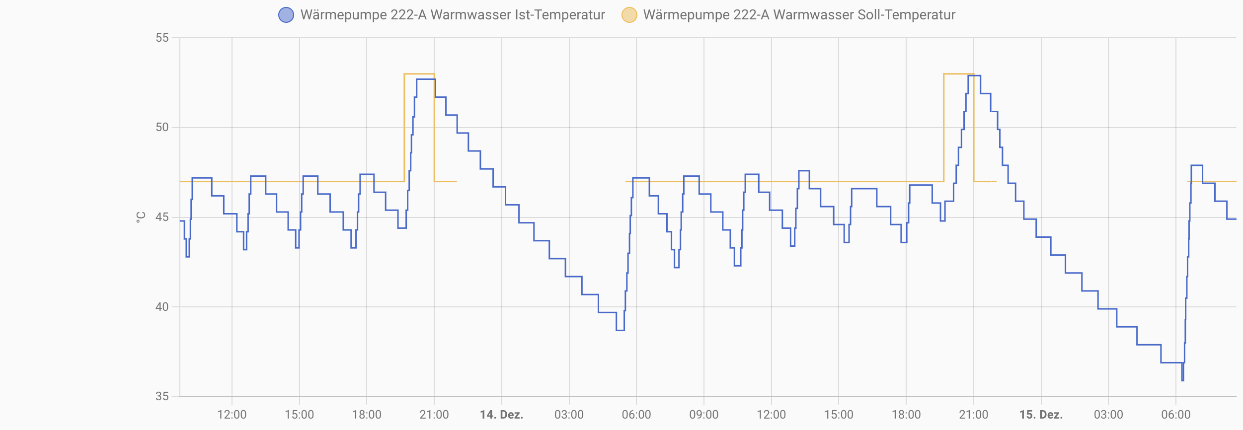

Hier ein paar Anhaltspunkte (Die angehängten Dateien veranschalichen den Sachverhalt):

Hallo, ich habe einen Nachtrag:
1. gestern Abend habe ich um ca 21 Uhr bis 5 Uhr die Heizung ausgemacht (schwarzer Pfeil) => Temperatur fällt weiterhin gleichbleibend über Nacht ab. Ich habe aber nicht verstanden inwiefern dass für ein funktionierendes 3-Wege-Ventil spricht. Wenn das Ventil so auf 3/4 der Strecke hängen bleibt könnte doch WW in den Heizkreislauf permanent fliesen.

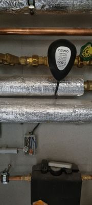

Ich wollte im Technikraum, mal meine neuen Erkenntnisse (eure Beschreibungen, wo ich was zu fühlen habe und die Infos aus Beiträgen hier aus dem Forum) mit meiner Technik vergleichen und höre ein neues ungewohntes Geräusch: nach 1min Recherche folgendes Ergebnis: Die Zirkulationspumpe ist dauerhaft an (Dauerplus). In der App und die Sensoren sagen Pumpe ist aus. Stutzig, ziehe ich eine Leitung ab, Geräusch geht aus, Pumpe ist aus. Das Geräusch war nur jetzt zu hören da durch das abgedrehte WW die Zirkulationspumpe auch Luft umwälzt.
Vorrausgesetzt das auf dem Foto ist die Zirkulationspumpe. Also ganz naive Frage, aber die muss doch nach Programauswahl starten (Bei mir ist das Zeitprogramm aus).
Also wenn ich jetzt logisch zusammensetze, wäre das doch eine Erklärung für alles. Oder, oder?

Sieht wie eine Zirkulationspumpe aus🙂 Jetzt stellt sich nur die Frage ob diese korrekt angeschlossen wurde, d.h. am Schaltausgang der Wärmepumpe oder direkt an die Stromversorgung der WP.

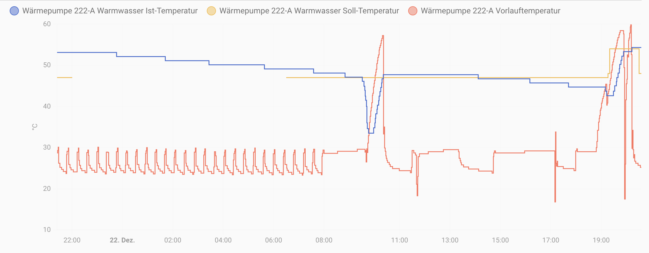

So, hier ein Update:
Egentlich spricht das Diagramm für sich. Die dauerstrom-verbundene Zirkluationspumpe war die Ursache. Dass die Zirlulationspumpe nicht ordnungsgemäß angeschlossen ist, ist für mich so unfassbar gewesen, dass ich genau das nicht nachgeschaut habe (Zumal ich die ZirkPumpe schon seit einer Ewigkeit in der App deaktiviert hatte).
Leider war der Stromverbrauch so über mehrere Monate ca 30-40 Prozent über soll (sehe ich anhand der neuen Daten). Für den wirtschaftlichen Schaden muss dann der Heizungsbauer aufkommen. Im Moment bleibt die Pumpe spannungsfrei, bis der Heizungsbauer sich das anschauen kommt.
Eine defekte Armatur konnte ich ebenfalls ausfindig machen. Irgendwann wird die getauscht.
Eure Beiträge haben mir sehr gehofen. DANKE DANKE DANKE

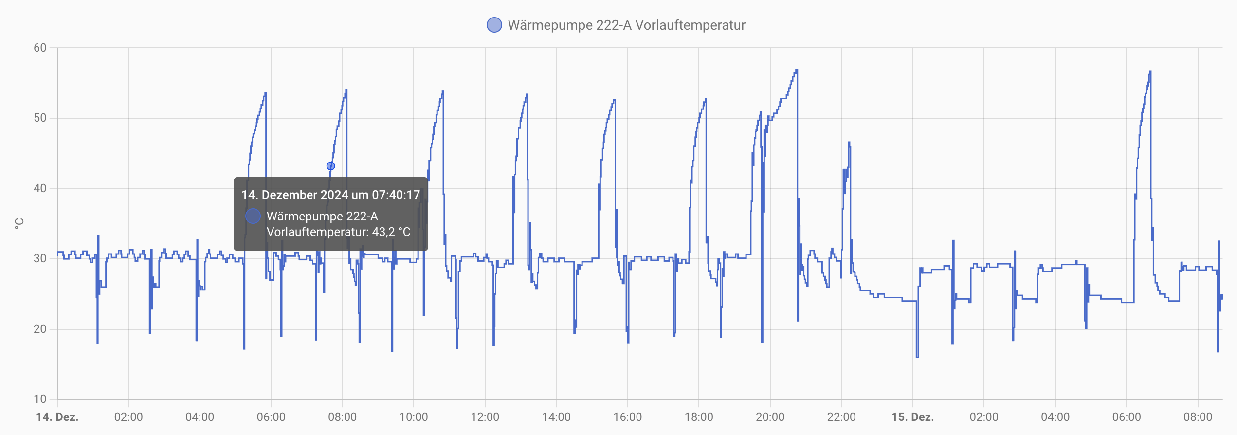

2. Die Vorlauftemperatur des Heizkreises ist in der App und im Diagramm teilweise auf die Temperatur des Warmwassers hochgesprungen.
Hallo Zusammen, nun muss ich noch mal auf meine 2. Frage des urspünglichen Beitrages zurückkommen. Da mein Sanitärmensch nicht besonders offen mit dem 1. Problem umgegangen ist (12 Grad Verlust über Nacht normal) und offensichtlich die Zirkulationspumpe falsch angeschlossen wurde (Dauerspannung), möchte ich wissen, wie ihr die folgende Beobachtug einschätzt, bevor ich erneut auf ihn zugehe:
Wenn der WW-Temp-Verlust so hoch war, dass die Wärmpeumpe WW aufheizt geht auch die Vorlauftemperatur (rote kurve im Diagramm=TempAngabe unten rechts in der App) hoch. Für mich ist das die Vorlauftemp des Heizkreises und dürfte nicht Parallel zur Aufwärmung des WW steigen.
Was denkt ihr?
Die Hilfe ist etwas irreführend. Es wird zumindest bei der 250 die Vorlauftemperatur für den Heizkreis, bzw. bei der Warmwasserbereitung die Vorlauftemperatur für diese angezeigt. Diese liegt in der Spitze in der Regel 5 Grad über der gewünschten Warmwassertemperatur.
D.h. es ist die Vorlauftemperatur vor dem Ventil für die Umschaltung zwischen Heizbetrieb und Warmwasserbereitung.

Ja, das weist nicht auf einen Fehler hin, sondern ist das normale Verhalten. Hier ein Screenshot von meinem System. Man sieht hier allerdings auch, dass die API von Viessmann im Moment die Daten nur grob abgestuft liefert. Zu diesem Verhalten gibt es auch mehrere Beiträge im Developer Forum.
