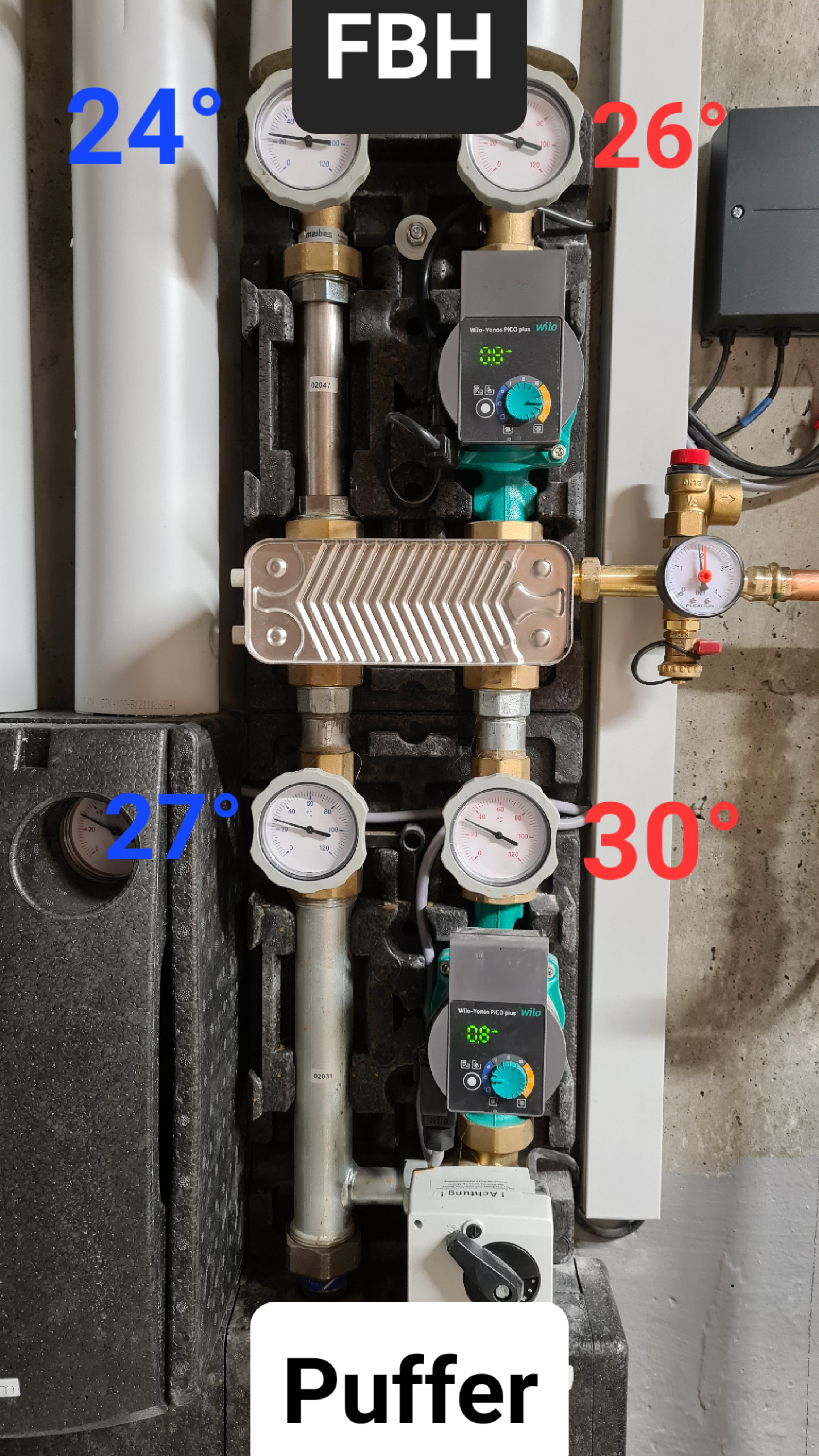

Vielen Dank für die Antworten bisher, anbei das Bild wie gewünscht.
Die Unterschiede sind momentan nicht so gravierend, spannend wird es erst ab Außentemperaturen von 0°C abwärts.
Der Schuppen hat 200 m² FBH, verteilt auf drei Etagen.
Richtig angeschlossen ist er. Da könnte der Verdacht zutreffen,dass er zu klein ist. Wenn da der Volumenstrom etwas höher geht,knickt er ein.
Der Volumenstrom müsste - sofern ich das richtig verstehe - immer gleich bleiben, es sind manuelle Ventile verbaut (kein Raumthermostat).
