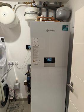

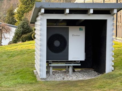

Guten Tag in die Runde,
ich wurde gefragt was ich für eine Anlage habe einbauen lassen. Es ist eine Vailant Wärmepumpe Luft/Wasser aroTHERM VWL 75/8.2 AS S 2 mit uniTOWER Split plus inkl. Vaillant Anschlußset und Vaillant Heizungsregler sensoCOMFORT - die Anlage hat 7 KW und ist wirklich extrem leise.
Die finale Rechnung habe ich noch nicht, aber gehe von 16.700 Euro aus - wie im Förderantrag vermerkt. Der Wartungsvertrag Premium liegt bei 635 Euro im Jahr inkl. aller Reparaturen und Ersatzteilen.
Beste Grüße Jens

Die alten Kältemittelleitungen konnten wieder verwendet werden?
Finde ich gut, dass du das hier alles so offen postest. Interessant und sachlich👍
"Die alten Kältemittelleitungen konnten wieder verwendet werden?"
Diese wurden gespült, gereinigt und auf das Vaillant-System adaptiert – also echte Handwerksarbeit im eigentlichen Sinne. Beim Podest musste zudem eine zusätzliche Schiene aufgebaut werden, da die Vaillant-Außeneinheit breiter ist als die von Viessmann und sich dadurch die Auflagepunkte verändert haben.
Vorne muss ich noch den überstehenden Teil abflexen; eigentlich wollte ich ihn vorher noch streichen, dafür war jedoch keine Zeit mehr. Das ist mal was für das Frühjahr mit einer Gerstenkaltschale und dem Hund.

Guter Preis, geile Hütte für die WP, rasend schnell installiert. Guter Betrieb !
Alles richtig gemacht !
Die Behausung hatte ich ursprünglich für die Viessmann-Anlage gebaut – mit Gründach und innenliegendem Schallschutz. Diese Außeneinheit von Viessmann war schon recht laut. Die neue Vaillant-Anlage ist hingegen wirklich extrem leise – in 2,5 m Abstand hört man fast nichts mehr. Selbst wenn der Preis durch Kleinigkeiten noch auf etwa 18.000 € steigt, ist das absolut akzeptabel – vor allem bei der schnellen und sauberen Installation. Es gibt bei solchen Installationen immer mal ein Problem zu lösen was nicht sofort ersichtlich, aber auch hier haben alle konstruktiv zusammen gearbeitet und das ist was zählt. Ich habe nun wieder einen Heizungsbauer und einen Hersteller, dem ich vertrauen kann – und eine warme Bude ist einfach elementar.
Meine Jägerfamilie mag den „Hasen“ sehr, und bei Jägern darf es gern der Hase sein, hier mit ganzjähriger Schonzeit und strenger Bewachung vorm Fuchs. 😬 Ich kann sogar schon wieder etwas lachen und das hat mir die letzten Wochen einfach gefehlt. Allen beteiligten Firmen habe ich zum Abschied noch selbstgemachte Wildwurst mitgegeben, und sobald es wärmer wird, möchten wir alle als Dankeschön zu einem „wilden Grillen“ einladen.
Nochmals, es ist wirklich erstaunlich was dein HB da innerhalb von "Stunden" hin gestellt hat. So was wünscht sich jeder.  Einer von 1000 Betrieben die mal wirklich vorbildlich arbeiten.
