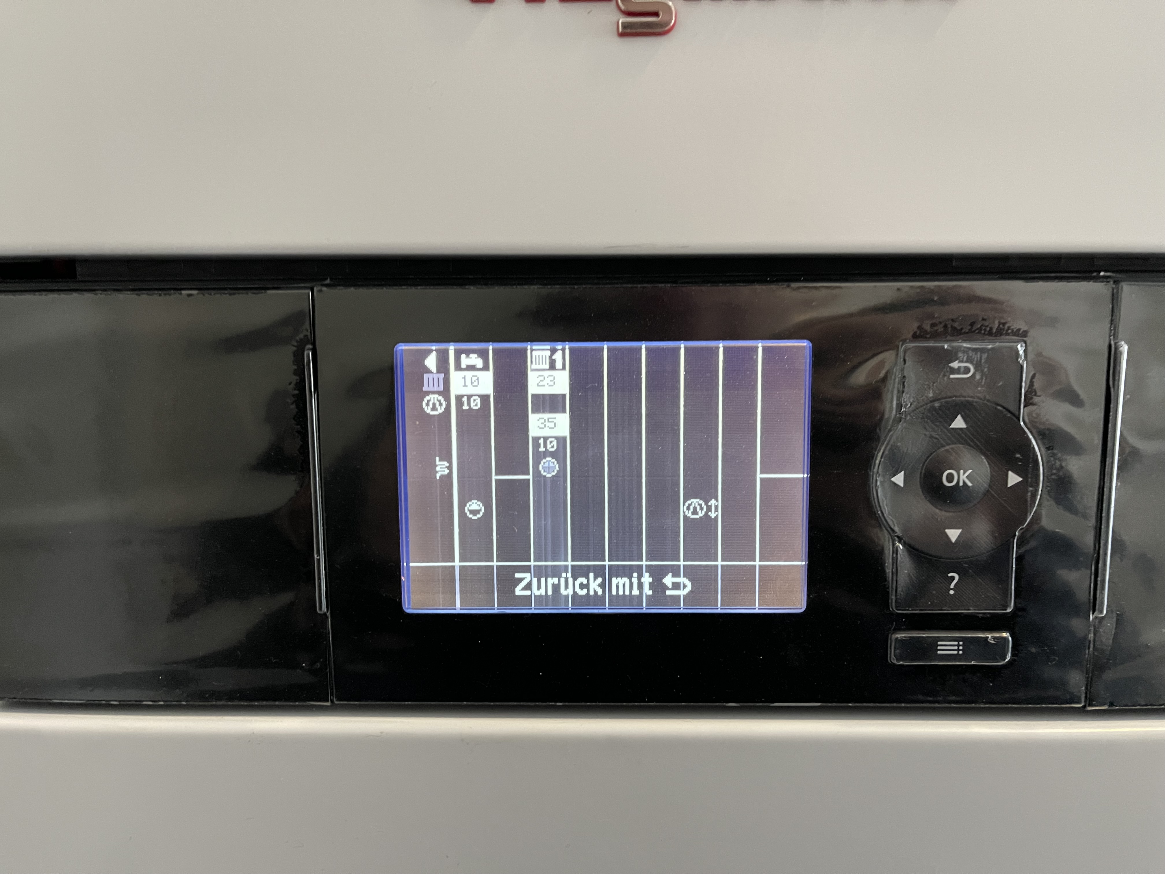

ich habe ein Haus erworben und sitze seit nun 3 Wochen in der Kälte. Bisher konnte der Fehler auch nicht durch den Heizungsmonteur behoben werden. Kann jemand anhand der Bilder erkennen, was das Problem sein könnte?

Es handelt sich um eine Vitocal 222-S 221.C06. Ein genauen Fehler habe ich nicht, bzw. Sie zeigt nichts an. Die FBH und das Wasser wird nicht warm. Als vorlauftemperatur zeigt diese 10Grad an.

Unter 10°C Sekundärtemperatur Schaltet der Verdichter nicht ein, dein Heizungsbauer soll den Verdichter sperren und den Heizstab aktivieren, er soll einfach ein Estrich Programm laufen lassen sobald du eine vernünftige wärme im System hat (5 Stunden warten und wieder aus codieren.
