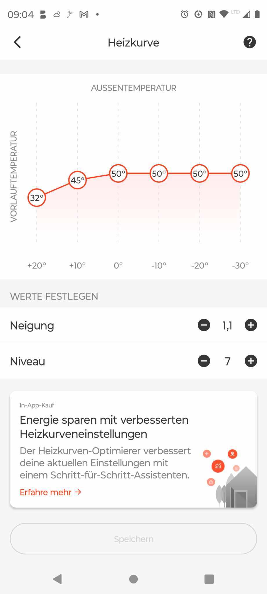

Die Vorlauftemperatur ist auf 50 Grad begrenzt.
Der Volumenstrom ist sehr niedrig.
Die Heizkurve würde ich ändern, das Niveau ist zu hoch.
Vermutlich liegt da das Problem.

Du hast 25 Grad Soll Raumtemperatur eingestellt. Zudem ist auch die Neigung viel zu hoch.
Aber das ist ja nicht das Problem was du erläuterst.

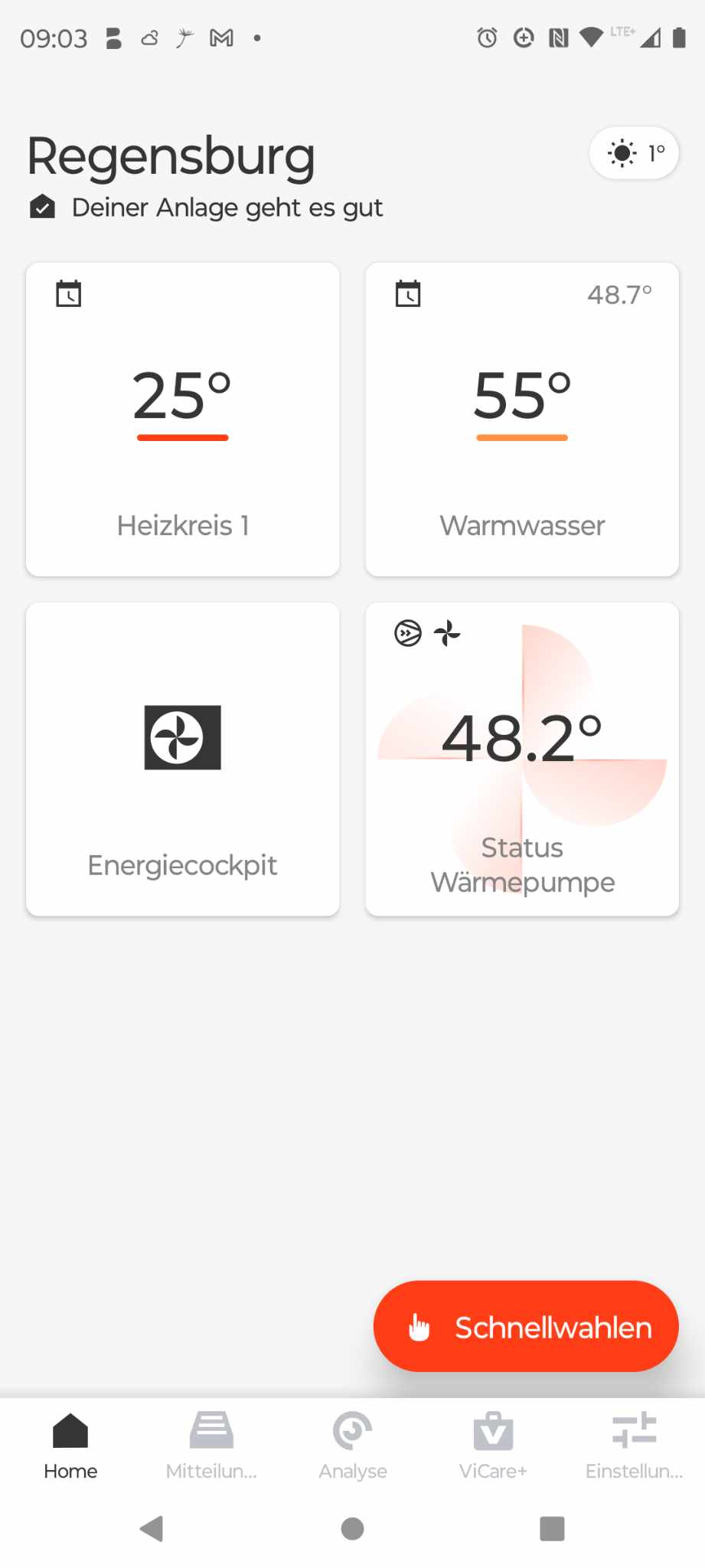

Aber laut App hat das WW um die 50*C. Es sei denn,der Fühler steckt falsch. Kann ich mir nicht recht vorstellen.

Insgesamt würde ich:
- die Zirkulationspumpe so kurz wie möglich betreiben, z. B. In der Nacht aus
- versuchen die Heizkurver flacher zu bekommen (unter 1)
- das Niveau senken (Richtung 0!)
- Warmwassertemperatur-Soll auf z. B. 46-48 Grad setzen
- Heizkörperventile öffnen
- Raumtemperatur 20 Grad (und nicht 25) anpeilen

Und laut Anzeige ist ja das WW auf über 50*C erwärmt worden .
