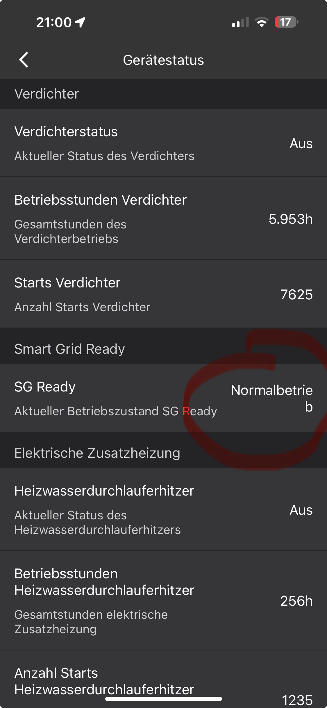

Servus Flo. Wollte nur sagen. Nach der Umstellung auf 5k Warmwasser bei Überschuss ist die Anlage ständig am heizen auf +5k. Keine Sonne kein PV Überschuss. Irgendwas stimmt nicht. Siehe Bild von 19:35. und 4-5 mal am Tag auf Durchlauferhitzer. Davor im Winter 2 mal. Passt nicht

Was passiert denn, wenn in dem Moment der Kontakt händisch unterbrochen wird?

Teste doch mal über einen längeren Zeitraum, ob es auch zu einer Erhöhung kommt, wenn du genau weißt, dass der Kontakt unterbrochen ist. Eventuell liegt hier eine Induktionsspannung vor.
