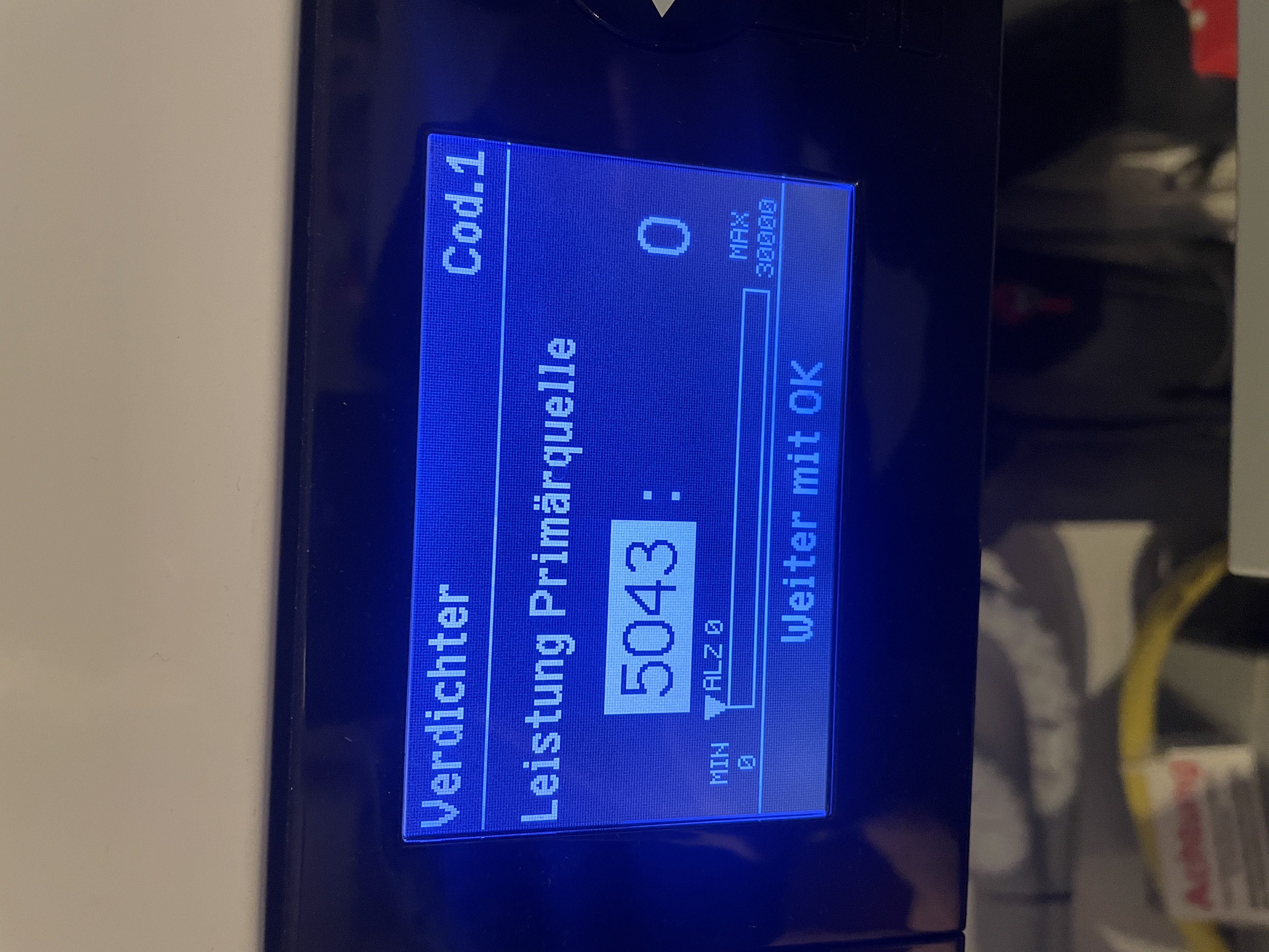

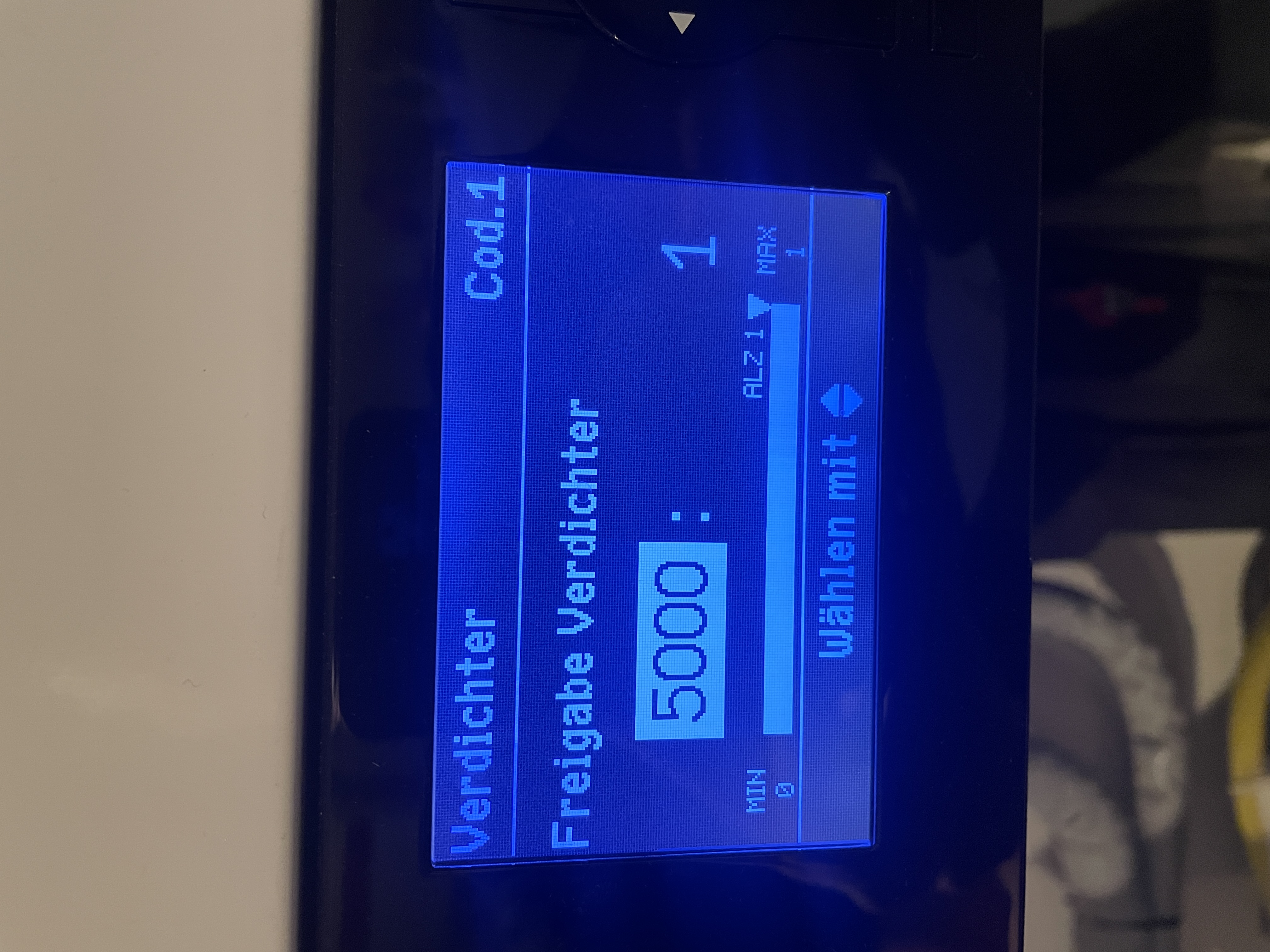

Ungewöhnlich, prüf bitte mal wie der Parameter 5001 unter der Gruppe Verdichter eingestellt ist. Dieser sollte bei deiner Anlage auf 600 stehen. Zudem muss geprüft werden, weshalb die Temperatur im Warmwasserspeicher nicht erreicht wird. Dies ist das eigentliche Problem deiner Anlage. Dort sind aktuell nur 41 °C. Hier sollte vielleicht mal das Umschaltventil geprüft werden.
mache mit der Anlage kein Warmwasser,ist direkt nur für die Fußbodenheizung ohne Speicher.
Wie komme ich zur Gruppe Verdichter?
Ist das in der codierebene 1 und dann verdichter .
Du findest ihn vermutlich in der zweiten Codierebene. Dafür musst du in der Serviceebene (OK- und Menü) die "OK"- und "Rückstell"-Taste für ca. 4 Sek. gedrückt halten. Anschließend gibst du den Code 344 254 1331 ein. Wichtig! Durch falsche Einstellungen in der Expertenebene kann es zu Geräteschäden kommen.
habe sie gefunden und steht auf den Wert
wie du es gesagt hast das passt Danke.
