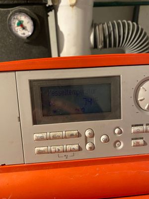

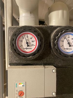

Hallo Leute ich bin neu hier und habe Mega Probleme mit meiner Viessmann Vitolandes 300. Die Heizung hat ihr Eigenlebeb und ich bin mit ihr auf Kriegsfuß. Habs vor einem Jahr ein Haus gekauft und das ist mein erster Winter mit ihr. Vor zwei Wochen ging sie auf Störung was vom Heizungsbauer durch Wartung repariert werden konnte. Ich habe im Haus 10 Thermostate und die Heizung schaft es nicht die gewünschte Temperatur her zu bringen. 22 sind eingestellt aber nur 18 werden geliefert. Neigung 15 Niveau 3 und trotzdem nicht mehr. Seltsam finde ich das die Kesseltemperatur 73 grad anzeigt aber der Vor und Rücklauf 43 grad haben. Wenn ich die Heizung neu starte sind es plötzlich nur noch 45. bleibt meine Heizung hängen oder ist der Temperatursensor im A…..? Rücklauf 50 grad und Vorlauf 68. Max Kessel 73. was mache ich falsch? Verstehe das doofe Ding nicht. Habe leider kein Thermostat-Fühler im Wohnzimmer sondern nur am Heizkörper. Meine Kinder frieren und ich hab schon der Heizung mit dem Fäustling gedroht 🔨. Könnt ihr uns bitte helfen

Es ist notwendig, den WW-Speichersensor zu überprüfen, da, wie auf dem Foto zu sehen ist, die Steuerung versucht, WW zu erhitzen.
Danke für deine Antwort. Das steht da seit dem ich denken kann. Auf dem Wasserspeicher steht 60 grad. Komisch, wo sitzt der Sensor? Meinst du wenn ich ww prio raus nehme läufts normal? Die Anlage hat bis vor zwei Wochen funktioniert. Dann kam der Monteur wegen dem Fehler f4. Die Heizung lief dann auch. Jetzt passiert es sehr oft das die Kesseltemp bei über 70 grad ist es aber am Vorlauf nichts ändert.

Senken Sie zunächst die Ziel-WW-Temperatur auf 50 Grad Celsius.
Alternativ können Sie die Ziel- und die aktuelle Wärmewassertemperatur in der Diagnose überprüfen.
