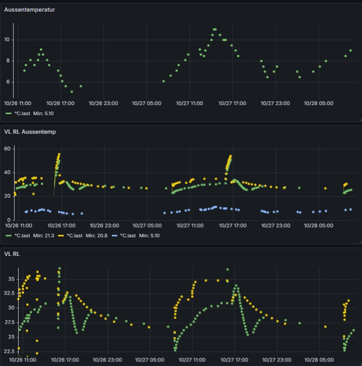

Vorlauf und Rücklauf Temperaturen dokumentiert, Frage dazu:
Über Home Assistant, InfluxDB und Grafana visualisiere ich Viessmann API-Daten. Dabei verstehe ich nicht ganz, warum die Vorlauftemperaturen 4mal in der Zeit bis 13 Uhr abfallen. Ich kann mir nur denken, dass bei den niedrigeren Aussentemperaturen der Wärmetauscher am Aussengerät abtauen muss. Gut, kann ja sein, dass bei plus 6, 7, Grad C aussen der Verdampfer mal einfriert, ich hätte gedacht, ok, ab 5 Grad C und drunter kann er einfrieren und muss dann auftauen. Was denkt Ihr, welchen Grund kann es noch haben, dass die VL-Temp während des Heizbetriebs so weit absinkt (siehe untere Grafik)? Die Rücklauftemperatur macht den Dip ja auch mit, nur schwächer. Ich habe eine Vitocal 222-S Innen, aussen V 200-S (Split R410A) mit diesem 40 Liter Rücklaufreihenspeicher, dann direkt auf die FBH in Neubau 120 m2 KFW55.
Es könnte ja auch sein, dass der Reihenrücklaufspeicher abkühlt und dann durchströmt wird aber vermutlich wird der Speicher ja permanent mit durchspült, genau, wie die FBH. Dann hätte der Speicher nichts mit den Temperaturdips zu tun?
LG, Michael

Je nachdem welche Leistung der Verdichter fährt, kann die Anlage auch bei 9-10 Grad in die Vereisung kommen. Musst mal die Ausblastemperaturen anschauen.
Meiner Kenntnis nach  ist der Abtauvorgang Zeitgesteuert.
Vitocal 200-S D09 alles DIY / läuft 1a parallel zu BHKW / Öl Kessel als Backup System vorhanden.
Wie oben schon angesprochen kann auch schon bei der jetzigen AT eine Vereisung eintreten da das Kältemittel immer kälter als die Außentemperatur eingespritzt wird. Bei der Abtauung spielen mehrere Parameter eine Rolle, wie zb der Verdampfungsdruck. Eine Zeitgesteuerte Abtauung gibt es ab einer unterschrittenen Außentemperatur und sechs Stunden reine Verdichter Laufzeit. Die Abtaung ist nicht nur Zeit gesteuert. Da die Vitotronik geregelte WP sich die Energie aus dem Heizkreis holt ist es ganz normal das sich der Speicher etwas abkühlt
Gestern, es war ein wenig wärmer, als vorgestern, da traten die Spikes in der VL-Temperatur nach unten nicht auf.
Ich werde demnächst mal die Ausblastemperaturen am Lüfter der Ausseneinheit loggen. Jetzt gerade hat der Verdampfer ca. 4 C und der Liefert vorne ca. 3,5 C bei Aussen 10 C. Ich denke so ab um die 6 C (bei gleichbleibender Verdichterleistung) kann ich ab 6 Grad C Aussen mit beginnender Vereisung rechnen.
Neben Abtauvorgaengen kann sich ja auch immer irgendwas anderes hinter so einem Phänomen verbergen, aber ich logge auch erst seit 2 Tagen, da fehlt mir (noch) die Erfahrung. Danke an @Küstenpumpe und @Pingu .
Gruesse, Michael
