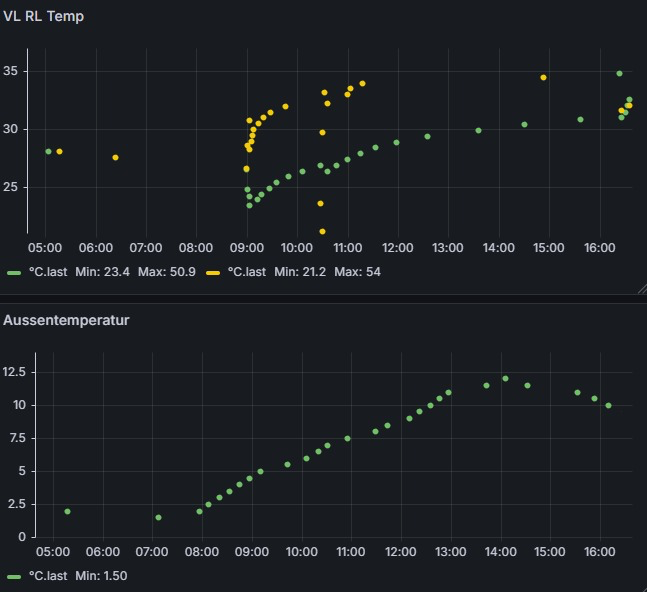

Über Home Assistant, InfluxDB und Grafana visualisiere ich Viessmann API-Daten. Dabei verstehe ich nicht ganz, warum die Vorlauftemperaturen 4mal in der Zeit bis 13 Uhr abfallen. Ich kann mir nur denken, dass bei den niedrigeren Aussentemperaturen der Wärmetauscher am Aussengerät abtauen muss. Gut, kann ja sein, dass bei plus 6, 7, Grad C aussen der Verdampfer mal einfriert, ich hätte gedacht, ok, ab 5 Grad C und drunter kann er einfrieren und muss dann auftauen. Was denkt Ihr, welchen Grund kann es noch haben, dass die VL-Temp während des Heizbetriebs so weit absinkt (siehe untere Grafik)? Die Rücklauftemperatur macht den Dip ja auch mit, nur schwächer. Ich habe eine Vitocal 222-S Innen, aussen V 200-S (Split R410A) mit diesem 40 Liter Rücklaufreihenspeicher, dann direkt auf die FBH in Neubau 120 m2 KFW55.

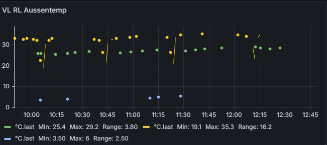

Heute sah ich den Abfall der Vorlauftemperatur VLT wieder, gegen 10:30 Uhr. Da ich nun gleichzeitig auch den Abtauvorgang in Frequenz und Abtauzeit dokumentiere, kann ich sagen, eine klassische Abtauung fand nicht statt. Es muss also ein anderes Phänomen sein, wobei die Vorlauftemperatur kurzzeitig in die Knie geht. Der 46 Liter Reihenrücklaufspeicher wird wahrscheinlich permanent durchströmt. Hat vielleicht noch jemand eine Idee?
Gegen 7 Uhr morgens hatte der Verdampfer aussen eine Temperatur um die 3 Grad, am Lüfterauslass waren wir bei ca. 1 Grad C. Der Verdampfer war frei, kein Kondenswasser oder Eis. Eine Idee wäre auch die Leistung der Heizkreispumpe (Sekundärkreispumpe) zu loggen, den Volumenstrom kann ich nicht loggen, da nur ein Strömungswächter verbaut ist. Die Pumpe läuft auf 69%, beim Abtauen geht sie auf 100%.

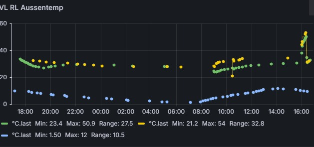

Nur zur Info, hier sieht man, wie sich die Vorlauftemperatur kurzzeitig absenkt, wenn die Abtauung, das Abtauen stattfindet. In weniger als 5 Minuten ist das erledigt, in der Zeit verschwindet die Eisschicht am Verdampfter und die Temperatur an den Lamellen steigt auf 35 Grad C, um dann sofort wieder auf -2 Grad C abzusinken und der neue Heizzyklus beginnt. 40 Minuten spaeter ist der Verdampfer dann wieder vereist, insbesondere dann, wenn die Atmosphäre in Bodennähe zu grossen Teilen aus H2O besteht.
Trotz der wenigen Datenpunkte, kann man das Abtauen an den gelben, nach unten zeigenden Spikes erkennen. Blau ist der Verlauf der Aussentemperatur. Die RL Temperatur zieht hier nicht nach, bleibt (nach diesen Datenpunkten) gleich konstant.
Gruesse,, Michael
