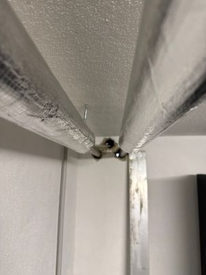

Richtig... extrem wenig. Das liegt daran, weil die Leitungen so extrem eng aneinander verbaut wurden, dass eine Isolierung nach GEG garnicht möglich ist.

wenigstens habe ich jetzt die schriftliche Aussage von Viessmann, dass die Abstände zur Inneneinheit zwingend einzuhalten sind. Sonit müssen sie eig. die ganze Verrohrung innen neu bauen...

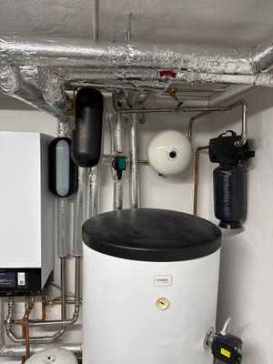

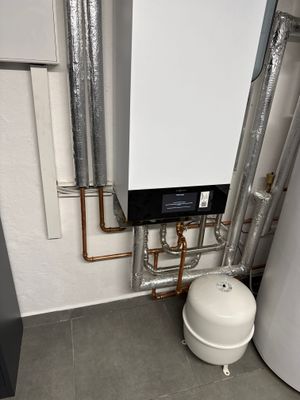

In der Regel kann man bei der Inneneinheit nicht immer alles dämmen, weil der Raum das einfach nicht hergibt. Irgend wie muss man diese 6 Leitungen ja legen und auch noch so das man an die ganzen Anschlüsse kommt.

War ich zu unpräzise. Ich meinte speziell im Heizungsraum wenn dieser selbst über entsprechende Dämmung verfügt.
Die WW Leitungen wurden bei ihm im Keller ja gedämmt - aber nicht bis zum Ende wie man in seinem anderen Beitrag sieht.

 Bilder sprechen mehr als 1000 Worte
Wie haben die denn dann die Inbetriebnahme vorgenommen und protokolliert?
Und wie konnte diese erfolgreich ordnungsgemäß durchgeführt werden wenn der Wanddurchgang nicht Gasdicht ist was eine Inbetriebnahme gar nicht zulässt?
Gruß Karl
Also wenn das auf dem letzen Bild die Durchführung nach draußen ist dann bin ich sprachlos.
