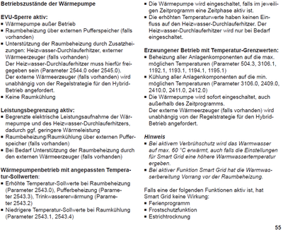

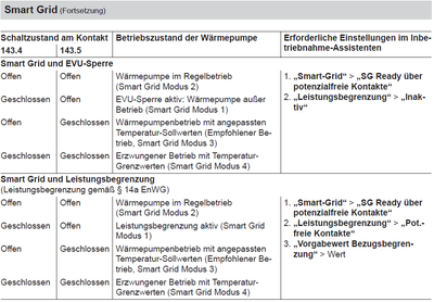

Deine WP läuft im Erzwungenen Betrieb. D.h. sie heizt bis zu den Maximaltemperaturen auf.
Wurde bei dir wegen PV-Anlage irgendetwas an die Smartgrid-Kontakte verkabelt? Evtl. wurde auch einfach nur wegen Leistungsbegrenzung nach §14a ein Kabel in den Zählerschrank verlegt bzw. hast du ggf. schon eine Steuerbox.
Die SmartGrid-Eingänge haben ein Empfindlichkeitsproblem, so dass selbst offene Kabel ab einer gewissen Länge zu einem Eingangssignal führen. Wenn das bei dir der Fall ist, müsste als kurzfristige Maßnahme die SmartGrid-Funktionalität deaktiviert werden. Hier hängt es stark von der Software-Version ab, ob du das einfach über einen Parameter machen kannst oder über den Inbetriebnahmeprozess. Du müsstest also, wie oben beschrieben, die Softwareversion ermitteln bzw. gleich nach dem Paramerter 2560.0 suchen. Wenn du bereits die SW 2532 hast, dann ist dieser Parameter aus dem Menü verschwunden und es geht nur noch über den Inbetriebnahmeassistenten, was aber auch kein Hexenwerk ist.
Grundsätzlich muss das Problem der empfindlichen Eingänge mit einem zusätzlichen Bauteil (R-C-Filter) an jedem Eingang gelöst werden. Das solltest du einem Elektriker überlassen.

In meiner App steht bei SG Ready "Normalbetrieb".

Auf deinem Screenshot von 16:29 Uhr steht Erzwungener Betrieb. Evtl. hängt deine PV-Anlage auch dran und schaltet die Anlage zu bestimmten Zeiten bzw. bei entsprechendem Überschuss in den erzwungenen Betrieb. Das sollte man sich aber gut überlegen. Kontrollierter ist es normalerweise, nur den Bevorzugten Betrieb mit angepassten Sollwerten zu nutzen.
