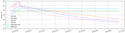

Hallo @ManneHeini12 ,
dann einfach noch für das Interesse den langsamen Temperaturabfall nach einer WW-Bereitung bei mir, wenn die Anlage im Sommersparbetrieb ist und deshalb danach nicht ins Heizen geht und die Heizkreispumpe steht. Da siehst du genau das von dir beobachtete Verhalten.
Ich habe gestern Abend die Heizung extra ausgestellt und heute früh kurz vor WW wieder angestellt - leider habe ich keine Vorlauftemperaturerhöhung bemerkt.

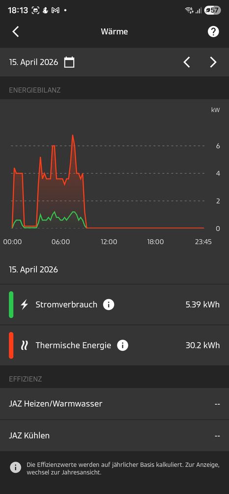

Dann geh doch mal auf den Tab "Analyse" (im unteren Bereich des App-Bildschirmes), dann kommen verschiedene Kacheln, es interessiert jedoch nur die Kachel "Wärme" ganz oben, wähle diese aus.
Es öffnet sich nun ein neuer Bildschirm, bei dem man im oberen Bereich einstellen kann, ob einem der Jahres-, Monats-, Wochen- oder Tagesverlauf angezeigt wird, was Stromverbrauch und damit verbundene Wärmeerzeugung angeht.
Wähle nun mal z.B. den gestrigen Tag aus, d.h. der 15.04.2026, da wird bei mir beispielsweise folgendes angezeigt:
Tagesverlauf 15.04.2026
Man sieht hier z.B. sehr schön, daß die Heizung ab dem späten Vormittag Pause gemacht hat, da meine Solarthermie ab da den Kombi-Puffer beheizt hat. Diese gespeicherte Wärme reicht dann je nach nächtlichen Tiefstwerten bis Mitternacht oder noch länger.
Übrigens ist auch bei mir in den Zeiten, wo nur ein waagerechter Strich auf der Nullinie angezeigt wird der Volumenstrom bei Null. Dies liegt daran, daß die WP in dieser Zeit nicht arbeitet, da genug Wärme im System vorhanden ist. Die Heizkreispumpe für die Heizkörper läuft dagegen weiter - solange die Aussentemperaturen unter der sommerlichen Ausschaltschwelle liegen.

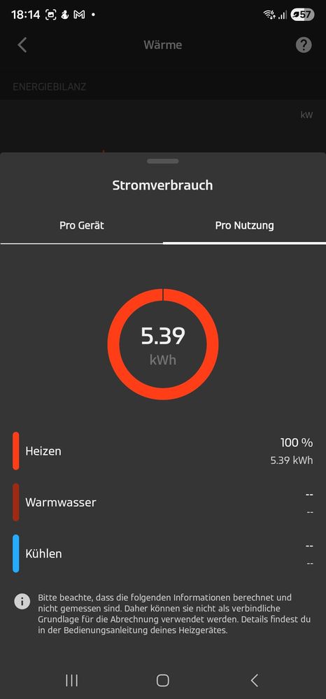

Nun kannst du auch noch den Stromverbrauch analysieren nach dessen Verwendung durch die Heizung, tippe hierzu auf das umkringelte ( ! ) hinter dem Wort "Stromverbrauch", dannn öffnet sich ein weiteres Fenster, dort kannst du nun wählen zwischen "Pro Gerät" und "Pro Nutzung".
Bei mir schaut das für den 15.04. so aus:
Analyse Stromverbrauch
Man sieht gut: Warmwasserbereitung entfällt bei mir, wenn länger als 1 Stunde am Tag die Sonne scheint, da meine Solarthermie über den Kombipuffer die Erwärmung übernimmt.
