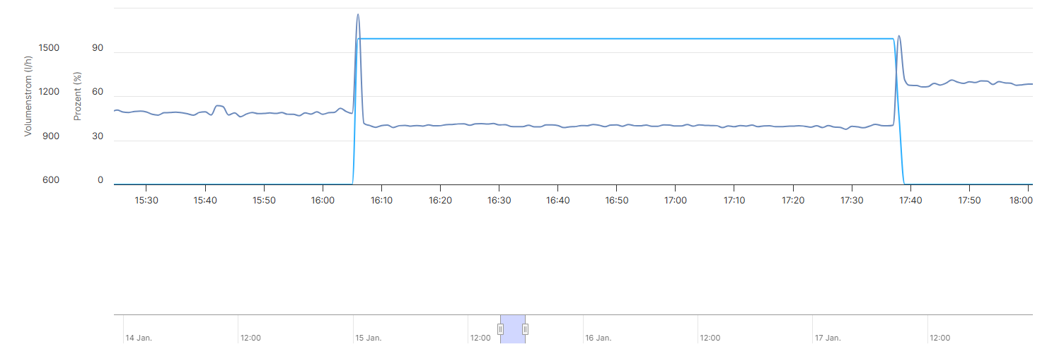

Hallo JüMü,
ich habe mir mal das Trending dazu angesehen und so wie ich es sehe, läuft die Pumpe konstant während der Warmwasserbereitung. Es gibt zum Beginn und zum Ende ein Ausregeln der Pumpe.

So wie ich es sehe, erreicht die Wärmepumpe die maximale Vorlauftemperatur beim Warmwasserspeicher extrem schnell und die Differenz zwischen Warmwasser-Ist und Rücklauf-Ist ist sehr hoch. Welcher Speicher wurde hier eingesetzt?
