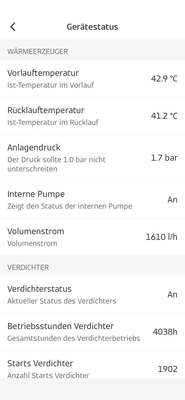

Bei mir liegt die Spreizung zwischen 1,2K und 4K, je nach Anforderung im Haus.
Je niedriger die Spreizung desto weniger Verdichter Leistung wird benötigt.
Irgendwann schaltet sie dann ab und das Takten beginnt.

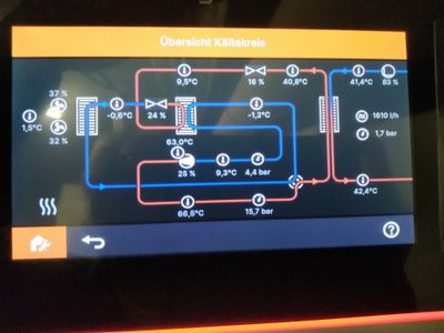

Ich habe mich auf den Kältekreis bezogen, den WP250 angezeigt hat. Die dortige Spreizung von 1,2 K hängt ganz sicher stark mit dem Verhalten des Kältemittels zusammen.
Und nur weil der Verdichter mit 20 % läuft, heißt das nicht, dass er auch effizient arbeitet – mit einer Spreizung von 1,2 K tut er das ziemlich sicher nicht.
Der hohe Volumenstrom und der dadurch zu warme Rücklauf tragen – zusammen mit der Witterung dazu bei, dass die Wärmepumpe schneller vereisst. Wenn dann die Abtauvorgänge häufiger werden, muss die Anlage noch mehr arbeiten und vereisst erst recht schneller.

Aktuell habe ich 2K Spreizung, Verdichter bei 23%.
Drehe ich den Volumenstrom runter regelt der Verdichter hoch damit die Spreizung nicht größer wird.

Ich finde den Kältekreis von @WP250 vollkommen in Ordnung.
Sieht fast aus wie meiner:
Vielleicht regelt die 250A bei Pufferbetrieb die Pumpen tatsächlich anders. Wenn ich aber den Standardwert der Pumpe (1102.2) reduziere, höre ich sofort, dass sie langsamer läuft.
Wenn ich den COP nach Carnot für meinen aktuellen Kältekreis (siehe Foto unten) berechne (Gütefaktor 0,41), lande ich bei einem COP von 4,1 (ViCare zeigt dagegen 4,9 an)
Die errechnete thermische Leistung liegt bei etwa 3,3 kW.
Beim Kältekreis den WP250 zeigte, komme ich auf einen COP von 3,8 und eine thermische Leistung von nur 2,4 kW und das obwohl die Außentemperatur doch deutlich wärmer war.

Findest du die kältemittelseite der Screenshots von uns drei sieht so unterschiedlich aus(mit Ausnahme der vorlauftemperatur von kältemittel am Wasserkreislauf Wärmetauscher
