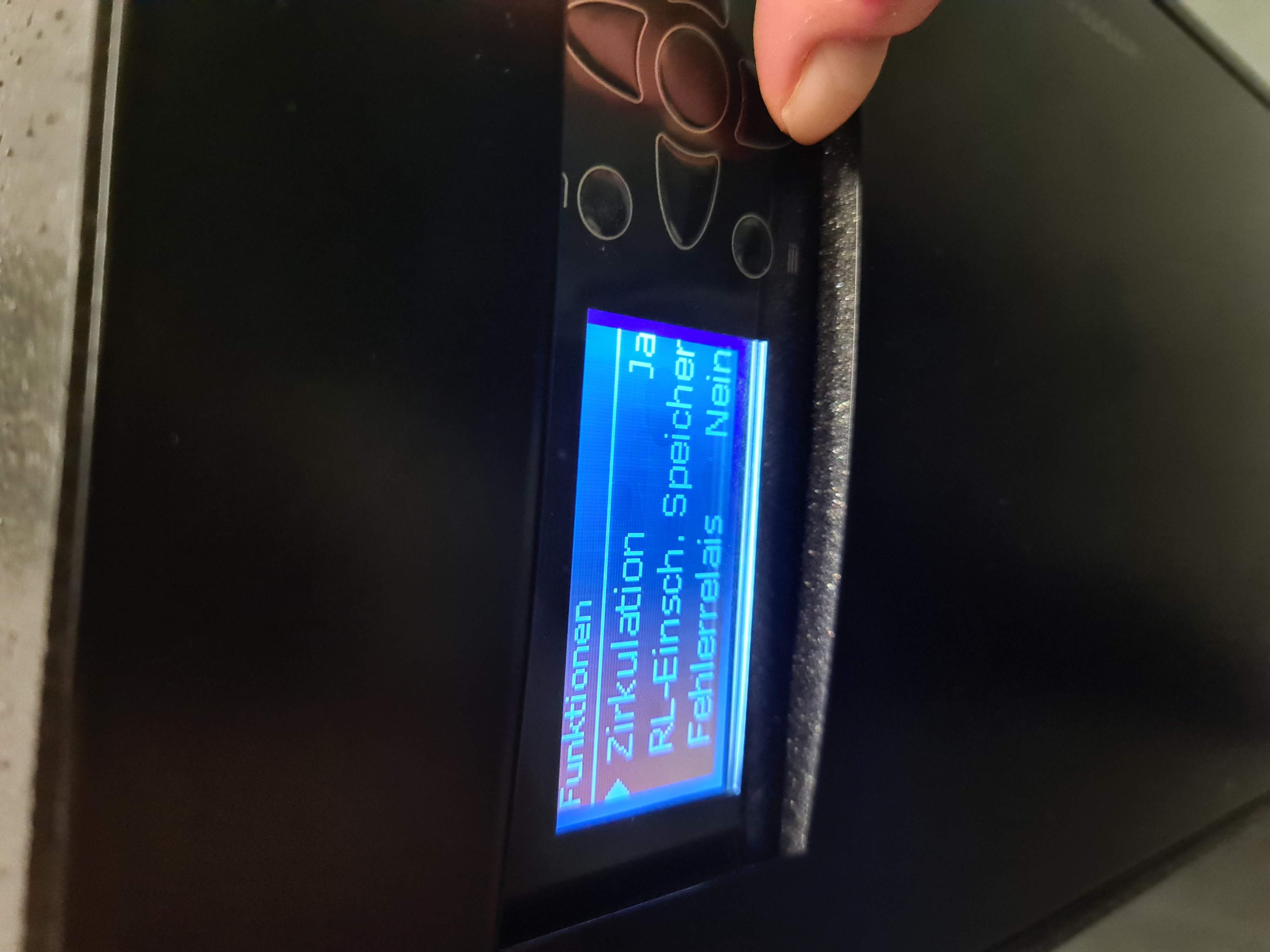

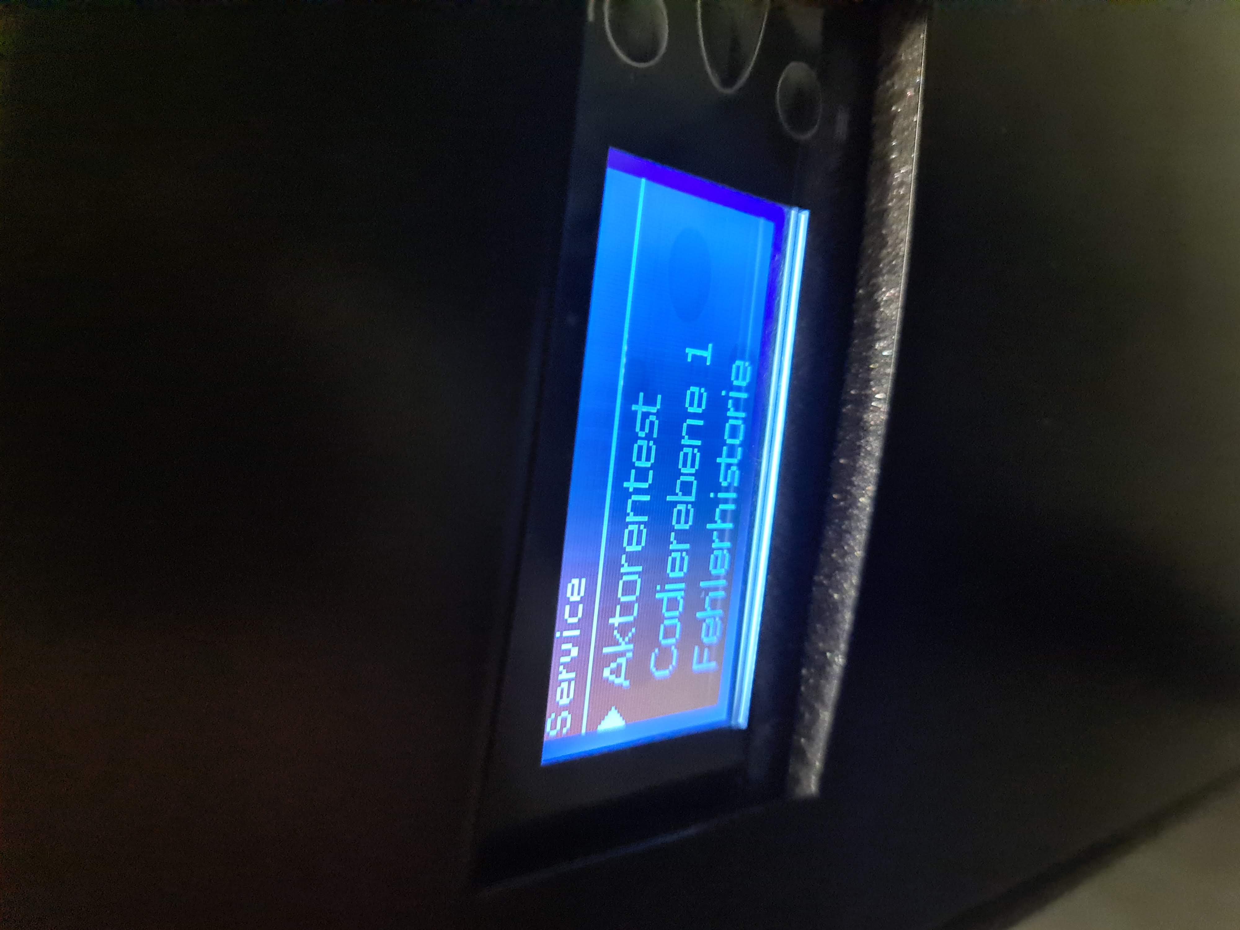

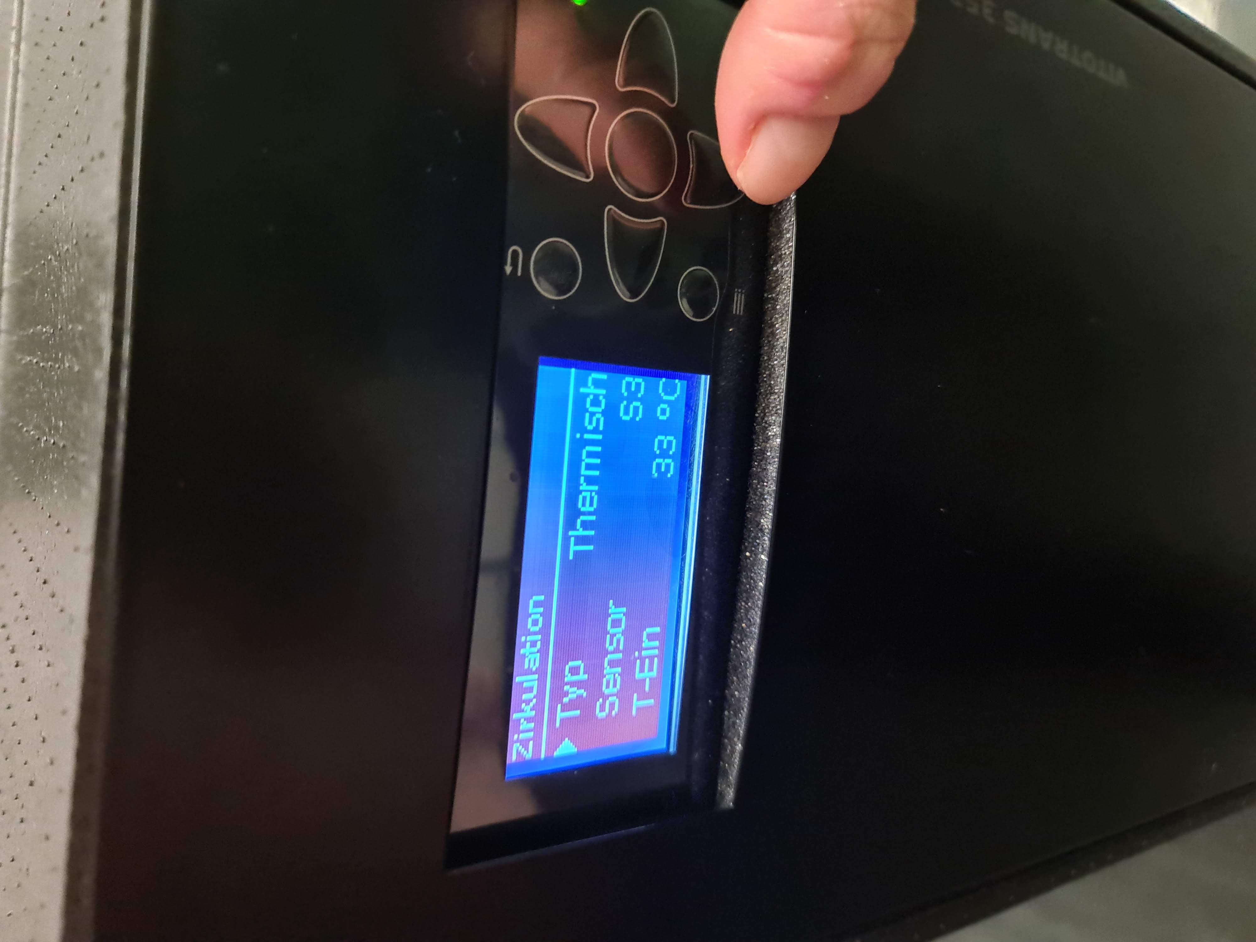

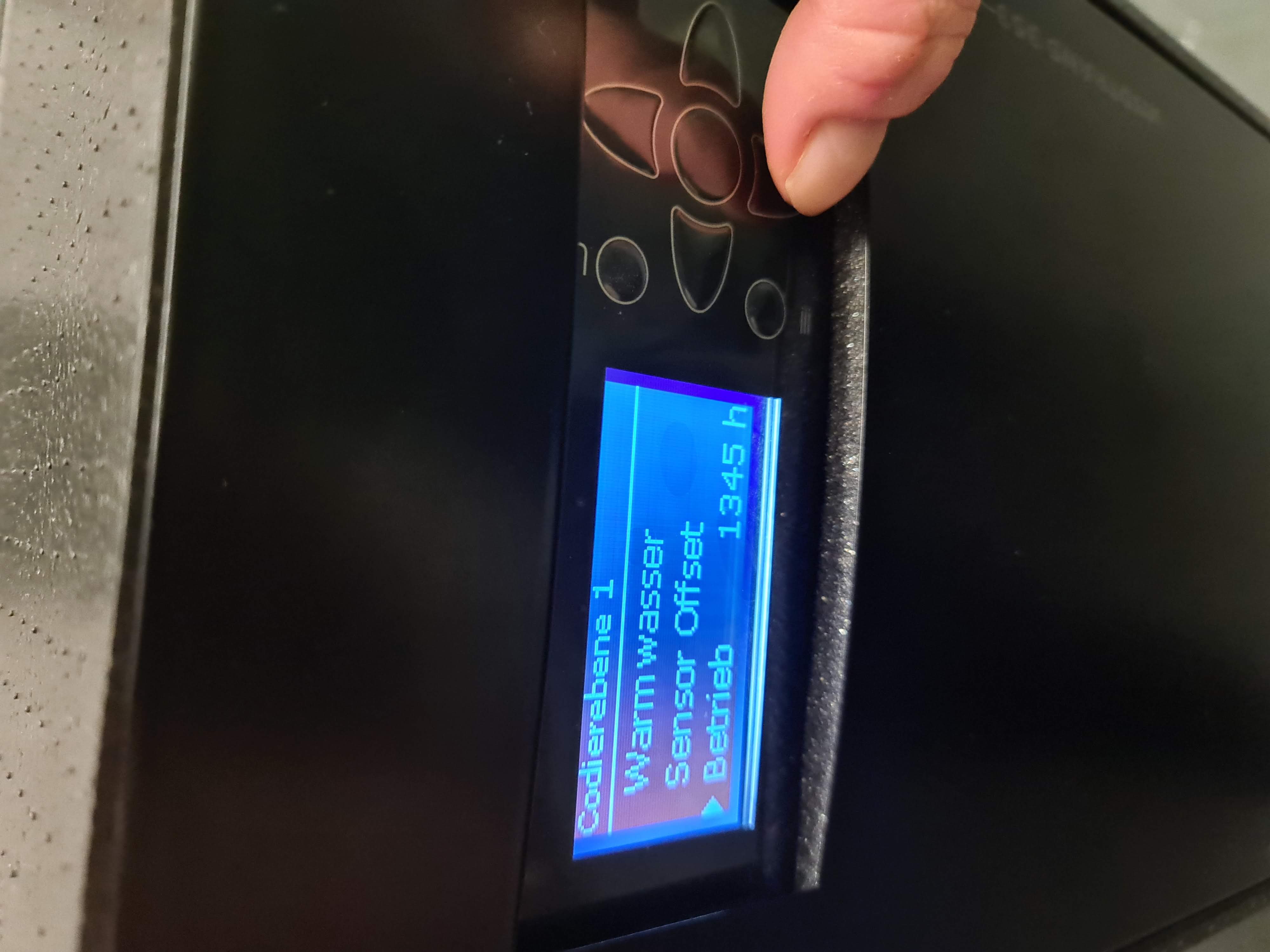

Bei meiner Anlage sehe ich im Menü Codierebene1 nur die Anzeige im Anhang, die leider nirgends in den Handbüchern erwähnt wird.
Was bedeutet Einschichtung Speicher bzw. Links/Rechts?

Deshalb interessieren mich die Möglichkeiten der Rücklaufeinschichtung und was ich da im Menü der Vitotrans sehe.

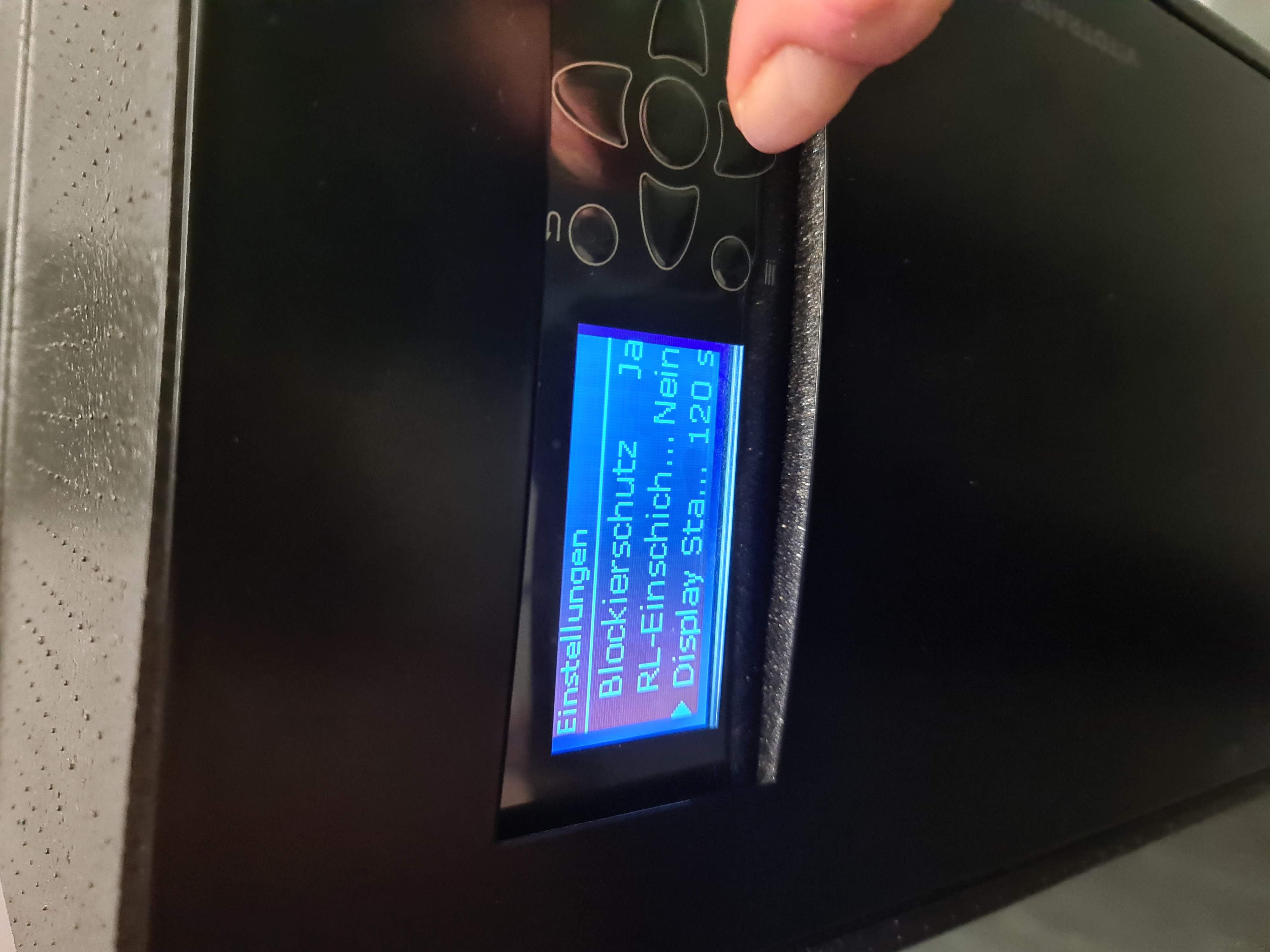

ich habe auch einen 120e mit FriWa, bei mir steht der Parameter RL-Einschichtung auf „Nein“. Was der Parameter bedeutet, weiß ich auch nicht, aber bei mir funktioniert WW. Wir müssen 1-2 mal pro Tag WW erhitzen. Statt der zeitgesteuerten Zirkulation habe ich alles „Auf Anforderung“ gestellt.

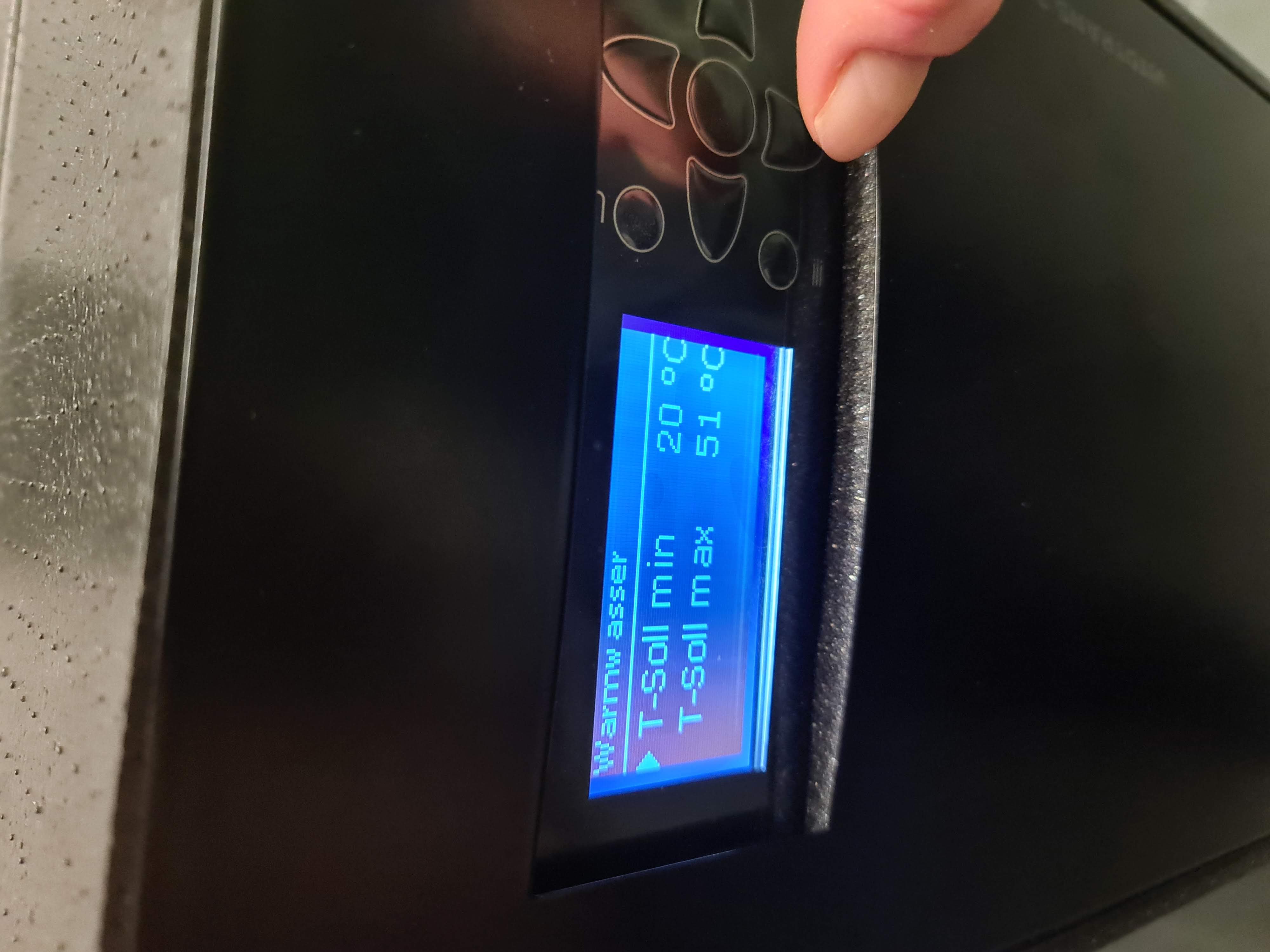

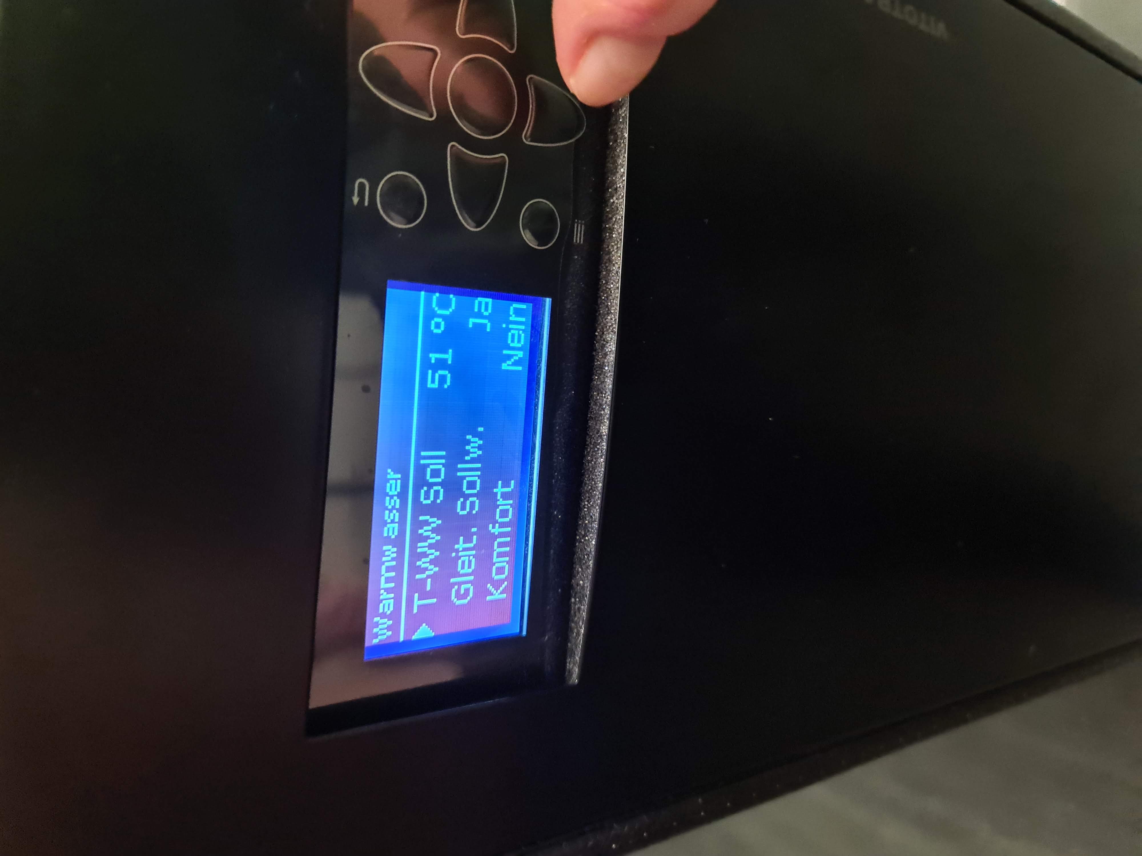

Die Warmwassertemperatur habe ich auch auf 51 °C aber mit gleitendem Sollwert von 3 K.
Auf 50 °C war mir das Wasser ab und zu nicht warm genug zum duschen.
Der Wert der Rücklaufeinschichtung steht im Hauptmenü auf Nein aber im Service Menü Codierebene 1 auf Speicher, das war so voreingestellt.

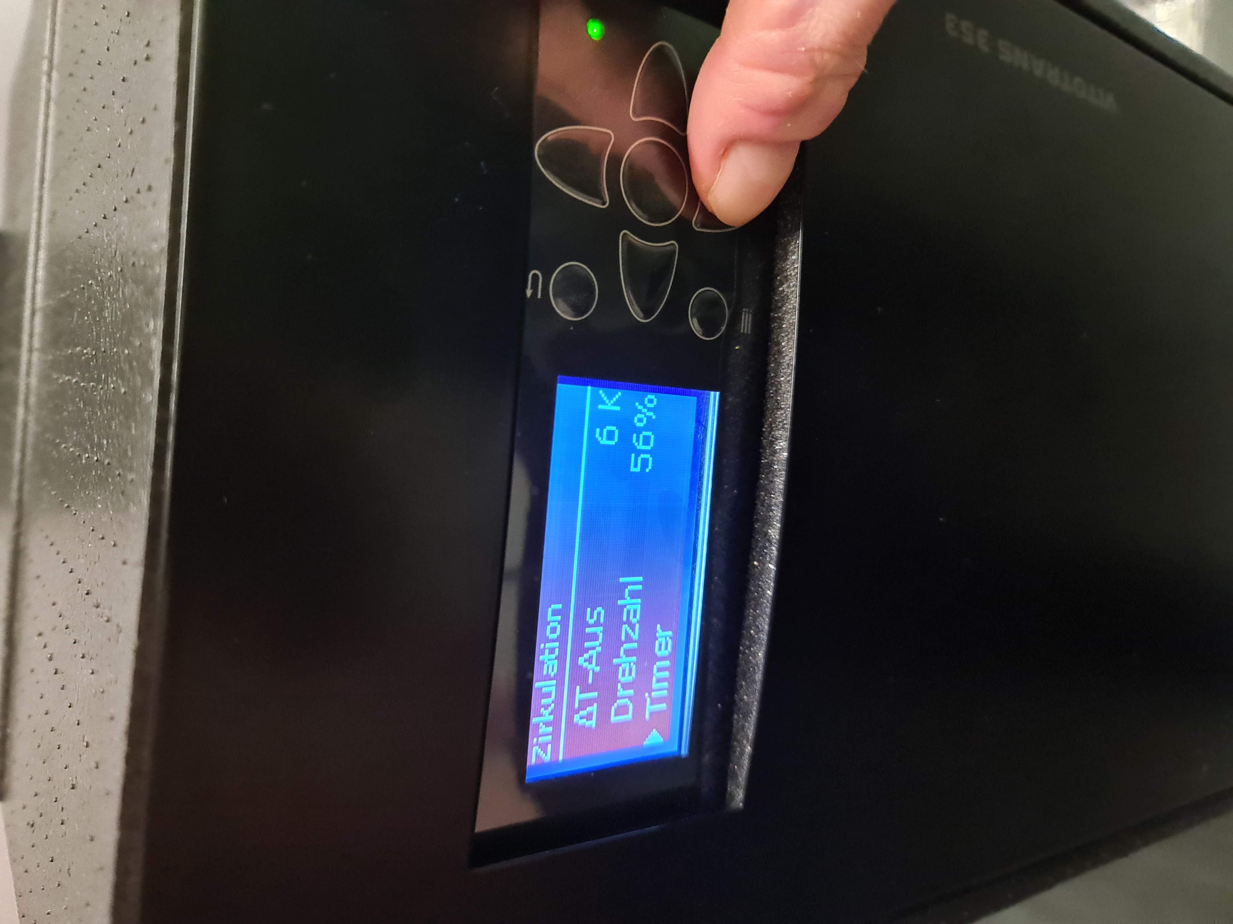

Die Einstellungen der Vitotrans 353 PZSA hänge ich hier an.

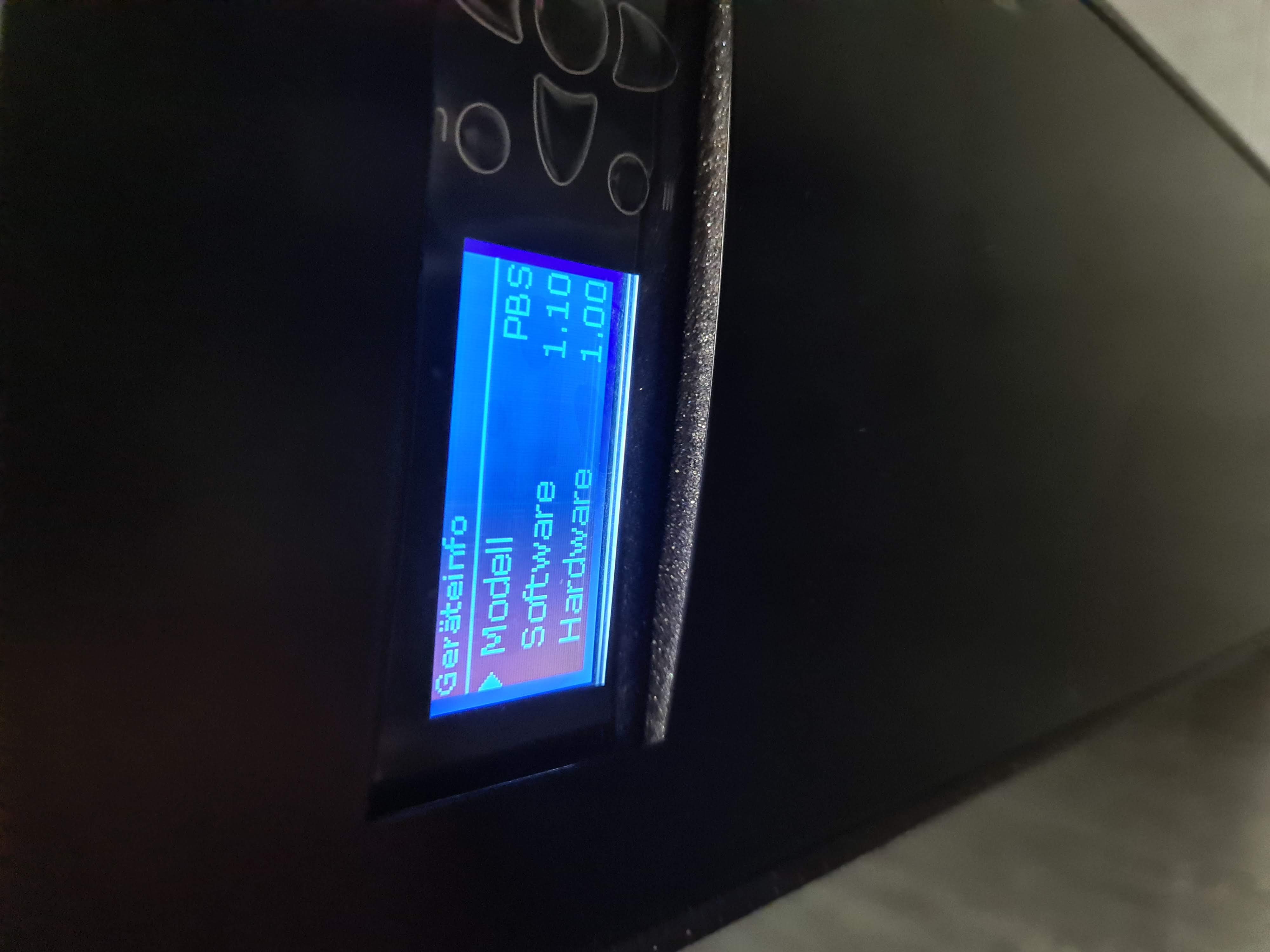

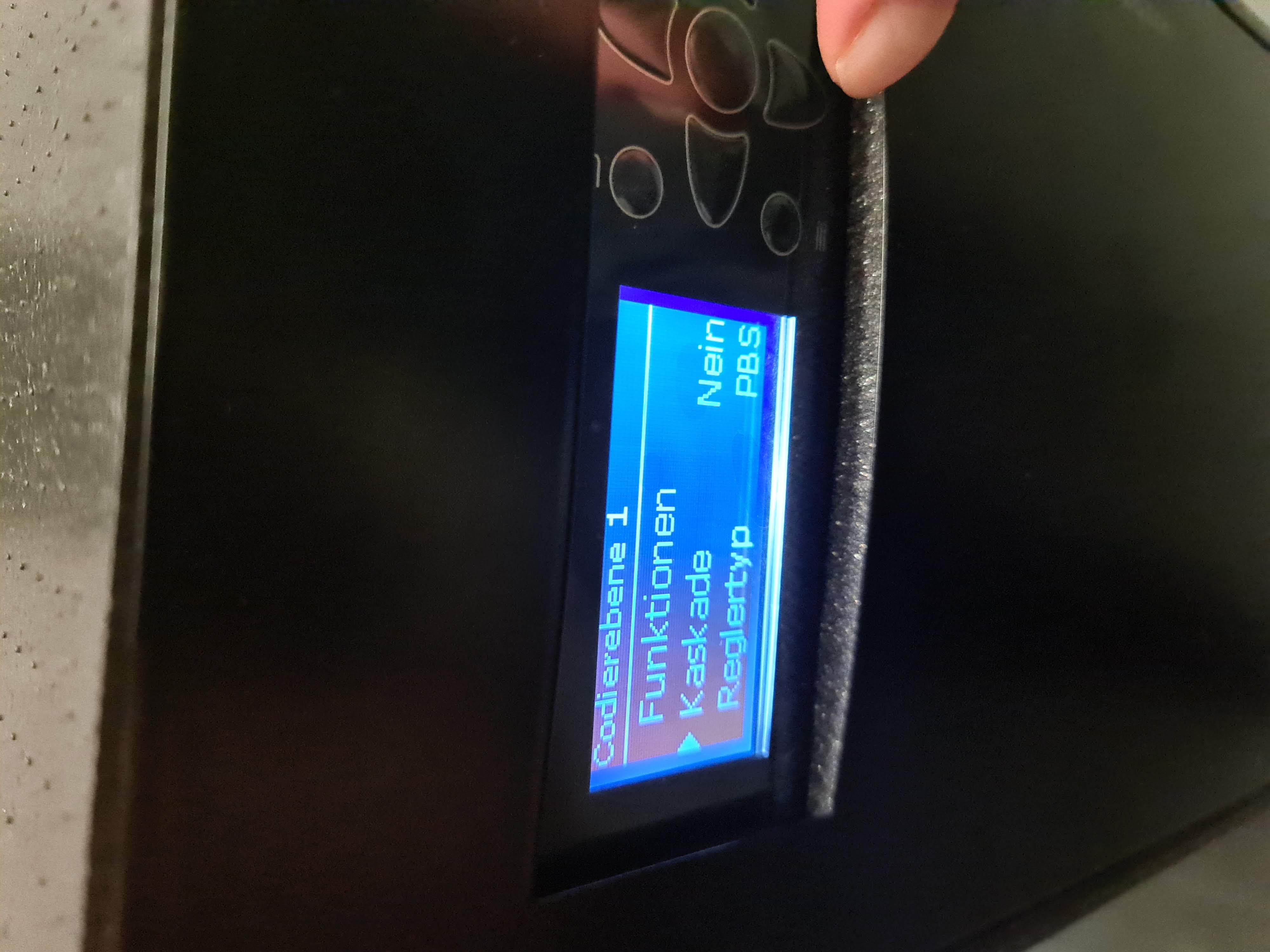

ich habe die Software Version 2.00, daher sieht es bei mir etwas anders aus. Wie kommt man denn in die Codierebene 1? Dann könnte ich meine Werte mal gegenprüfen.
Was mir auffällt, du hast als WW-Temperatur auf 51 Grad eingestellt? Wie hoch ist denn die Temperatur im Vitocell? Die muss 5 Grad höher sein als in der FriWa. Ich habe 47/42 eingestellt, es meckert hier niemand beim Duschen.

Ist ja interessant du hast Software Version 2.00?
Meine Anlage ist ganz neu, wie kann da so eine alte Software drauf sein.
Hast du die Updaten lassen? Kann man die vielleicht per SD Karte updaten? Versuche mich schlau zu machen.

Mit 51 °C war es jetzt gut. Aber ich gebe dir recht 51 °C im Puffer und 51 °C als warm Wasser Solltemp kann eigentlich nicht gehen.
Wie gesagt ich habe einen gleitenden Sollwert eingestellt somit ist er auch niedriger. Die hysterese habe ich aber auch nur auf 3 K.
Eventuell versuche ich mal ohne gleitend aber dafür 44 °C. Hast du deine 42 °C als fixen Sollwert eingestellt?
In die Codierebene 1 kommt man bei mir in dem man gleichzeitig den runden Knopf in der Mitte und den Menü Knopf (3 Striche) für ca. 3 Sekunden drückt.

Meine FriWa ist von Ende 2023, ich habe da nichts aktualisiert, meine HW-Version ist 1.1. ob man das Aktualisieren kann, weiß ich nicht. Das ist aber glaube ich ein von Viessmann zugekauftes Teil. Ich gehe nach den Hinweisen der anderen auch davon aus, dass das Rückschlagventil das Problem ist.

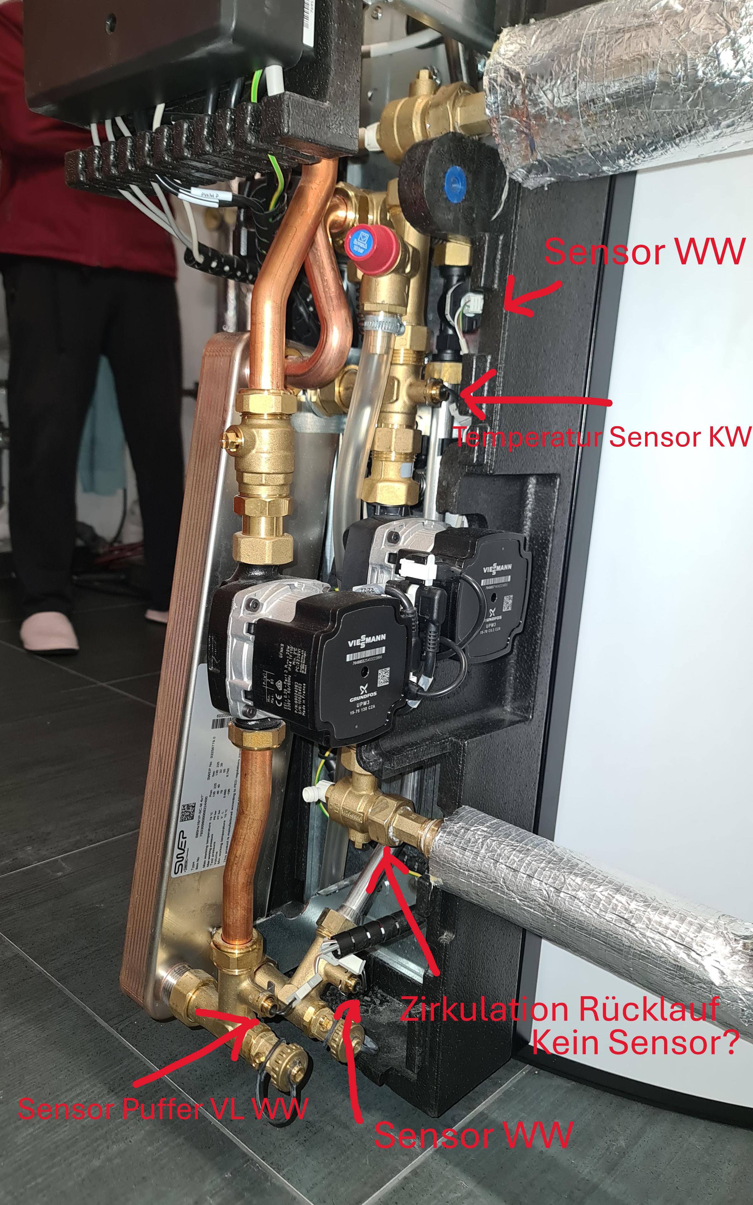

Hi,
so habe es mir angeschaut.
Verstehe nicht wie der Zirkulations RL gemessen wird. Da wo ich erwartet hätte sitzt kein Sensor.
Ich finde nur einen Sensor in der KW Zuleitung die in den Wärmetauscher geht.
Dafür finde ich in der WW Leitung gleich 2 Sensoren. Vielleicht ist einer ein Strömunssensor?
Wenn ich mit der Hand fühle scheint das Rückschlagventil nicht defekt. Am Zirkulationsrücklauf wird es nicht kalt. Aber da ist ja auch kein Sensor. Weiter oben am selben Rohr wird es natürlich kalt da dies der KW Zulauf zum Wärmetauscher ist.
Wenn ich mir das im Display anschaue ist auch T-KW das selbe wie Zirk-RL.
Fehlt da ein Sensor für die Zirkulation, oder ist das so gedacht?
Ich hoffe das kann mir jemand am Nachfolgenden Bild erklären wie hier die Zirkulations Rücklauftemperatur gemessen werden soll, wenn man Warmwasser entnimmt wobei natürlich der Sensor im Bild "Temperatursensor KW" kalt wird.

Hmm,
es wird immer misteriöser.
In der Anleitung wird der Sensor auf meinem Bild mit Temperatur Sensor KW bezeichnet als
KW oder Zirkulations RL beschrieben.
Ja was ist er nun? Beides kann er ja nicht sein.
Bei mir wird er aber wohl für beides verwendet, was das Verhalten zwar erklärt aber sich mir nicht logisch erschließt.
Und es gibt optional einen S6 für Zirkulations RL den ich wohl nicht habe:
Irgendwelche Ideen wie das mit nur einem S4 gehen soll?

@StefanRu besteht das Problem noch oder konntest Du es lösen?
Ja ich habe mir S5, S6 einbauen lassen. Sie waren auch dabei aber mein Heizungsbauer hat sie einfach nicht eingebaut/angeschlossen. 😞
Problem ist gelöst, Zirkulation und Rücklaufeinschichtung funktionieren nun zufriedenstellend.
