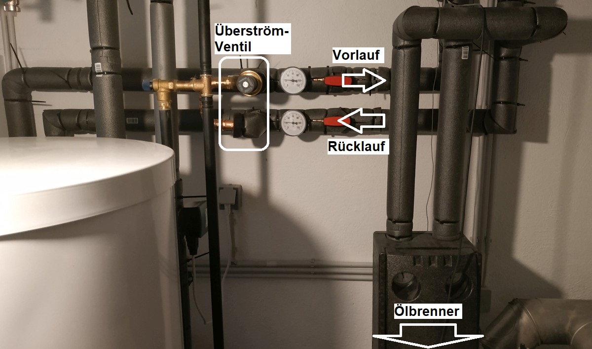

Das Überstromventil ist im angehängten Bild zu sehen.

Das Geräusch ist schon sehr laut. Man kann in jedem Fall hören, wie kurz vorher die Umwälzpumpe anläuft. Vermutlich drückt sie ein Ventil auf. Eventuell doch das Überströmventil? Hier kann auch testweise einmal das Überströmventil weiter geöffnet werden. Dies aber nur, um zu schauen, ob sich das Geräusch dann ändert.

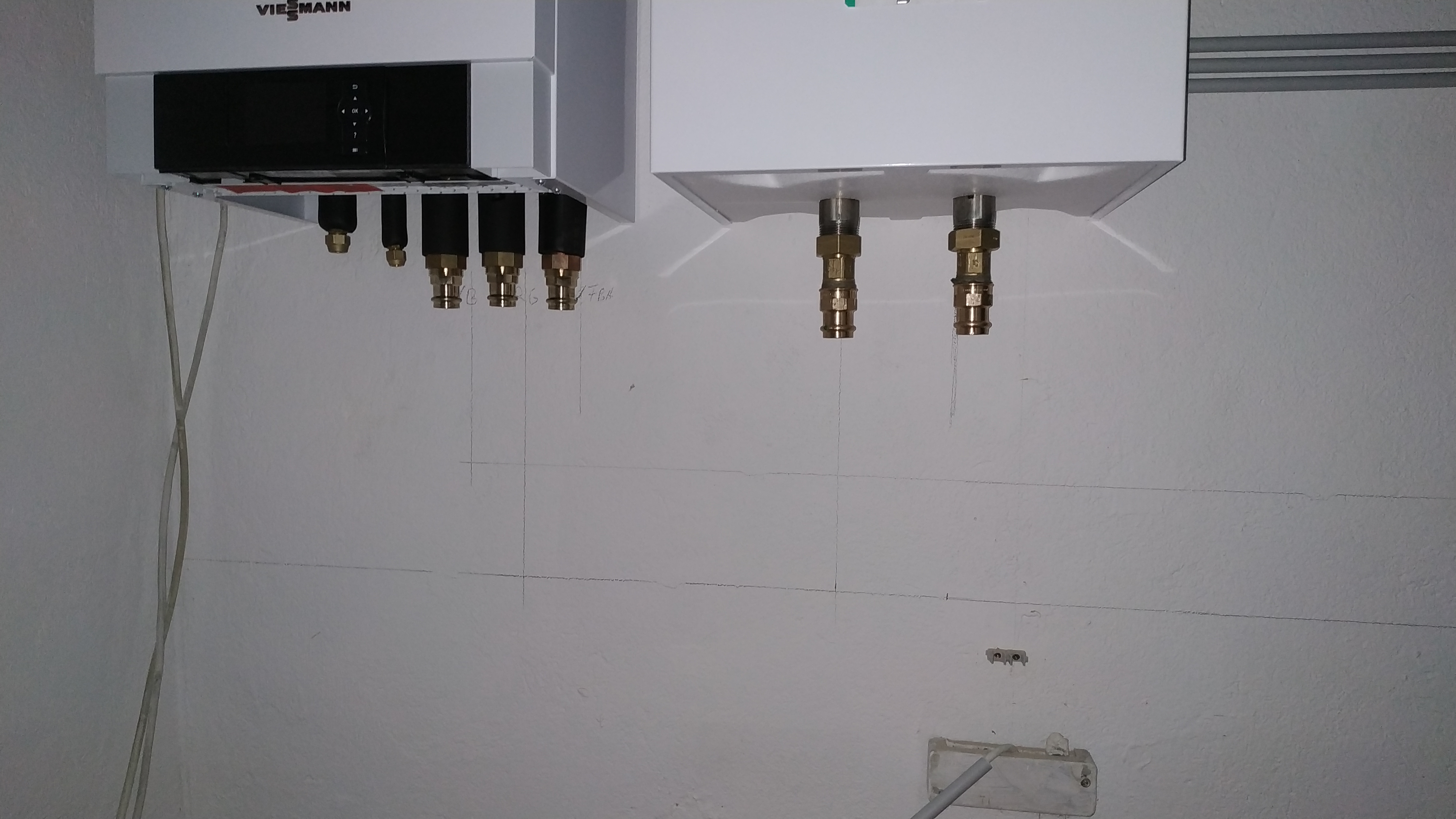

Im Mai, als es einige Sekunden länger andauerte, hat die rechte Verschraubung des Reihenpufferspeichers merklich vibriert, siehe erstes Bild im Thread.
Benjamin
Kann sich ein Rückflussverhinderer/Schwerkraftbremse in dieser Verschraubung befinden ? Dieser wäre federbelastet.
Sollte von aussen erkennbar sein. Und wenn dem so ist, könnte dieses etwas schwergängig sein. Eventuell hat sich auch ein Schmutzteilchen festgesetzt. Man kann testhalber die Bremse ausser Funktion nehmen. Tritt das Geräusch dann nicht mehr auf, weisst es.
Auf die Schnelle habe ich ein Bild während der Installation gefunden.
Dort sehen beide Verrohrungen gleich aus.
Ich muss heute Abend noch mal die Isolierung abnehmen und schauen ob das auch so geblieben ist.
Sieht nicht so aus, als wäre dort irgendwas in Richtung Schwerkraftbremse verbaut. Damit schwinden aber die Optionen, was das Geräusch verursachen könnte.
Kurze Rückmeldung zum Überströmventil:
Ich habe es von der Initialen Einstellungen 380 mBar auf etwa 320mBar geöffnet (2 Umdrehungen).
Dadurch hat sich das Geräusch verändert, es wurde kürzer,leiser.
Ich war jedoch nicht direkt vor Ort, habe es aus einem Raum diagonal im Haus vernommen.
Es scheint also die Ursache für die Geräusche zu sein.
Auf welchen Wert Stelle ich das Ventil denn nun ein? 380mBar entspricht nicht dem Auslieferungszustand, da scheint sich jemand beim Einbau Gedanken gemacht zu haben.
Zum Szenario:
Wir haben keine Stellantriebe verbaut, die "Ventile" ( heißen die so?) im HKV sind mindestens halb offen, eher offener, die genauen Einstellungen muss ich nochmal ablesen. Es herrschen also statische Bedingungen.
Die HKV werden mit 30er Kupferrohren angefahren.
Wie ist eure Meinung, was sollte ich einstellen?
Ein Überströmventil ist eigentlich dazu da, den Pumpendruck zu begrenzen. Daraus folgt, dass ein Überströmventil bei einer geregelten Pumpe überflüssig ist.
