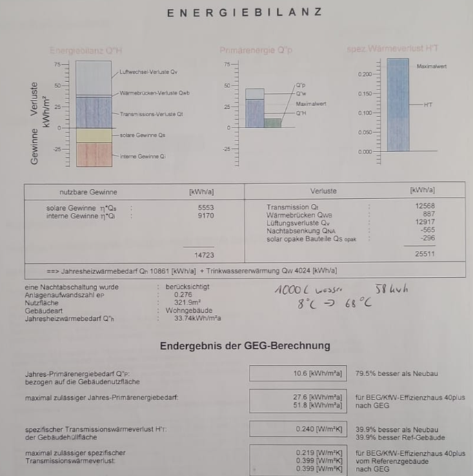

>>e kleinere WP gewünscht, die D8 hätte ich gerne gehappt.
mit der 200-S D10 hast du dir auch noch die jährliche Dichtheitsprüfung ans Bein gebunden, das kostet noch 200-300€ im Jahr.
die D08 hätte überschlägig gut gereicht.
https://grabenkollektor.waermepumpen-verbrauchsdatenbank.de/enev-heizlast.html
HT Wert steht in deinem Energieausweis.
das Tool gibt für ein EFH ohne KWL ca. 6 kW max. Heizlast mit HT 0,24
