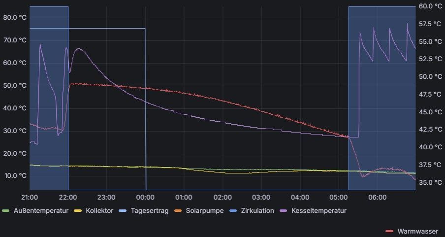

Mir ist bewusst, dass ein grundsätzlicher Wärmeverlust normal ist. Jedoch erhöht sich dieser Verlust enorm, nachdem die Heizung in der Nacht (meist gegen 00:00 Uhr) das Umschaltventil auf Heizen stellt. Der Speicher verliert dann gleichmäßig etwa 2°C / Stunde. Die Zirkulationspumpe ist zu dieser Zeit ausgeschaltet.
Jetzt im Sommer beträgt der Wärmeverlust in der Nacht ca. 0,3 °C / Stunde. Das Umschaltventil ist dauerhaft auf Warmwasser gestellt. Den Wert sehe ich als normal an.
Aufgrund dieser Werte gehe ich von einer ungewollten Zirkulation des Speicherwassers und daraus resultierendem Energieverlust aus. Ich habe zwei Auszüge der aufgezeichneten Daten beispielhaft angehangen. Der Zeitpunkt des Umschaltens des Ventils von Warmwasser auf Heizen ist markiert.
Meine Heizungsfirma hat mir nun gesagt, ich solle mal testen in der Codierebene 2 die 66 von 0 auf 1 zu setzen. Das habe ich nun gemacht. Im Gespräch mit der Heizungsfirma, habe ich aber den Sachverhalt versehentlich verdreht. Das Umschalten auf Heizen ist ja genau das Problem und nicht umgekehrt, daher ist das wohl keine Lösung für das Problem. Ich werde den Wert wieder zurückschalten.
Wie schätzt ihr den Wärmeverlust in der Heizperiode ein?

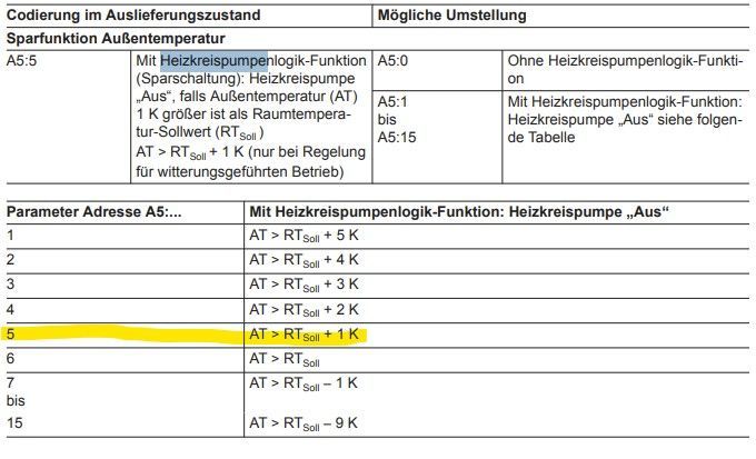

Mir lässt das Ganze keine Ruhe, daher habe ich in der Serviceanleitung ein bisschen gelesen. Folgendes hat mich etwas stutzig gemacht:
Markiert ist der eingestellte Wert (Standard). Wenn ich also eine empfohlene Red. Raumtemperatur von 17°C eingestellt habe, läuft bis 18°C Außentemperatur nachts die Heizkreispumpe. Was für ein Schwachsinn ist das denn? In einem unsanierten Altbau aus den 50er Jahren macht das vielleicht durchaus Sinn, aber in einem Neubau (2019)?

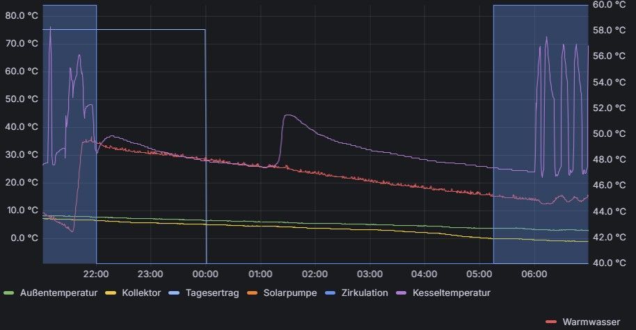

Ich habe die Red. Raumtemperatur daher jetzt auf 3 °C gesetzt und auch gleich die Uhrzeit der Anlage korrigiert (Abweichung ca. 45 Minuten). Und jetzt möchte ich euch gerne das Ergebnis präsentieren:
Vorher über 14°C Verlust über die ganze Nacht (rote Linie, rechte Skala) da gegen 1:30 Uhr das Umschaltventil auf Heizen springt und die Heizkreispumpe anläuft:
Nachher 7°C über die ganze Nacht(rote Linie, rechte Skala)
Das Sperren des Speicherladekreises über Nacht habe ich auch ausprobiert, das bringt keine Verbesserung. Das heißt, dass durch die abgeschaltete Heizkreispumpe keine Wärme mehr aus dem Speicher gesaugt wird.
Der Verlauf der roten Linie im letzten Bild lässt meiner Meinung nach ganz klar auf eine Schwerkraftzirkulation schließen. Es fängt langsam an und wenn das Wasser sich ein Mal in Bewegung gesetzt hat wird es immer schneller. Da ich den Solarkreis schon ausschließen konnte, weil der zwischenzeitlich außer Betrieb und abgesperrt war, bleibt doch ganz logisch nur noch der Zirkulationskreis.

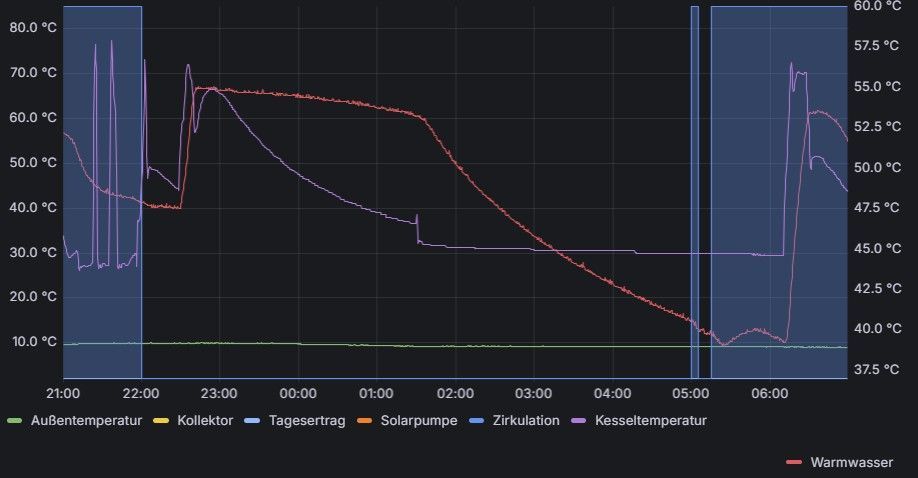

Auch den habe ich über Nacht dann mal abgesperrt. Zur Klarstellung: Die Zirkulationspumpe läuft nachts nie! (blau hinterlegter Bereich zeigt die aktive Zirkulation)
Ergebnis:
4,5°C über die ganze Nacht
4,5°C in 8 Stunden, macht 0,56°C/Stunde. Ein top Wert! Viessmann, was ist so schwer daran? Zwei Technikereinsätze, keine Lösung und ich bekomme die Aussage, dass 13°C in 3,5 Stunden normal seien.
Ich vermute mal, weil ich das nicht selbst erkennen kann, dass im Zirkulationskreis keine Schwerkraftbremse verbaut ist, da dadurch sowas doch verhindert wird.
Fazit:
1. ein federbelastetes Rückschlagventil im Zirkulationskreis sollte die Schwerkraftzirkulation stoppen.
2. ein federbelastetes Rückschlagventil im Speicherladekreis könnte auch tagsüber den Wärmeverlust im Speicher verhindern und vielleicht auch das Aufheizen des Wassers wenn der Heizkreis erwärmt wird.
3. ich vermute aber, dass das Umschaltventil trotzdem defekt ist, aber mir glaubt ja keiner. Das WW wird durch den Heizkreis erwärmt und das erst seit Ende letztes Jahr. Laut Viessmann-Techniker käme ein Defekt des Umschaltventils eigentlich nie vor. Nur komisch, dass das Forum hier voll mit dem Thema ist. Ich vermute ja schon fast, dass Viessmann bekannt ist, dass sie Probleme mit den Ventilen haben, aber die nicht austauschen wollen.
