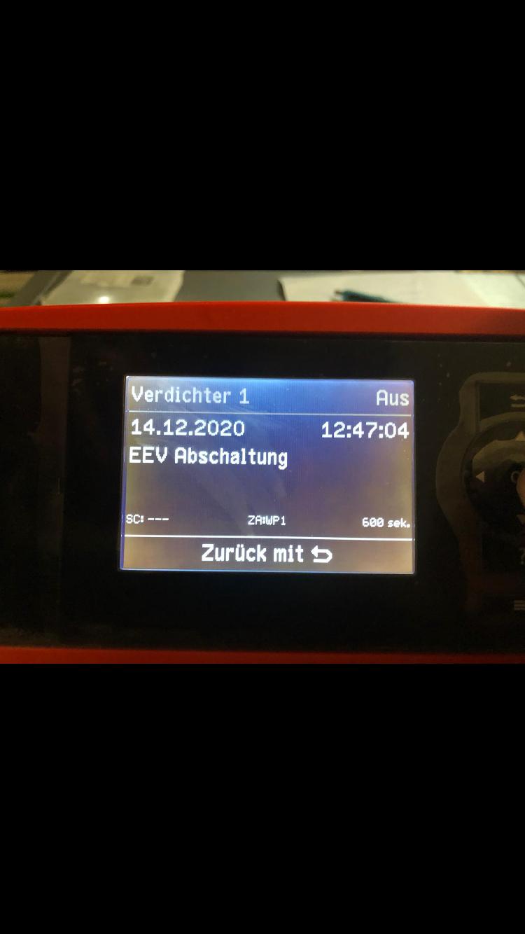

das Problem hatte sich erledigt. Wir haben rausgefunden, dass die Primärtemperaturen zu gering waren, und die Wärmepumpe nach Unterschreitung der Hysterese nicht startete. Es lief lediglich kurz die Primärpumpe, danach ging alles wieder aus. Dies war auch der Grund warum die Hysterese unterschritten wurde. Unter Parameter 5016 Codierebene 2 haben wir die minimale Primäreintrittstemperatur auf -6 Grad mit 3 Grad Hysterese gestellt, und jetzt startet alles wieder richtig zu seiner Zeit. Das einzige was jetzt zu beobachten ist, ist dass im Logbuch unter den letzten Vorgängen, unter Verdichter oft "EEV Abschaltung" kommt. Diesem "Fehler" sind wir noch nicht auf den Grund gekommen, denn im Kältekreis unter Meldungshistorie steht nichts.

Mich wundert nur, was die EEV Abschaltung im Logbuch immer zu sagen hat. Normal müsste doch kommen "Ausschalthysterese erreicht."

Meine Frage ist nur, warum im Logbuch nachdem die Wärmepumpe lief, unter dem Punkt Verdichter "EEV Abschaltung" kommt wenn der Verdichtet ausgeht. Normal bzw. es kam auch schon öfter unter Punkt Verdichter nach einem Takt "Aussschalthysterese erreicht".

habe mich nicht so lange gemeldet, da ich auf den Technikertermin gewartet hatte. Der Techniker war da und hatte die Anlage überprüft. Der Schmutfänger im Rücklauf der WP war verstopft, und es kam immer wieder zum Regelhochdruck. Nun läuft die Anlage optimal und im Logbuch kommt die Meldung EEV-Abschaltung nicht mehr.

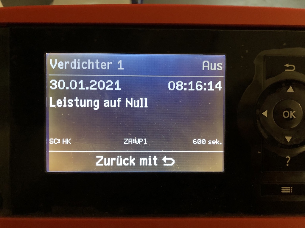

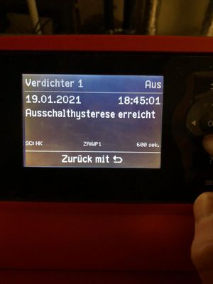

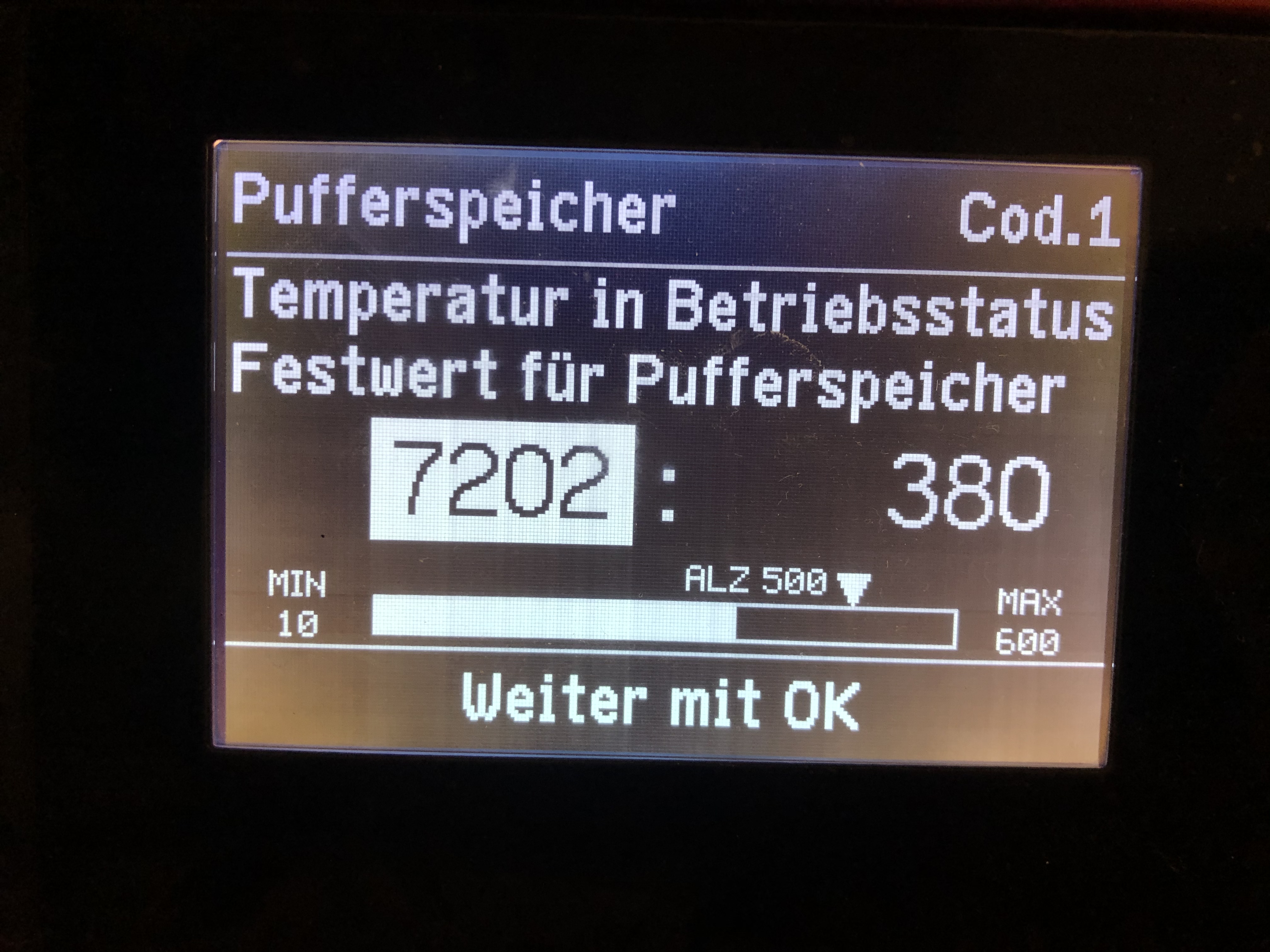

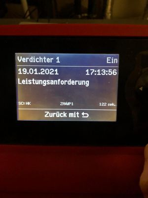

habe das nun beobachtet. Wir haben ja ein Zweifamilienhaus, das momentan im EG durch mich bewohnt wird. Die Wohnung ist momentan beheizt. Oben im ersten Stock ist noch Rohbau. Die Wärmepumpe lief immer 40 Minuten nach einem Takt, danach ging sie aus für 1,5 Stunden oder manchmal auch länger. Dass die Handwerker nicht frieren, wurden die Kreisläufe des FBH-Verteilers im ersten Stock gester geöffnet. Nun konnte ich beobachten, dass seit dem die Kreisläufe gestern oben geöffnet sind, die Wärmepumpe anspringt, eine Stunde läuft und dann wieder ausgeht. Ungefähr 20 Minuten später springt sie wieder mit einer Leistungsanforderung an. Ist das normal? Die Wohnung oben war komplett ausgekühlt! Seit dem kommt, nachdem der Verdichter auch ausgeht, im Logbuch der Satz "Leistung auf Null". Im Anhang habe ich dir mal Bilder gemacht. Bevor ich die Wohnung oben im ersten Stock beheizt habe, lief die Wärmepumpe i.d.R. 40 Minuten, danach kam die Meldung, unter Verdichter "Ausschalthysterese erreicht" und erste 1,5 Stunden oder 1 Stunde später sprang sie erneut an.
Was ist der Grund, dass seit dem oben die Wohnung auch beheizt wird, die WP wieder nach 10-20 Minuten anspringt? Ist das normal? Anzumerken zu den Bildern ist, dass ich die Ausschalthysterese am Puffer auf 4 Grad stehen habe, also nicht wundern, warum der Puffer so hoch geheizt wird. Und wie gesagt die Meldung unter Logbuch "Leistung auf Null" irritiert mich sehr. Normal müsste doch wieder "Ausschalthysterese erreicht" kommen.

Mein einziges Problem ist der Satz "Leistung auf Null". Die Soll-Temperaturen wurden ja erreicht. Es kommt einfach anstatt die Meldung "Ausschalthysterese erreicht", die Meldung "Leistung auf Null". Ist das schädlich, muss man sich da sorgen machen?
Anzumerken ist, dass die Meldung hauptsächlich nach dem WW Betrieb kommt. Da kommt erst im Logbuch "Sollwert erreicht" und dann unter Verdichter "Leistung auf Null".
