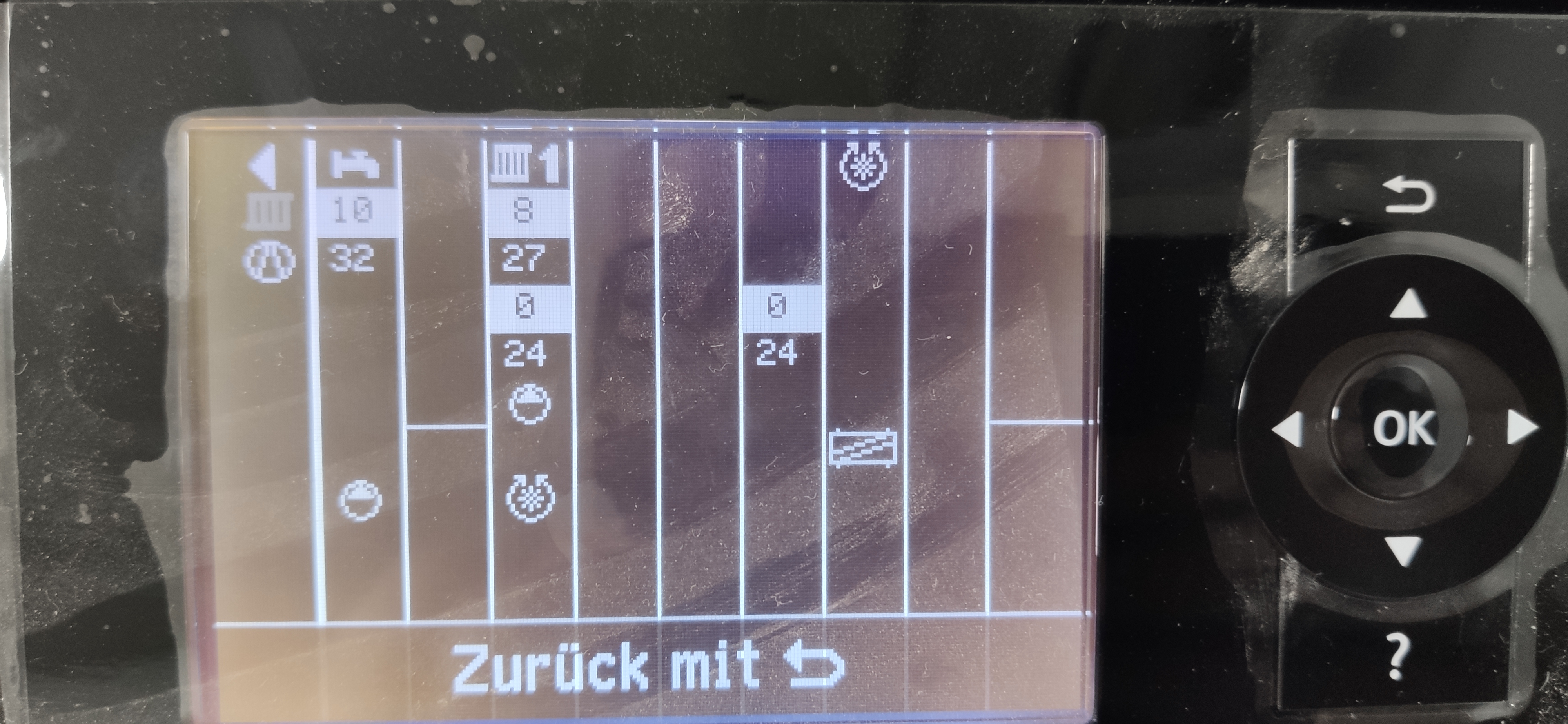

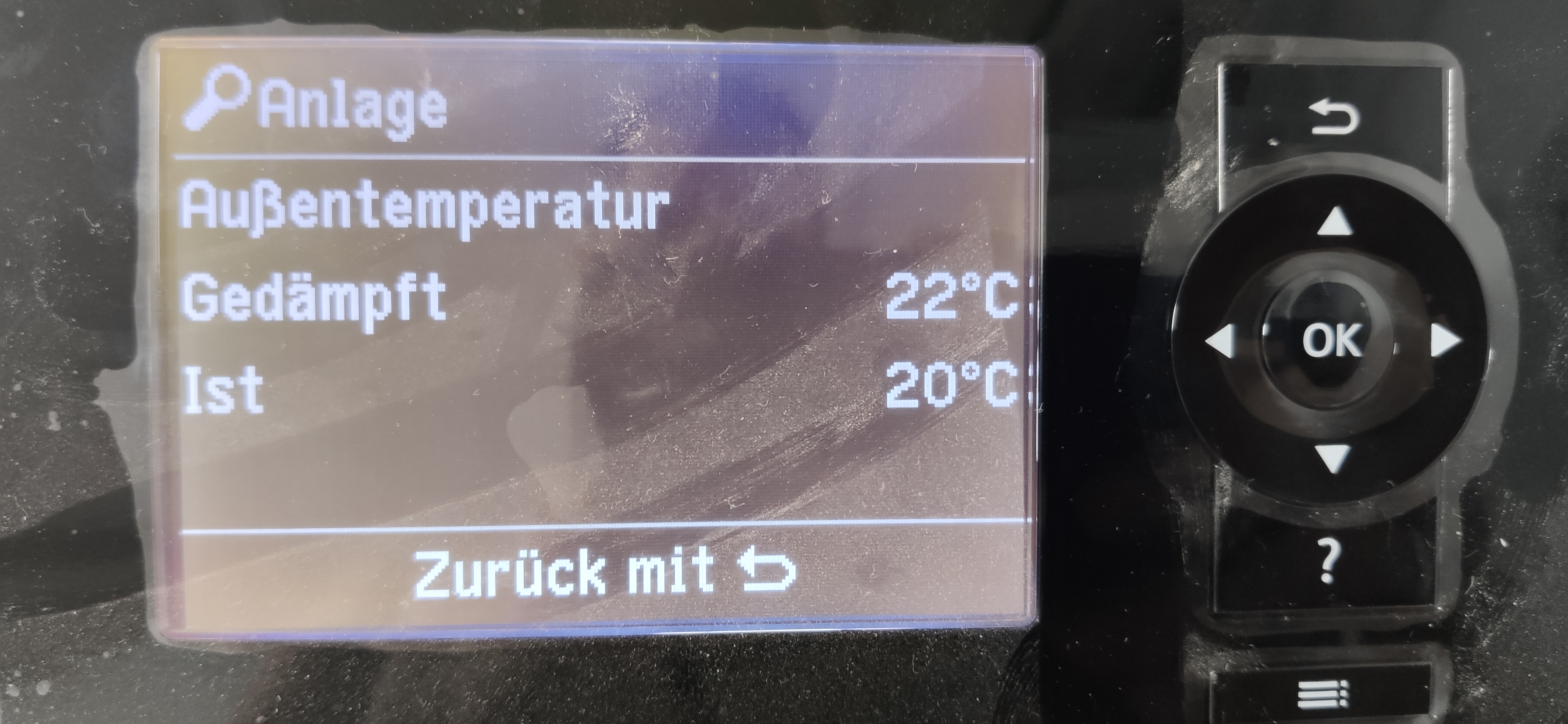

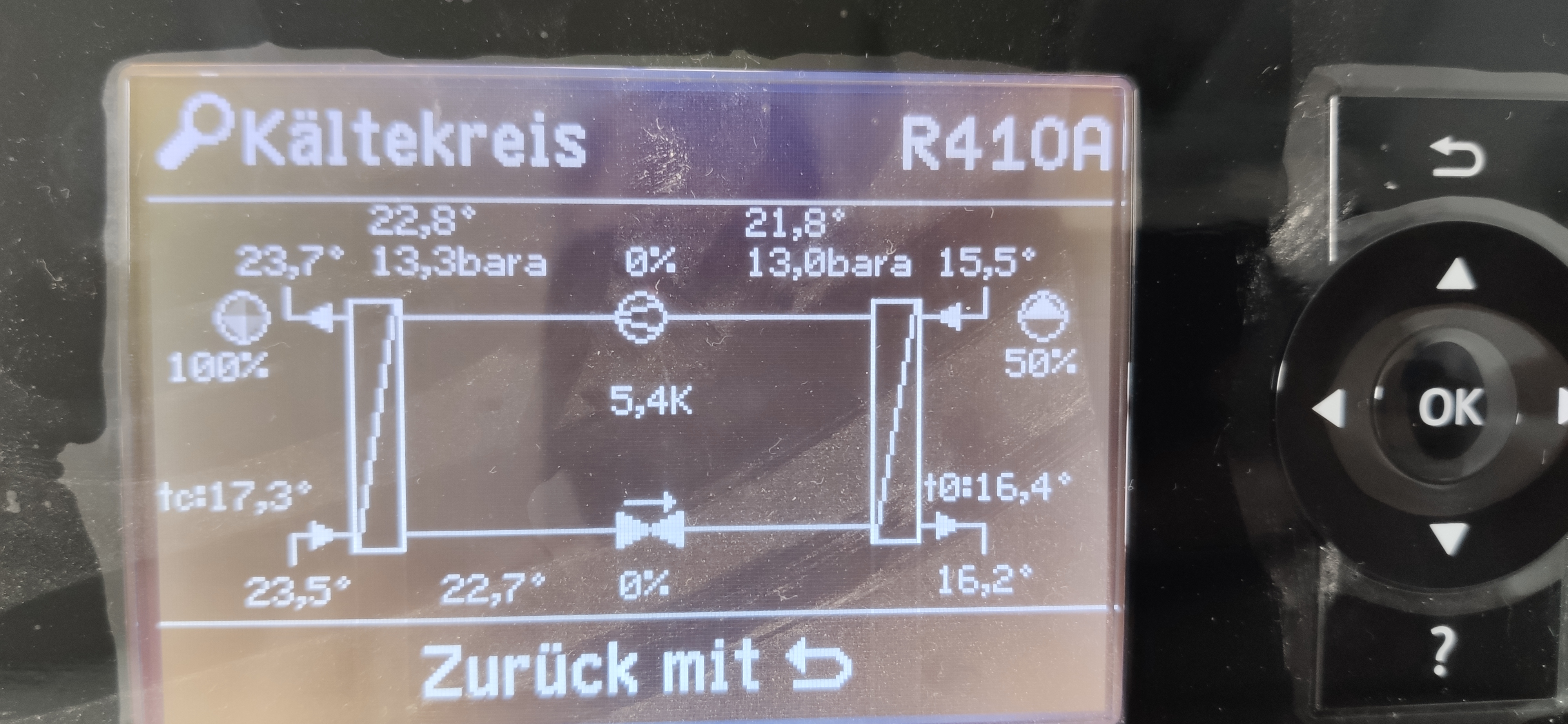

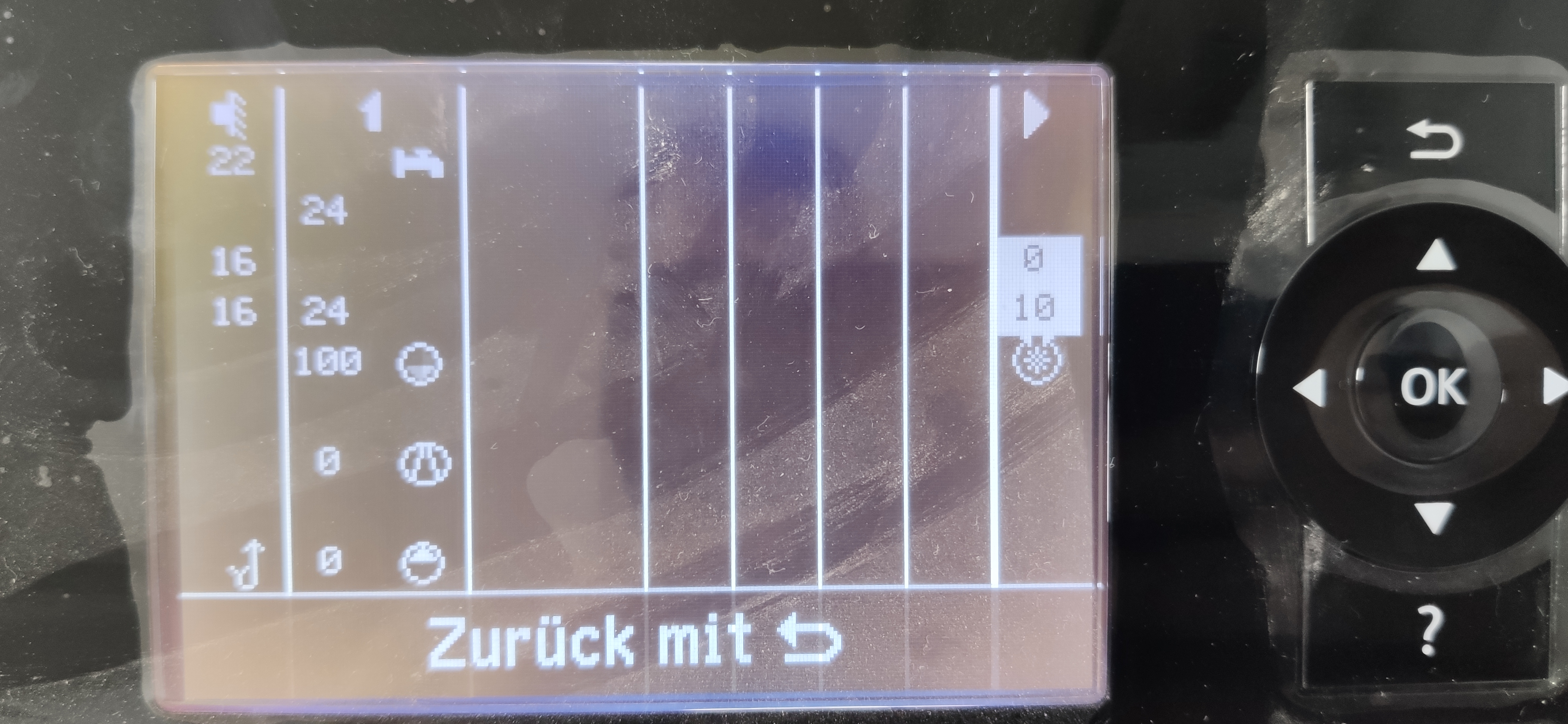

Die Pumpe sollte dann eigentlich nicht laufen, das ist korrekt. Mach bitte mal ein Bild von jeder Seite der Anlagenübersicht. Du gelangst dorthin, indem du die "?"-Taste 4 Sekunden gedrückt hältst.
Ich konnte die Bilder leider nicht früher liefern...
Die Bilder habe ich jetzt gerade gemacht. Es ist ca. 20:30 Uhr
RT ca. 26C
AT ca. 20C
Danke!
VG Bastler1

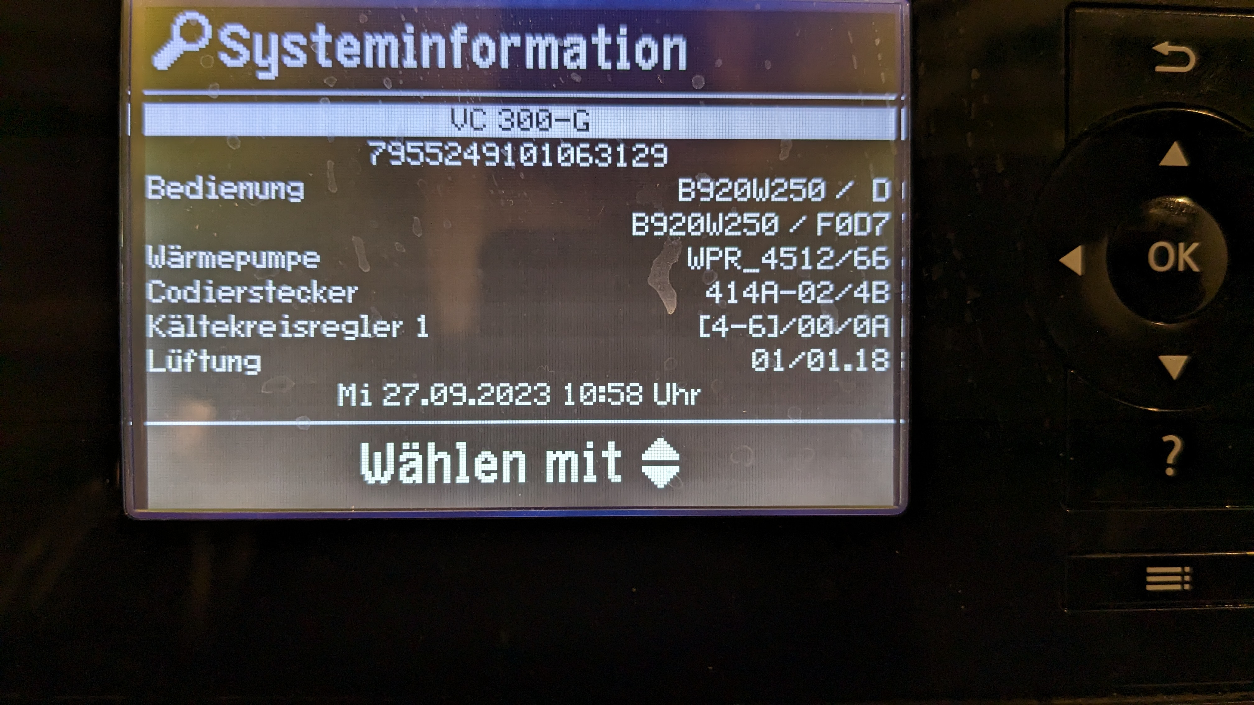

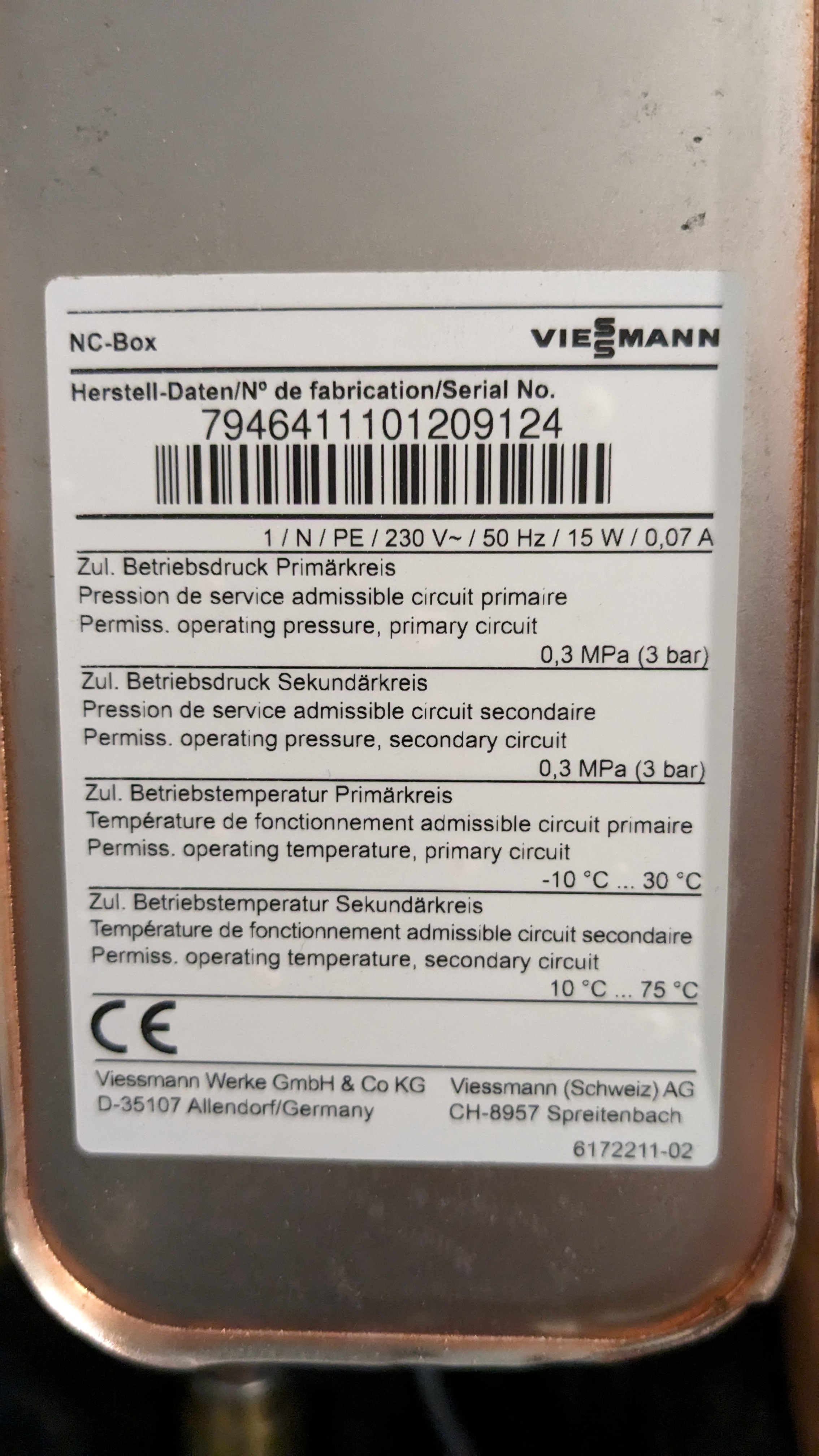

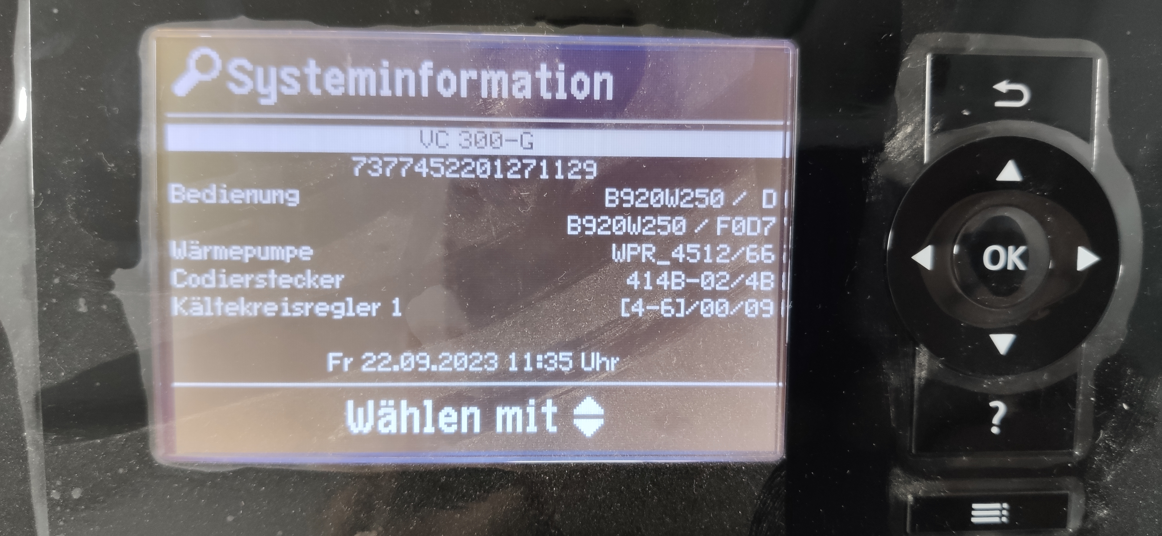

Danke, normal müssten Primär- und Sekundärpumpe aus sein. Teil mir bitte mal mit, was du beim Parameter (Gruppe Kühlung) 7100 eingestellt hast. Zudem benötige ich die Seriennummer der NC-Box und deiner Wärmepumpe.
Die NC Box hat leider keinen Aufkleber mit SN, weder außen noch innen. Ich habe aber in der Bildersuche zumindest den verbauten Typ finden können - reicht dir das?
Die SN der WP sollte hoffentlich die Lange Nummer im zweiten Bild sein?
Zu den Parametern 7100 muss ich natürlich sagen, dass ich hier auch schon ein wenig herumprobiert habe, um das Problem zu lösen (was mir nicht gelungen ist).
Die wurden also nicht alle zu 100% so von Viessmann eingestellt bei Inbetriebnahme, das Pumpenproblem hatte aber damals aber auch schon bestanden.

Danke, das reicht mir. Stell mal bitte den Parameter 7100 auf 4 ein.
7100 auf 4 gestellt ...beide Pumpen stehen!

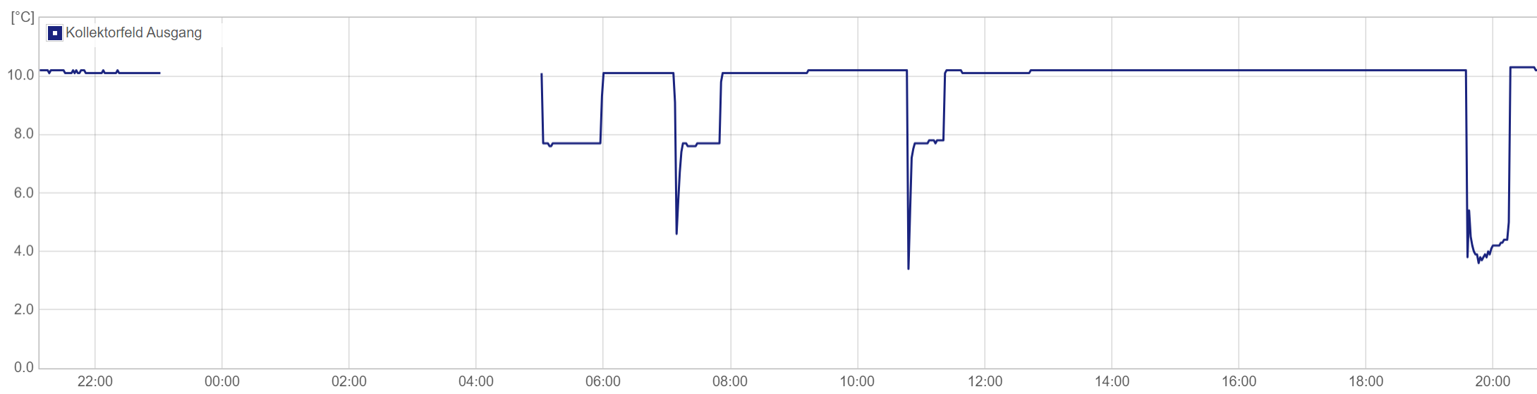

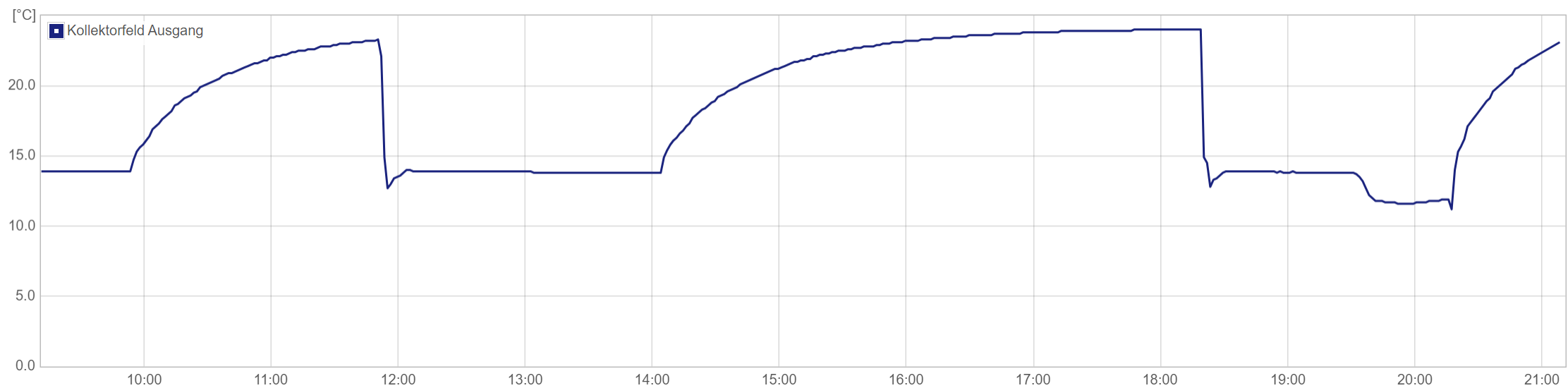

@Flo_Schneider
ich habe mal im Anhang den Temperaturverlauf meines Primärkreises vor und nach dem ändern des Parameters eingefügt. Könntest du mir vielleicht noch mal genauer erklären, was durch den Parameter geändert wird und wieso sich der Temperaturverlauf dadurch so ändert?
Besten Dank!
Durch die Umstellung weiß die Wärmepumpe, dass die interne Sekundärpumpe auch in Betrieb sein muss für die Kühlfunktion. Wenn sich deine Temperaturen so schnell abkühlen, dann muss eine größere Abnahme sichergestellt werden.
