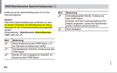

Hallo Thomas,
in dem Zusammenhang wäre auch interessant wie das eingestellt ist.
VG Michael
Hallo Michael,
vorab schonmal die Werte: 6020 steht auf 0 und den Wert 7340 gibt es bei mir nicht.... kann das sein?

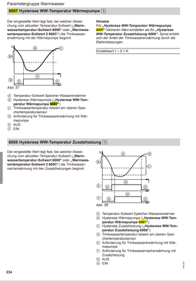

Guten Morgen Thomas,
Vorschlag eine bedarfsgerechte Einstellung der ZirkulationsPumpe
Bsp. je nach Tages Rhythmus der Bewohner :
Morgens 6:00 bis 8:00 im !! Programm Intervall 5/25 !!
Mittag falls jemand zu Hause ist 12:00 bis 14:00 !! Programm Intervall 5/25 !!
Abends ab Feierabend bis z.B. 21:00 !! Programm Intervall 5/25 !!
Am WE evtl. andere Zeiten.
Damit sollte der Speicher 24h reichen, außer bei einem Vollbad.
Du hast ja mit der PV gekoppelt.
Da würde ich die WW Bereitung vom Zeitplan entweder nur 13-15 Uhr freigeben.
Falls dann jemand um 21 Uhr ein Vollbad nimmt lädt sie aber nicht mehr nach.
Man könnte auch die normale WW Temp relativ gering einstellen z.B 42 Grad
und Mittag wenn die PV auch bei bewölktem Wetter etwas liefert auf WW Temp2 mit 50 Grad laden.
mit der normalen Hysterese 6007 und wen man die um 1K erhöht würde sie vermutlich etwas länger laufen.
die 6008 würde bei einem ungewöhnlich hohen Verbrauch die die Zusatzheizung aktivieren.
Da musst du etwas experimentieren was deinen Komfort Ansprüchen genügt.
