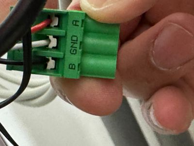

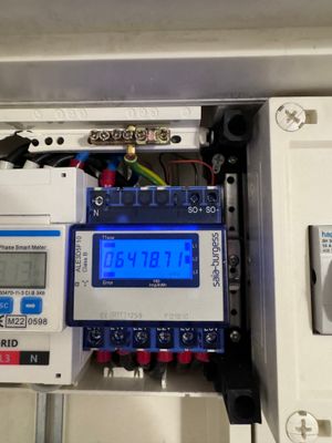

Hi, anbei zwei Bilder. Vielleicht fällt euch ja was auf? Lg
OK, alles klar.
Die sogenannte "Error Meldung" habe ich mit meinem Saia Zweirichtungszähler auch.
Das ist nicht weiter schlimm. Die Phase mit Error zeigt eigentlich nur an das dort Stromverbrauch anliegt, also nicht eingespeist bzw kein Eigenverbrauch stattfindet.
Ich habe eine einphasige Erzeugung auf Phase 2, wenn nun ein Verbraucher auf Phase 1 oder einer auf 3 Energie verbraucht so erscheint die Error Anzeige. Sind diese Verbraucher aus so ist auch keine Error Anzeige mehr am Saia.
Könnt ihr ja mal testen in dem ihr am Schaltschrank alle bis auf die notwendigen Sicherungen ausmacht.
In deinem Beispiel/Foto hast du gerade auf Phase 1 und 2 aktiven Stromverbrauch.
Wiedersprecht mir wenn etwas anders ist 😉
