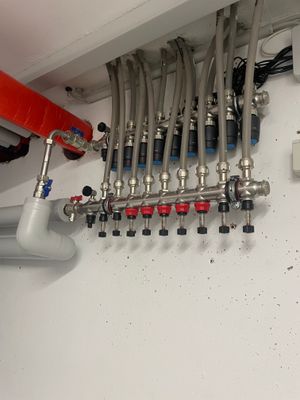

Was meinen Sie mit wie ist die Hydraulik aufgebaut? IMG_8945.jpegIMG_8945.jpeg
