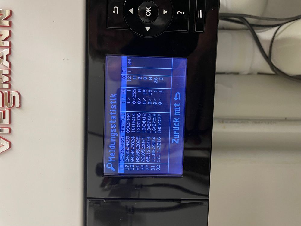

die Ausseneinheit der Vitocal wurde vor ca. 4 Wochen angefahren. Jetzt hat die Wärmepumpe 7542014602409109 eine Störung gehabt. Kann es damit zusammenhängen oder was war das für eine Störung. Im Anhang ist ein Bild von der Meldungsstatistik.

liegt die Meldung dauerhaft an? Die 17 bedeutet, dass keine Kommunikation zur Außeneinheit vorliegt und die 11, dass eine Störung vom Inverter der Außeneinheit vorliegt.
