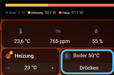

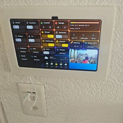

Zusätzlich hab ich auf einem Tablet im Wohnzimmer die Speichertemperatur dargestellt mit einem Knopf:
Bei Drücken wir eine Automation ausgeführt:
1. Betriebsart: Komfort
2. Wassertemp 60°C
3. Einmalige Warmwassererzeugung ausgeführt
4. 2 Minuten Wartezeit
5. Warmwassertemp auf 55°C
Nachdem das 4/3 Wegeventil dann für 20 Minuten nicht mehr auf Warmwasser steht wird wieder auf ECO umgestellt.
Funktioniert wunderbar und das Wasser wird bei drücken immer auf 55 Grad erhitzt.
Im Komfortmodus dauert das bei mir ca 30 Minuten. Habe meinen Mitbewohnern erklärt, dass 46°C reichen zum Duschen und sie den Knopf dann nicht drücken müssten.
Vielleicht kann das jemand brauchen.

  • Die Idee mit dem Tablet hatte ich auch aber fpr die VicareAPP, kam aber davon ab, weil man "normale" Tablets wegen dem Akku nicht dauerhaft am Strom haben soll - trotzdem kein Problem bei Dir?
Vielen Dank und Grüße
Viessi18
-Ich mache das über die vicare integration in homeassistant. ist wirklich sehr einfach zu installieren mit einem Raspberry Pi (kostengünstig).
-Es geht auch, wenn die Temp oberhalb des Einschaltpunktes ist. Dafür stelle ich die Temp für einige Minuten auf 60°C und nachher direkt wieder zurück. Somit ist der Einschaltpunkt kurzzeitig viel höher und das Aufheizen beginnt. Nachdem das Aufheizen gestartet hat, kann direkt wieder eine Tiefere Temperatur gewählt werden und das Aufheizen bricht nicht ab.
-damit es zu allen Zeiten funktioniert wird noch die Einmalige Warmwassererzeugung ausgeführt, welche auch in der App ersichtlich ist ausgeführt
-Das Problem mit dem Tablet und dem Akku kann mit einem Intelligenten Stromzwischenstecker gelöst werden. (auch in Homeassistant) oder wie bei mir mit einer speziellen Android-Firmware (lineageOS). Dort kann eingestellt werden, dass das Tablet bei 80% Akku den Ladevorgang stoppt und dann auf 20% zurückfallen lässt und erst dann wieder beginnt zu laden bis 80%.

Hier der Button:
type: tile
entity: input_button.warmwasser
hide_state: true
vertical: false
features:
- type: button
features_position: bottom
card_mod:
style:
ha-tile-info$: |
.primary {
font-size: 0em !important;
.secondary:before {
content: 'Boiler {{ states('sensor.vitocal_domestic_hot_water_temperature') | round(0) }}°C'
Hier die Automation:
alias: Boiler-Heizen
description: ""
triggers:
- trigger: state
entity_id:
- input_button.warmwasser
- trigger: state
entity_id:
- sensor.vitocal_four_three_way_valve_position
from:
- hot_water
for:
hours: 0
minutes: 30
seconds: 0
id: warmwasser ausgeschaltet
conditions: []
actions:
- choose:
- conditions:
- condition: trigger
id:
- taste
- condition: numeric_state
entity_id: water_heater.vitocal_water_heater
attribute: current_temperature
below: 48
sequence:
- action: water_heater.set_operation_mode
metadata: {}
target:
data:
operation_mode: performance
- action: water_heater.set_temperature
metadata: {}
target:
data:
temperature: 60
- delay:
hours: 0
minutes: 0
seconds: 10
milliseconds: 0
- action: switch.turn_on
metadata: {}
target:
entity_id: switch.vitocal_i_want_hot_water
data: {}
- delay:
hours: 0
minutes: 2
seconds: 0
milliseconds: 0
metadata: {}
target:
data:
temperature: 55
alias: Schalter EIN - Wasser kalt
- conditions:
id:
- warmwasser ausgeschaltet
sequence:
metadata: {}
target:
data:
temperature: 50
metadata: {}
target:
data:
operation_mode: eco
alias: Wasser wurde erhitzt
mode: restart
