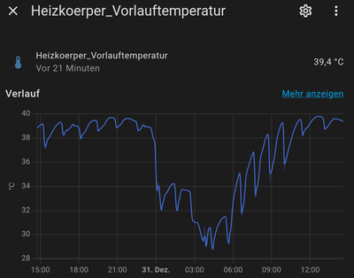

Ich habe die Vitocal 250A und habe festgestellt, dass es eine Nachtabsenkung gibt obwohl ich die Zeitprogramme deaktiviert habe (bzw. Stufe 2 von 0-24h jeden Tag).
Ich möchte konstant (mit geringerer Vorlauftemperatur) fahren. Welche Einstellung habe ich übersehen?
Wenn du wirklich im heizungsprogramm keine nachtabsenkung programmiert hast, dann fällt mir nur noch der geräuschreduzierte Betrieb ein. Ist der bei dir vielleicht nachts aktiviert?

Der geräuschreduzierte Betrieb war tatsächlich noch Nachts aktiv. Ich habe es jetzt mal deaktiviert. Danke!
