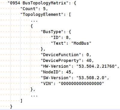

Ah, gut zu wissen. Über UDS sieht das (bei mir noch) so aus:
LG, Sebastian
Heute wurde auch bei mir das Firmware-Update aufgespielt. Tatsächlich hat sich dadurch auf Seiten von UDS nicht nur die SW-Version, sondern auch die HW-Version leicht geändert:
Ich werde berichten, ob die Fehlstarts damit bei mir der Vergangenheit angehören.
LG, Sebastian
