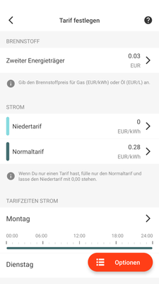

In der WP habe ich den ökonomischen Regelbetrieb eingestellt und den Tarif extra weit gespreizt, um die Anforderung der Gastherme zu testen und zu forcieren:

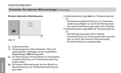

Kannst du sagen auf was für Werte die Bivalenztemperaturen A und B gesetzt sind und welche Betriebsweise konfiguriert ist?
Ich würde drauf tippen das die Werte relative niedrig eingestellt sind und deswegen die Gastherme nicht oder nur selten dazu geschaltet wird.
Hallo SO4788,
vielen Dank für Deine Antwort! Das war auch bei mir das Problem! Jetzt wird die Gastherme mit korrekter Temperatur angefordert und bleibt auch an. Das sieht tatsächlich sehr nach einem Softwarefehler aus, insbesondere weil die Anleitung in der App explizit sagt "Wenn Du nur einen Tarif hast, fülle nur den Normaltarif und lasse den Niedertarif mit 0,00 stehen".
MfG,
Andreas
Hallo mbauer666,
vielen Dank für Deine Antwort. Die Bivalenztemperaturen kann ich selbst nirgendwo modifizieren, das dürfte nur der Anlagenbetreiber sein. Der hat sie sicherlich nicht vom Standwardwert modifiziert. Tatsächlich funktioniert die Anforderung jetzt nach der Antwort von SO4788!
