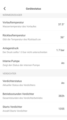

Heute z.B. (es war wieder PV-Überschuss vorhanden).
11:41 Uhr: Verdichter an, und Vorlauftemperatur ca. 10 Grad über dem Normalwert der Heizkurve bei der gegebenen Außentemperatur:
11:42: Externer Wärmeerzeuger wird eingeschaltet mit "SG-Ready = Bevorzugter Betrieb". Die folgenden Screenshots sind alle von 11:42 (im Abstand von wenigen Sekunden).
