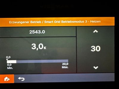

Hallo @Andy2023
Anbei meine Einstellungen bzgl. der 2543.X Gruppe:
Heizung 2543.0:
Warmwasser 2543.2:
Kühlen 2543.1 steht bei mir auf "0"

Ich würden den 2543.2 mal testweise auf 10K setzen. Das Zeitfenster für Warmwasserbereitung muss aktiv sein und die Einschalthysterese muss zusätzlich unterschritten sein. Soviel hab ich schon rausgefunden. Das passiert schneller bei 10K. Mach dein Zeitfenster auch mal etwas größer.
Hast du einen Pufferspeicher? Falls ja, dann würde ich den 2543.3 setzen, der 2543.0 erhöht nur die Raumtemperatur.

Wenn die Einschaltbedingungen für SG gegeben sind, stellt das System die Zieltemperatur für WW bei Dir dann auf 58°C. Bei aktivem Zeitfenster und unterschreiten der Einschalthysterse sollte die WW Bereitung beginnen.
Der 2543.3 ist nur vorhanden bei einem Heizwasserpuffer.
