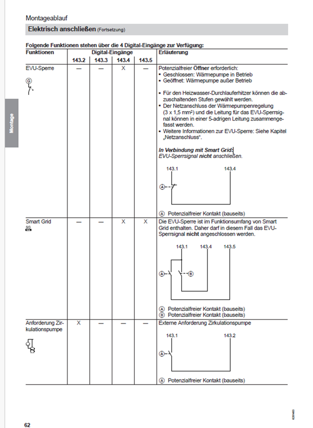

seit Wochen verfolge ich deine Beiträge hier auf dieser Plattform. Nun ist es auch bei uns so weit und in 10 Tagen soll unsere Vitocal 250A AWO. A13 installiert werden. Auch wir würden gerne die WP mit unserem RCT Power Wechselrichter verbinden, welcher bei einer einstellbaren Überschussleistung ein Signal über ein internes Relais zu Verfügung stellt. Dies soweit so gut.
Allerdings beschreibst Du in deiner Darstellung vom 3.7.2023 Funktionen, welche in meiner mir zu Verfügung stehenden Montage- u. Serviceanleitung so nicht dargestellt sind:
Leider finde ich in diesem Dokument keine Versionsnummer oder Datumsangabe.
Hier heißt es:
sowie:
Dies ist im Widerspruch zu deiner Darstellung.
Eine singuläre Aktivierung von Smart Grid alleinig über den Anschluss 143.5 ist hier nicht beschrieben !
Habe ich hier eine veraltete Version oder ist diese Montage- u. Serviceanleitung hier fehlerhaft ?
Was ist nun richtig ?
Ich hatte hierzu bereits mehrere Telefonate mit meinem Sanitärfachhändler und hätte dies gerne bis zum Einbau der Vitocal abgeklärt.
Auf eine entsprechende Klarstellung würden wir uns sehr freuen !
Vielen Dank und Beste Grüße
Hallo HW311,
für jede Funktion der Smart Grid Funktion werden beide Kontakte benötigt. Soll z.B. nur Funktion 3 benutzt werden, dann reicht es den einen Kontakt zu nutzen. Meine Beschreibung ist korrekt.

zunächst mal vielen Dank für die prompte Antwort !
D.h. zur Aktivierung der EVU-Sperre muss an 143.4 (A) über ein Relais das EVU-Sperrsignal angeschlossen werden. (230V von 143.1 auf 143.4)
(mich machte die Aussage aus der Montage- u. Serviceanleitung "..Daher darf in diesem Fall das EVU-Sperrsignal nicht angeschlossen werden.." stutzig.
Zum Betrieb mit angepassten Temperatur-Sollwerten muss das Überschusssignal des Wechselrichters über ein Relais an 143.5 (B) angeschlossen werden. (230V von 143.1 auf 143.5)
Richtig ?
Vielen Dank nochmal !
leider bin ich in dieser Sache noch nicht weitergekommen. Gestern wurde unsere Vitocal 250A AWO. A13 in Betrieb genommen. Von meinem Sanitärhändler hatte ich zu dieser Fragestellung letzte Woche noch angehängte Funktionsbeschreibung bekommen. Diese deckt sich soweit ich das überblicke mit deiner Beschreibung vom 3.7.2023.
Was passiert nun, wenn die PV-Anlage einen Überschuss meldet,143.5 aktiviert wird und zeitgleich der Netzbetreiber die EVU-Sperre aktiviert ? In diesem Szenario wären dann 143.4 und 143.5 aktiviert und die Funktion 4 Erzwungener Betrieb würde aktiv sein.
Somit wäre der Verdichter eingeschaltet und die EVU-Sperre des Netzbetreibers käme nicht zum Zug.
Ist das so richtig, oder habe ich noch einen grundsätzliches Verständnisproblem ?
Auf Seite 10 heißt es:
"Über diesen Datenpunkt werden die digitalen Eingänge 143.4 und 143.5 konfiguriert.
Über die Einstellung EVU-Sperre kann über einen potentialfreien Öffner, die Wärmepumpe gesperrt werden.
Über die Einstellung Smart-Grid, können, über 2potentielfreie Schließer, 4 Betriebsmodi realisiert werden
Die EVU-Sperre ist im Funktionsumfang von Smart Grid enthalten. Daher darf in diesem Fall das EVU
Sperrsignal nicht angeschlossen werden."
Wie ist denn diese letzte Aussage zu verstehen bzw. wie ist nun das Sperrsignal des Netzbetreibers einzuspeisen ? Das Sperrsignal des Netzbetreibers, muss doch immer gewinnen ?
Wie passt das mir der anderen Aussage "Der Kontakt der EVU-Sperre unter Smart.Grid , muss als Schließer ausgeführt werden" zusammen ?
Mein Sanitärfachhändler hat hierzu gestern eine Rücksprache mit seinem Gebietsvertreter vom Viessmann-Vertrieb gehabt und dieser hat nochmals behauptet EVU Sperre und Smart Grid zusammen funktioniert nicht. Entweder EVU-Sperre oder Smart Grid.
Du siehst ich komme hier seit Wochen nicht weiter.
Habe ich das Dokument falsch verstanden und eine Überschuss-Erhöhung (Funktion 3) ist nur möglich wenn keine EVU-Sperre seitens des Netzbetreibers realisiert werden muss ?
Vielleicht kannst Du den Knoten bei mir und meinem Händler auflösen.
Ich wäre Dir hierfür wirklich sehr, sehr dankbar !
Beste Grüße
