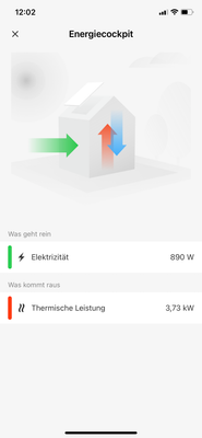

wie ich schon beschrieben habe, das tut sie eben nicht! Sie arbeitet mit fast 4kW 😞
Hier aktuell 7 Grad, Vorlauf schon wieder 4 Grad zu hoch… Gruß, Wolfgang

Hi @rwhorch,
ich vermute mittlerweile das die 4kW nicht stimmen. Wir haben auch die A10, bei den Temperaturen läuft die WP genau mit den 4kW, benötigt dabei "nur" 650W/h - 740W/h, über ein Smartmeter gemessen. Nehmen wir einen CoP von 4 an dann passt es so einigermaßen mit der unteren Modulationsgrenze von 2,6kW.
