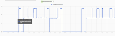

Hier mal ein typischer Tag:
Auch habe ich das Gefühl dass es schon immer zu lange gedauert hat den Warmwasserspeicher aufzuheizen, wie lange darf das dauern? Er hat mehrere Stunden gebraucht.

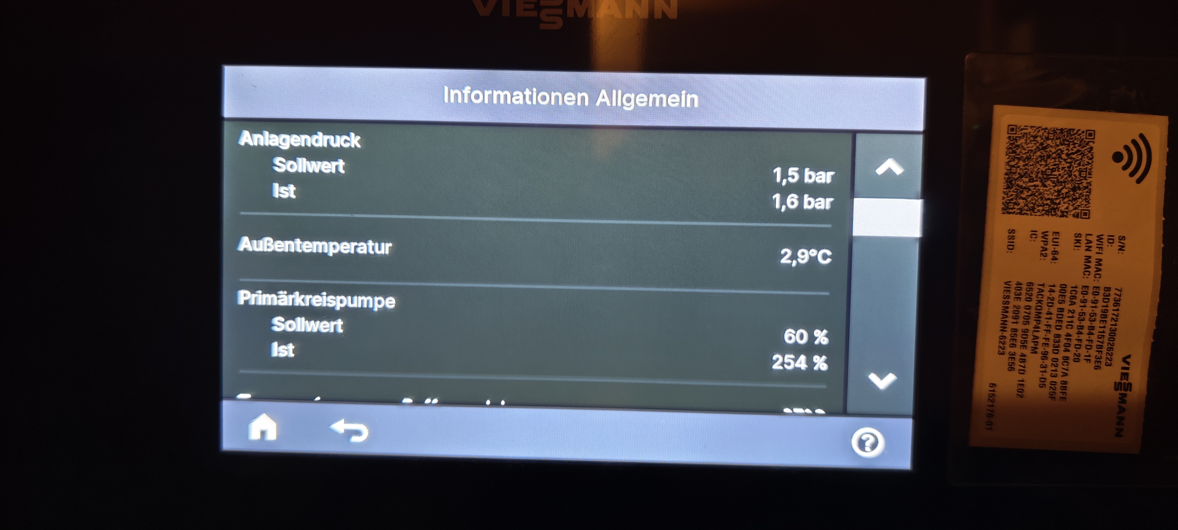

Ok, hier noch der gewünschte Screenshot im Anhang. Die Primärkreispumpe läuft scheinbar mit 254% , ist das richtig ? Sekundärpumpe taucht da gar nicht auf .

Stell mal um auf PWM Grundfos, dann müsste der Wert passen.
Der Volumenstrom ist auf jeden Fall zu niedrig wie ich finde.
Bei eingestellten 60% müssten locker 1400l/h drin sein.
Die anderen Pumpen die Du meinst sind die für die Heizkreise, nach dem Puffer.
Unter Menüpunkt Heizkreis findest Du auch die eingestellte Pumpe.
Sollte dann auch Grundfos stehen.
Ja nach Umstellen auf Grundfos zeigt er40% an. Schonmal ein Fortschritt 🙂
