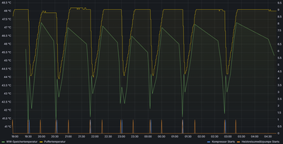

Dabei ist mir vor allem aufgefallen, dass die Temperatur im Speicher (WW Speicher & Pufferspeicher) immer sehr schnell sinkt. In vielen anderen Beiträgen habe ich gelesen, dass eine Warmwasserbereitung eigentlich einmal am Tag reichen sollte. Bei mir ist es allerdings so, dass sobald die Solltemperatur (48 Grad) erreicht ist, der Wert für ~30 Minuten gehalten wird, anschließend aber recht schnell absinkt bis der untere Schwellwert (43 Grad) erreicht wird und der Kompressor wieder anspringt und das Wasser wieder erhitzt wird. Auch während Zeiten, zu denen kein Frischwasser entnommen wird.
Das schaut dann wie folgt aus:
Ist das ein normales Verhalten beim Zusammenspiel der Vitocall 200-G und dem Speicher Vitocell 120E? Oder ist da noch etwas grundlegendes falsch eingestellt?

Ich hab mal ein Diagramm erstellt, wie es bei mir ausschaut:
Gruß,
Max
@Axim  schrieb: Schaut dass bei dir ähnlich aus, nur dass die Starts unabhängig von einem Absinken der Speichertemperatur sind? Ich hab mal ein Diagramm erstellt, wie es bei mir ausschaut:
Max, das sieht seltsam aus. Ist mit "Puffertemperatur" die Temperatur der unteren Pufferzone für das Heizkreiswasser gemeint, und mit "WW-Speichertemperatur" die Temperatur der oberen Pufferzone, aus der sich die Vitotrans bedient? Denn es ist sehr ungewöhnlich, dass die untere Pufferzone heißer als die obere gefahren wird. Wasser schichtet sich ja der Temperatur nach, heißes Wasser drängt nach oben und kaltes Wasser fällt zu Boden, und eine solche Fahrweise führt genau zu solcher Durchmischung.
Was mich darüber hinaus wundert ist die Vergrößerung des Abkühlintervalls zur Nacht hin. Warum sollte die Abkühlung der WW-Zone nachts langsamer vonstatten gehen als abends?

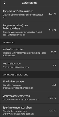

Ich will nicht ausschließen, dass meine Daten evtl. fehlerhaft sind oder meine Interpretation falsch. Ich habe die Daten über die ViCare Integration in HomeAssistant eingebunden und beziehe mich auf die dadurch bereitgestellten Werte.
Die Werte sind als ebenjene "Puffertemperatur" bzw. "WW-Speichertemperatur" bezeichnet. Es gäbe auch noch die Werte "Puffertemperatur oben" bzw. "WW Speichertemperatur oben" - die Werte von diesen Sensoren sind allerdings identisch mit den Werten ohne das "oben" Suffix.
Ich habe die Werte auch nochmal mit der ViCare App gegengeprüft - da sieht es gleich aus:
Aber ja, da gebe ich dir recht, es wirkt ziemlich komisch, dass die Puffertemperatur höher ist...
Gerade bei dir sieht man ja schön, dass die Temperatur deutlich niedriger ist. Macht ja eig. auch keinen Sinn die Heizwasser/Puffertemperatur bei 48 Grad zu haben, wenn die Vorlauftemperatur - zumindest gerade im Moment - bei 33 Grad liegt.
Könnte hier ein Temperatursensor evtl. falsch verbaut sein?
Bzgl. der verlangsamten Abkühlung der WW Temperatur zur Nacht hin. Ich könnte mir vorstellen - auch wenn ich noch nicht weiß wo der genaue Zusammenhang ist - dass es damit zu tun hat, dass ich in der Regel am Abend den Kachelofen anfeuere. An Tagen an denen der Kachelofen genutzt wurde konnte ich die Verlangsamung in den Daten sehen - an den Tagen als der Kachelofen nicht benutzt wurde, war der Abkühlinterval nachts eher schneller als unter tags.
Gruß,
Max
Der Kachelofen erklärt eine geringere Wärmeabnahme aus der Heizzone, aber nicht aus der WW-Zone. Irgendwie vermischen sich die Zonen bei dir, entweder tatsächlich oder nur vorgeblich.
Die Temperatursensoren am Puffer könnten auch vertauscht an der Regelung angeschlossen sein.
